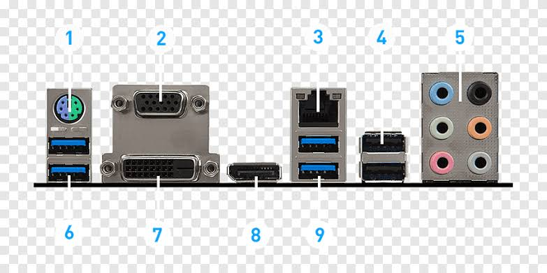

IO portları, anakartta bulunan Ethernet, USB veya Jack girişi gibi portlardır. İlk baş en basitinden bu portların kontrol edilmesi gereklidir.
Ethernet Portu
USB Portu
HDMI/DP
Gibi portlar kontrol edilebillir. Hepsini tek tek denemenizde fayda var.

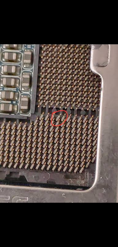

En önemli hususlardan birisi bu doğal olarak. Sorunlu olduğu zaman işlemci çalışmaz, çok dikkat edilmesi lazım. Özellikle İntel tarafında pinler işlemcide değil de anakartta olduğu için daha da dikkat edilmesi gerekli.
Gördüğünüz gibi, bu anakartta 2 adet yamuk pin var. İntel bir anakart. Dediğim gibi, detaylıca incelemeniz gerekmekte.

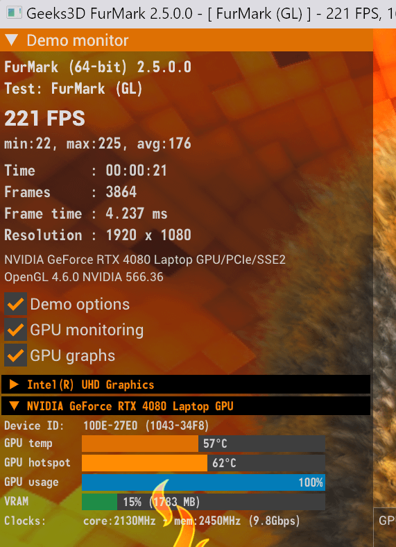

Belki de en önemli hususlardan birisi. Eğer aldığınız/alacağınız ekran kartının macun/pad durumları iyi değil ise, ekstra olarak bakıma para ve zaman harcayacaksınız. Almadan önce, en az 15 dakikalık bir FurMark testi yapın.
Bu husus, fan devirine, kart modeline, ortam sıcaklığına ve kasanın hava akışına göre değişebilir. GPU 75, Hotspot 90-95 üstünü görmediği sürece kolay kolay bakım gerekmez. Fakat; eğer bu dereceleri %70 fan deviri ve yukarısında yakalıyor ise, artık yavaştan bakım zamanı gelmiş demektir.
Görüntü, örnek olması açısından eklenmiştir.
Bazı kartlarda VRAM arızası olduğunda, fırınlama işlemi yapılıyor. Bir kaç gün/ay bunu fark etmek pek mümkün olmuyor. O yüzden FurMark testini uzun süreli yapmanızı öneririm. Kartın VRAM'ı arızalı ise, oyun esnasında siyah ekran, oyundan atma, görüntüyü kesme, değişik çizgiler gibi problemler yaşamanız çok olası.

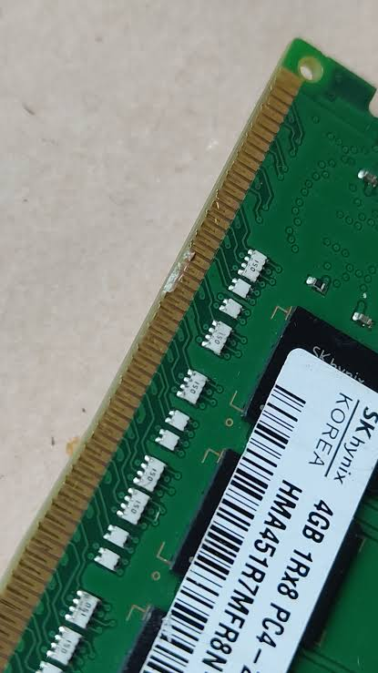

Yine bu bileşen için de fiziksel olarak yapılabilecek pek bir şey yok. Zaten RAM'ler işlemci kadar olmasa da kolay bozulacak parçalar değillerdir. Şimdi dikkat etmemiz gerek detaylara geçelim.
Tabii ki ilk başta MemTest86 ile test edin. Flaş bellek gerekiyor bu arada. Ondan sonra TestMem5 ile de test yapabilirsiniz. Eğer RAM'de sorun var ise, yüksek ihtimal ile bu testlerde belli olacaktır.

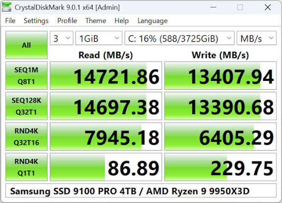

Hangi Uygulama ile Test Edebilirim?
CrystalDiskMark ve Hard Disk Sentinel ile test yapabilirsiniz.
SSD'de bir sorun var ise bu testlerde yüksek ihtimal ile belli olacaktır. Yine de dikkat edin, bazen bu tarz sentetik testlerde ürün sorunlu olsa bile testlerden sorunsuz geçebilir.

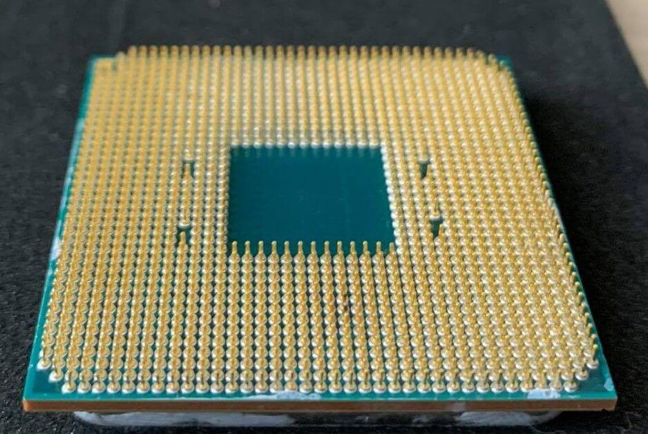

İşlemci, bilgisayar parçaları arasından bozulması en zor parça denilebilir. En önemli kısım, pin kısmı, yani anakarta temas eden kısmıdır. Eğer önemli olan bir pin yamuk/kırık olur ise, işlemci çalışmayabilir. Fakat bu husus yine de kırılan pine göre değişebilir. Her pin farklı amaç ile yerleştirilmiştir.
Gördüğünüz kısım, işlemci pinleri. Satın alırken dikkat etmemiz bir numaralı husus bu.
IO Portları
Ethernet Portu
USB Portu
HDMI/DP
PCI-e ve RAM Slotu

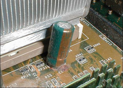

Bu da çok önemli bir husus. İlk başlarda sorun çıkarmayıp gündelik kullanıma devam edebilseniz bile, ileride size mutlaka önemli problemler çıkaracaktır. Değiştirilmesi kolay mı, kişiye göre değişir. Lehim makineniz ve tecrübeniz var ise yapabilirsiniz, fakat yine de satın alırken dikkat edin.
Örnek fotoğraflarda da göründüğü gibi.

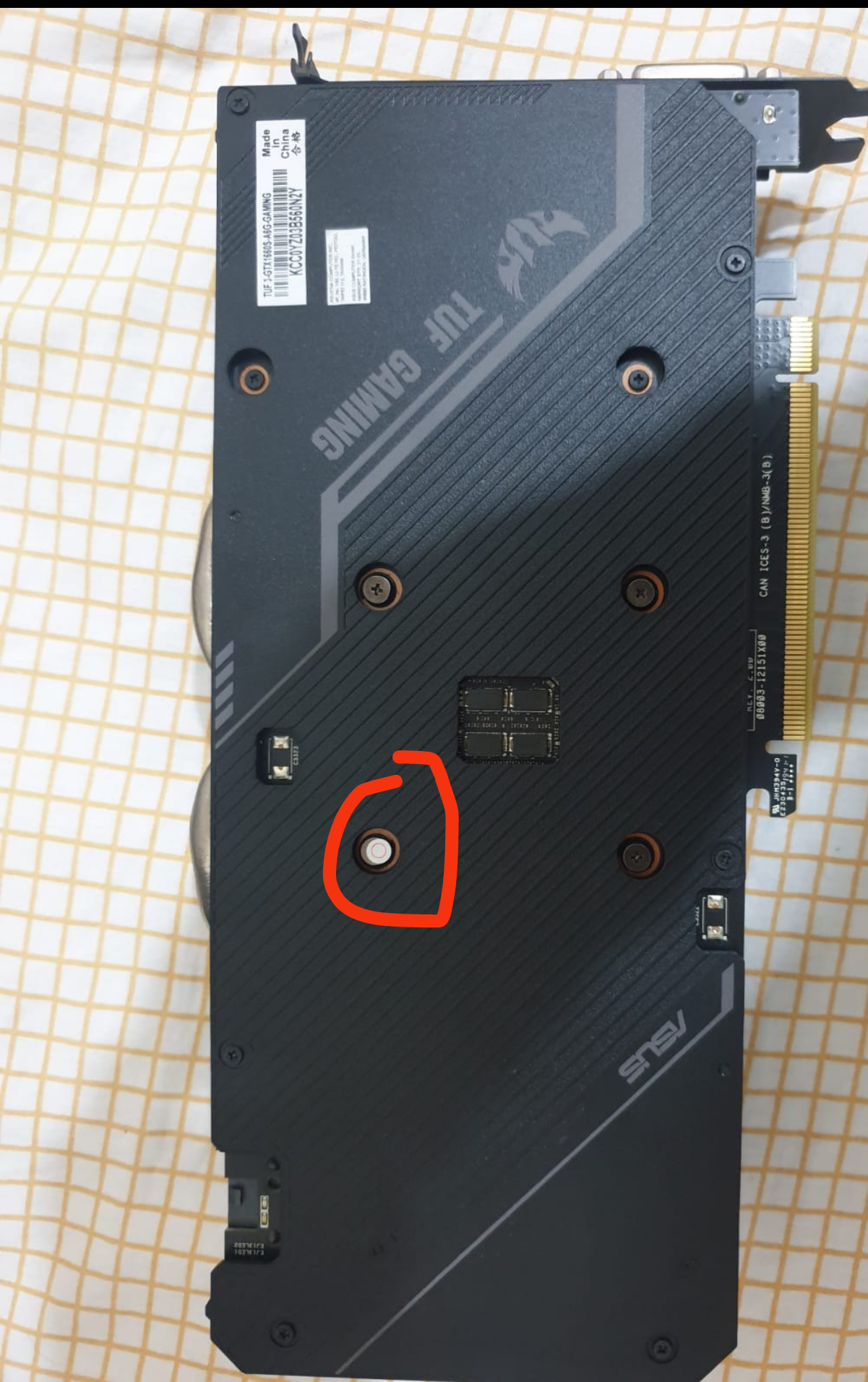

Bazı ekran kartlarında bulunmaz. Fakat 3 aşağı 5 yukarı güncel modellerin hepsinde mevcut. Ekran kartının arka kısmı (Backplate) kısmında bulunur, vidanın üzerinde bulunan bir etikettir. Eğer o etiket yok ise ekran kartı daha önceden açılmış demektir.
Fakat, ülkemizde her işin bir çakallığı olduğu gibi, bu işinde bir çakallığı var tabii ki. Tahtakale'den 20 tanesini 50 TL'ye alabilirsiniz bu etiketlerin.
İşaretlediğim kısım, ekran kartının arkasında bulunan bir güvenlik etiketi. Ama dediğim gibi, sahtesi var bunların.
Kart kaç derece olmalı?
VRAM

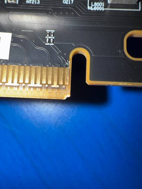

Bunu da gözle fark etmeniz pek mümkün olmuyor maalesef. Kırık/çizik var mı, kontrol edin. Eğer sorunlu ise, kartın görüntü vermeme ihtimali yüksek.

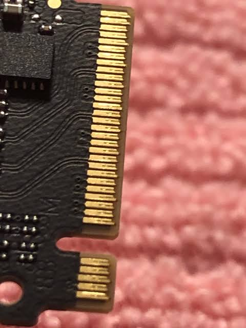

Yİne işlemcide olduğu gibi, ilk kontrol edilecek kısımlardan birisi pinler. Eğer yamulma/kırılma gibi durumlar var ise, sistem görüntü vermeyecektir.Hangi Programlar ile Test Edebilirim?

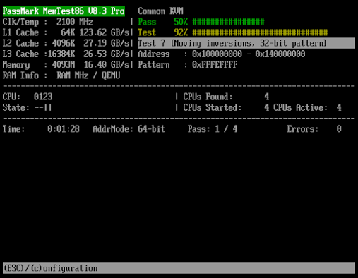

Pin
Yine yamulma/kırılma var mı, ona bakacağız.

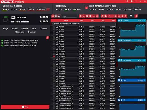

Bana göre en iyi program OCCT. Yüke bindiriyor, sonrasında ise kanalların değerlerini gösteriyor. Mutlaka ve mutlaka test edin. 10 dakika yeterli olacaktır.
Gördüğünüz üzere, sağ kısımdaki tabloda 12v, 5v gibi kanalların değerleri mevcut.
