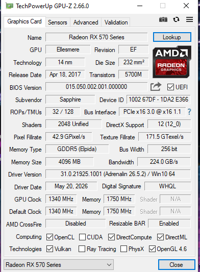

GPU-Z'den bilgileri atar mısınız, bakalım orada gözüken BIOS sürümüne vesaire.
Buyurun hocam.
Bunun default block değerleri 1240MHz hocam. STOK BIOS da gördüğüm kadarıyla.
Yani baktım ama BIOS'ta bir sıkıntı yok gibi, olması gerektiği gibi. Belki BIOS değil de güç beslemelerinden kaynaklı bir problem olabilir; kart daha fazla güç çekip daha yüksek frekansta çalıştığından. Şu an normal gibiyse eski PSU ile de bir deneyin, sorun PSU mu kart mı daha iyi anlarsınız.
