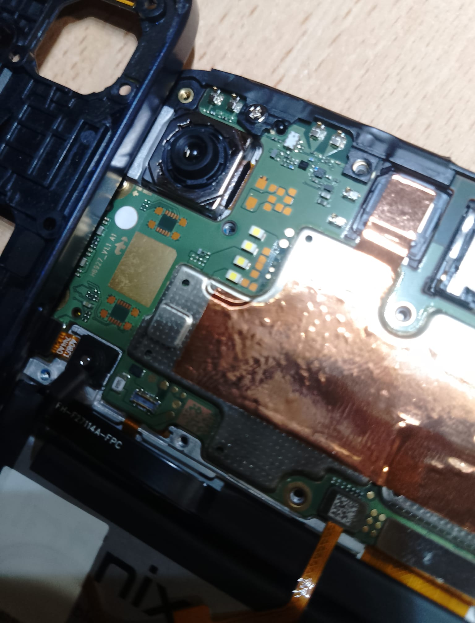

Stock ROM'a dönerken Vbmeta'yı tekrar flaşlamayı unuttum direkt OEM kilidini kapattım. Sonra telefon red state bootloop da kaldı. Bütün tuş kombinasyonlarını denedim bütün kablo tak çıkarlar denedim olmadı. Yapay zekâ eşliğinde telefonun kasasını söktüm test point denilen nokta hakkında internette hiçbir bilgi bulamadım. Yardım edebilir misiniz?

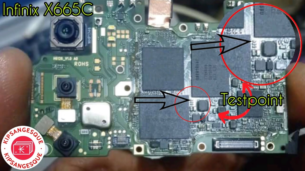

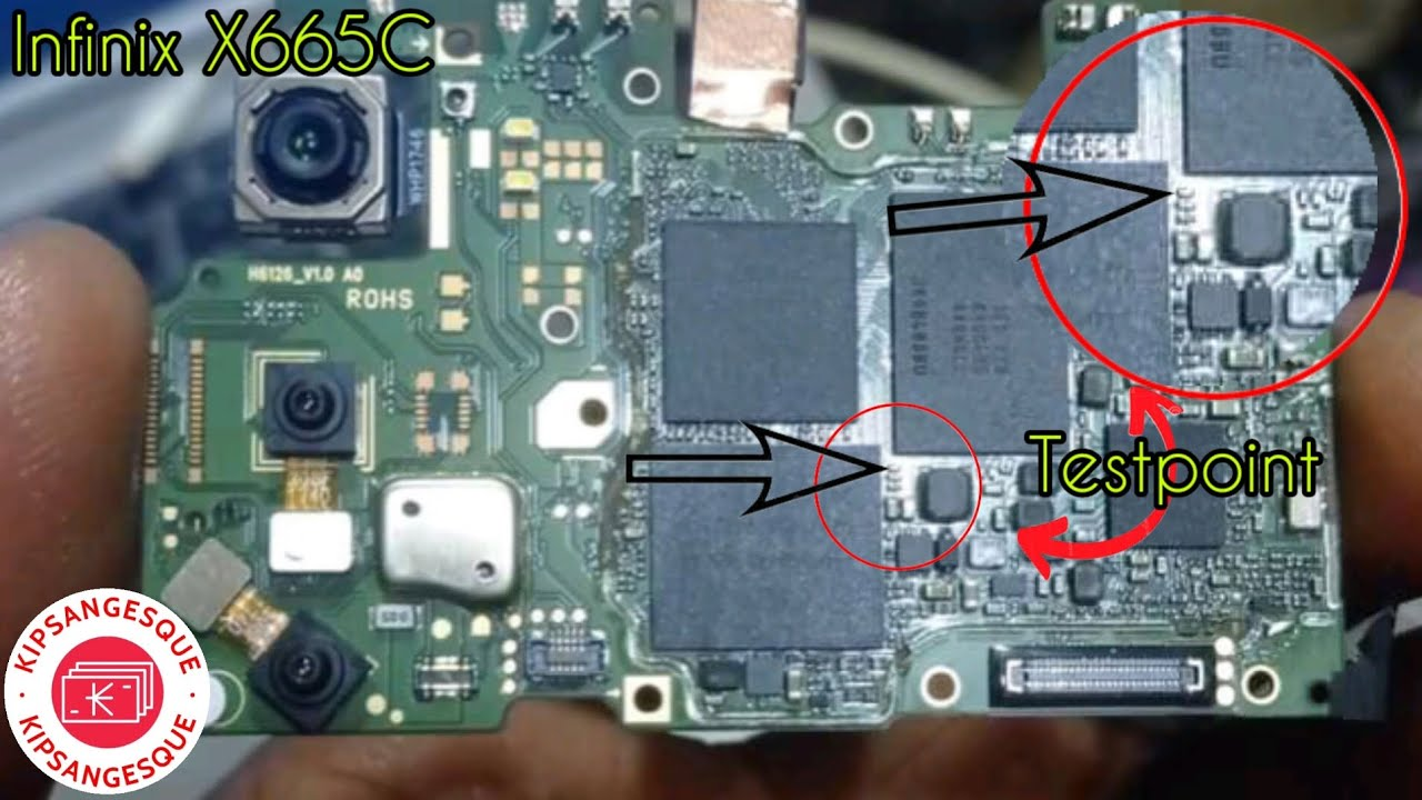

Cihazınız, AMT websitesine (bağlantı) göre destekliyor. (Görsel eklendi)

Eki Görüntüle 260127
Eki Görüntüle 260128

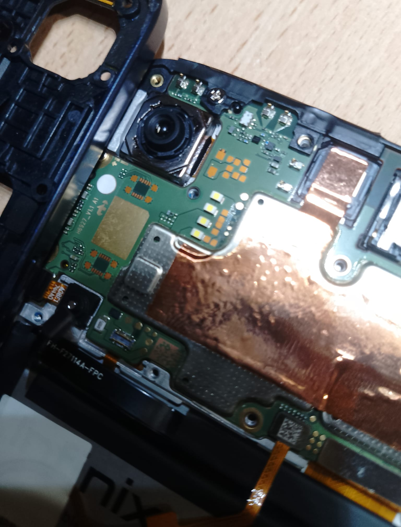

Tp çok sakat bir yerde, tüm tuş kombinasyonlarıyla birlikte mtkclient aracılığıyla OEM kilidini açın. Stock vbmeta flashlayıp tekrar kilitleyebilirsiniz.
Sürücüleri kurdum sanırım ama mtkclient tepki vermiyor cihaz PC'ye bağlandığında. Denemediğim tuş kombinasyonu kalmadı cihaz üzerinde. Elimde stock dosyalar var.

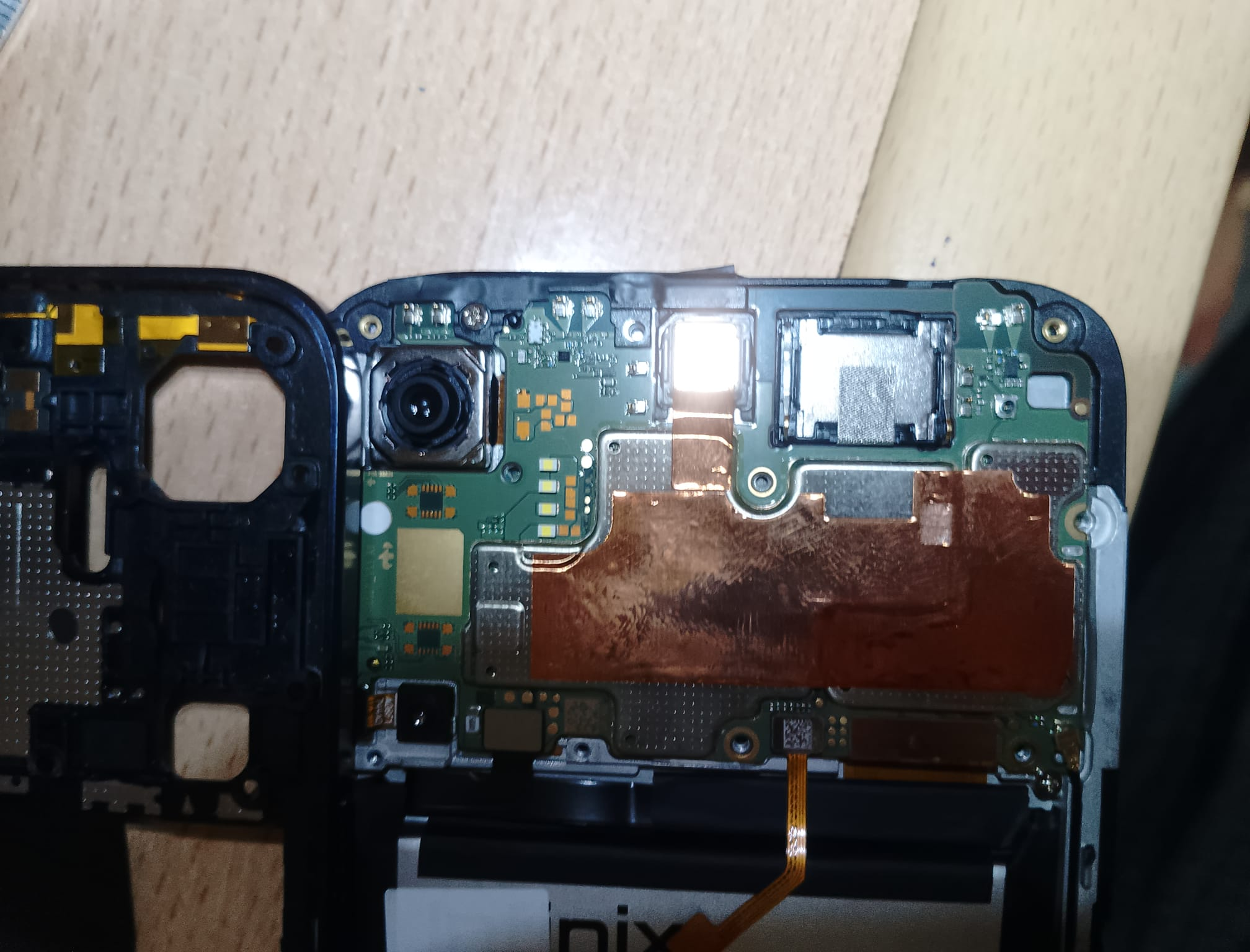

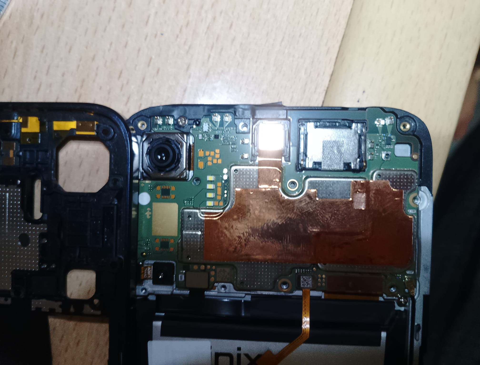

Eki Görüntüle 260129
Kasayı geri topluyorum o zaman.
Artık böyle gözüküyor cihazın ekranı kapandığında. Bootloopta ekran açılınca buradan gidiyo ekran kapanınca geliyor.
Tamam, MTKclient'i açıp sadece ses tuşlarına basılı tutarak cihazı bağlayın.
