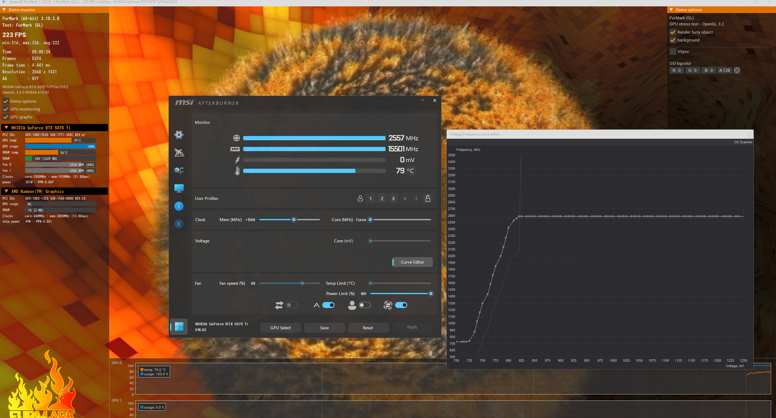

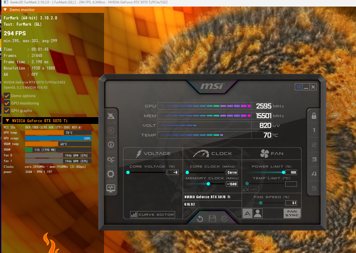

Kart biraz rahatlamış, %80 fan hızında FurMark'ta 79C görmüş. Aynı testi ben de yaptım, benim kasa mesh değil, eski tip kapalı kasa olduğu için kart neredeyse hava alamıyor. Buna rağmen 820 mV'de 70C'de kalıyor ve fanlar %50-60 civarında çalışıyor. Tabii oda sıcaklığı da önemli. Gerçi oyunlarda FurMark kadar yük binmeyeceği için bence sıcaklık açısından problem olmaz.
UV ile sonuçlar fena değil ama sanki termalinde bir sorun var gibi geliyor bana fabrikasyon olduğu için termali felan kurumuş olabilir mi acaba?

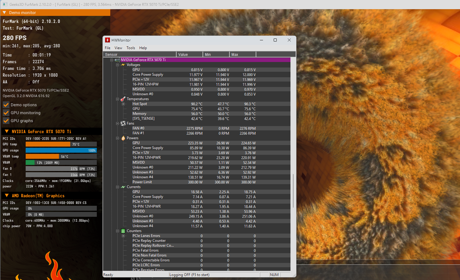

HWMonitor indirip FurMark başlatıp Hotspot sıcaklığına da bakar mısın?
Normal şartlarda GPU sıcaklığı ile Hotspot arasında 10-15C fark olur. Eğer senin GPU 79C iken Hotspot 95-105C seviyelerine çıkıyorsa, fabrika çıkışlı macunun kuruduğunu ya da bloğun çekirdeğe tam basmadığını gösterebilir.

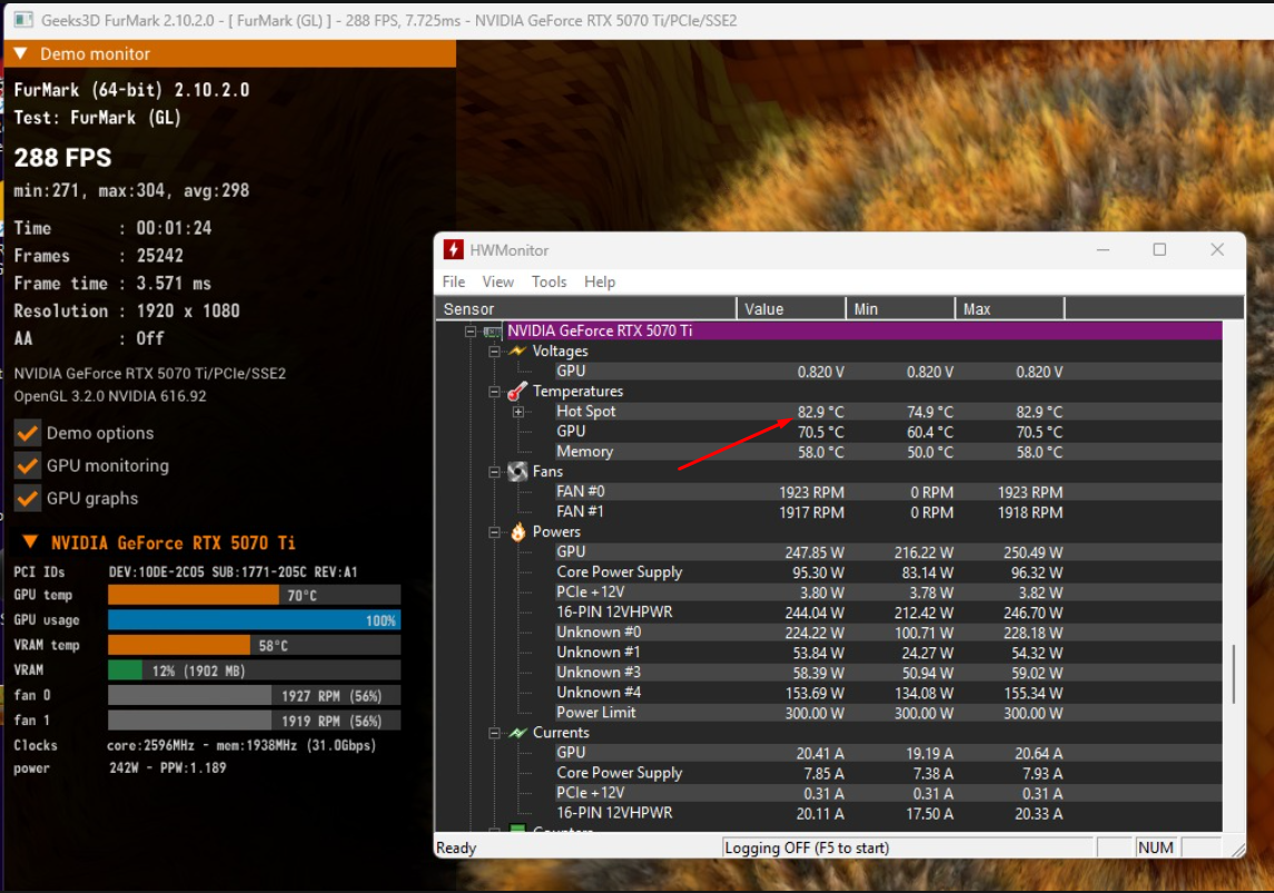

Benim test değerlerim bu şekilde, kıyaslaman için görseli bırakıyorum:
GPU Sıcaklığı: 70.5C
Hotspot Sıcaklığı: 82.9C aradaki fark 12.4C
VRAM: 58C
Fan Hızı: %56 1920 RPM
Voltaj / Frekans: 0.820 V / 2596 MHz 247W tüketim
FurMark tam yükünde bile GPU ile Hotspot arasındaki delta 12 derece civarında kalıyor ve fanlar %56 devirde rahatça yetiyor.

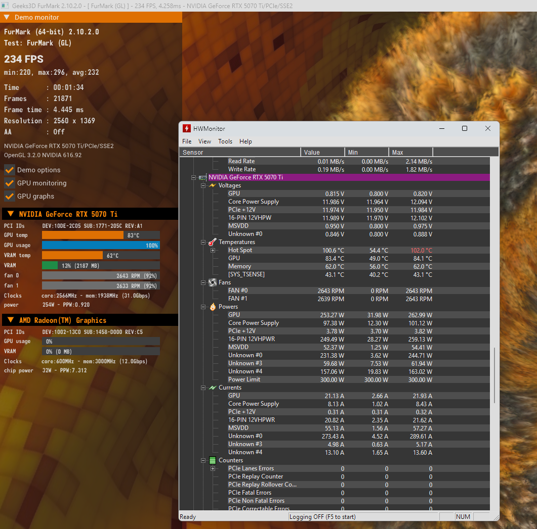

Bu şekilde, bence bir sorun var gibi tepe sıcaklık 103'ü bile gördü.
Eki Görüntüle 280319
Şüphemiz doğru, kartın soğutucu bloğunda temas veya macun problemi var. Kasa kapağı açıkken ve fanlar %92 devirde bu kartın 65-70 derecelerde gezmesi gerekirdi.
Bellek sıcaklığın 62c. Bloğun pedlere basan kısımları iyi soğuyor ama tam GPU çekirdeğinin üzerine basan kısımda macun kurumuş, pumpout yapmış veya montaj baskısı zayıf kalmış.
Kartın garantisi varsa açmadan servise verip macun blok kontrolü isteyebilirsin. Servisle uğraşmak istemiyorsan da kartı kendin açıp pumpout yapmayan yoğun bir macun veya PTM7950 faz değişimli termal ped uygulayıp vidaları eşit çapraz torkla sıkman sorunu çözer.
