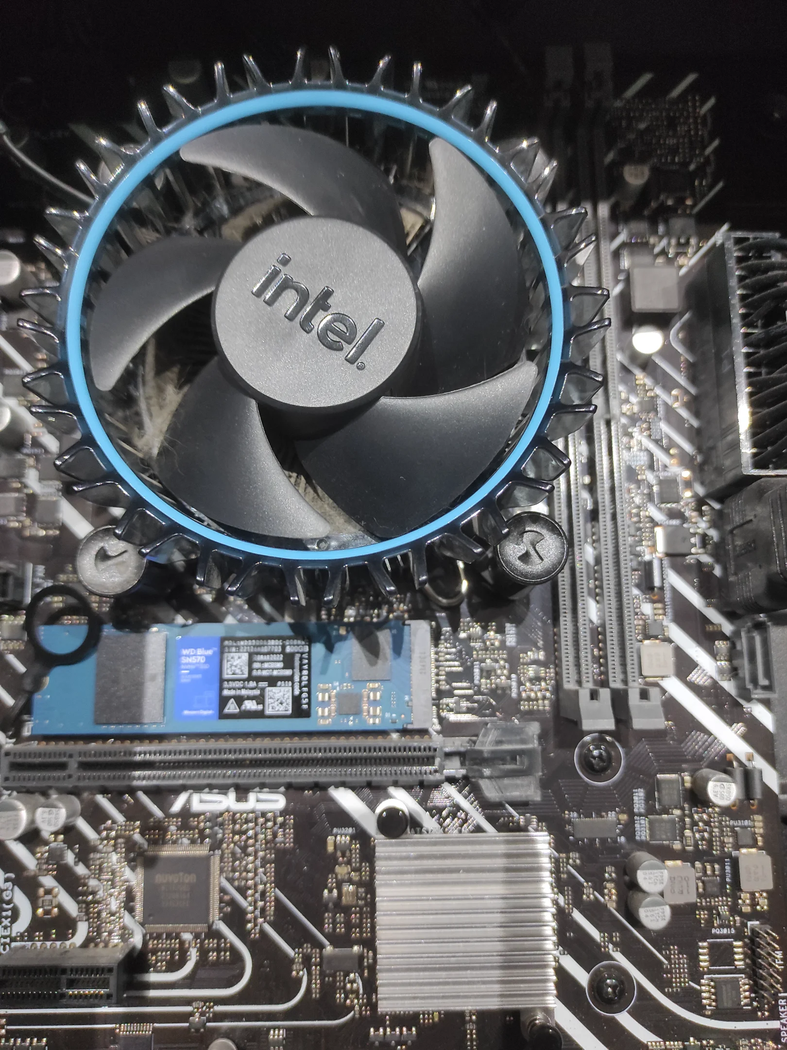

Fanın pin kısımlarını sağa doğru çeviriyorum, ardından yukarı kaldırmayı deniyorum pimleri ancak bir tanesi bile gelmiyor. Anakarta zarar vermek istemiyorum, anakart yukarı doğru geliyor çünkü.
Atladığım bir adım var acaba? Pimler sağ sola biraz dönebiliyor ama yukarı doğru çekince hiçbiri gelmiyor.

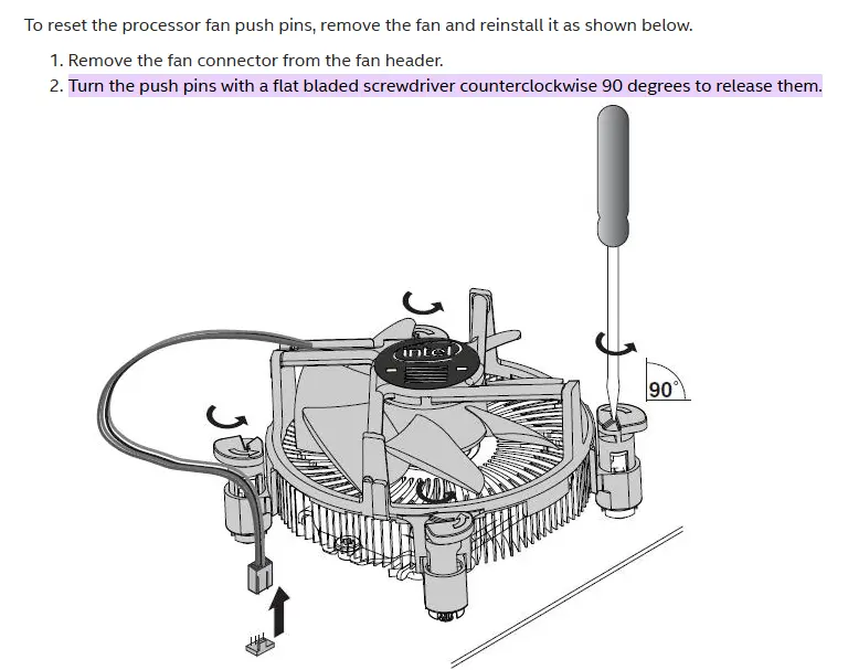

Saat yönünün tersine çevireceksiniz tüm pinleri, daha sonrasında çektirebilirsiniz. Sizin dediğinizden anladığım, saat yönüne çevirmişsiniz, bu şekilde çıkmaz.
Şimdi ilk 2 tanesini yapabildim. 2.5 yıldır hiç sökmediğim için bayağı sertleşmiş, daha fazla çevirmek lazımmış. Ben tam çevirmemişim, biraz daha geliyormuş. Sağa doğrusu.
Doğrusu sağa değil, çıkarmak için saat yönünün tersine çevirmeniz gerekiyor. LGA 1700 için de aynısı geçerli.
Hepsini sola doğru çevir, sonra yukarı aşağı yap zaten pinler çıkacaktır. Hiç olmadı anakartın arkasından anlayabilirsin.
saniye kolu sola gider şeklinde düşündüm ama doğrusu sağ tarafa doğru gitmesi sizin dediğiniz gibi. Neyse sorunsuz bir şekilde hepsini çıkarıp tekrar takabildim. Yardımınız için teşekkür ederim
