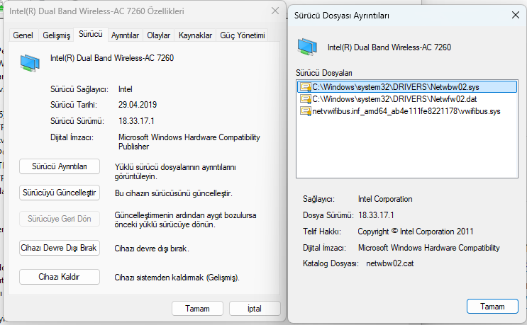

Şu anda 18.33.17.1 sürümünü kullanıyorum sürücü olarak.

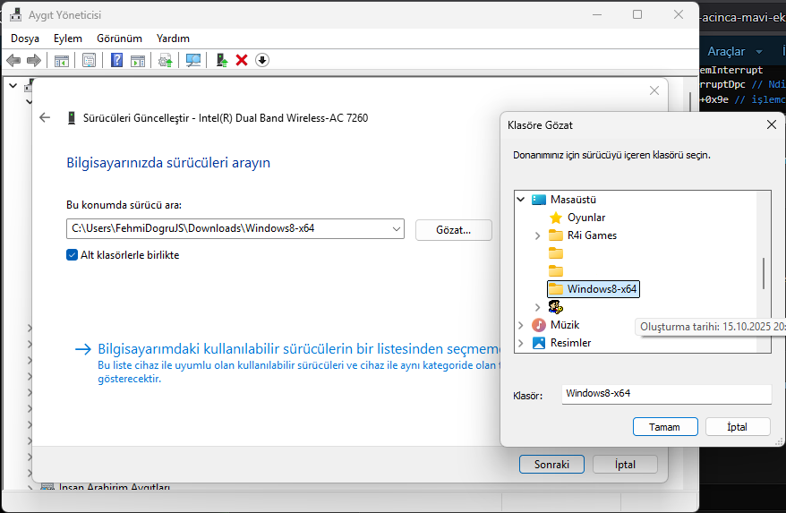

Production klasörüne girin.
Windows8-x64 klasörünü masaüstüne çıkarın. (Windows 10 ve 11 için özel sürücü yoksa genelde Windows 8 sürücüleri daha iyi çalışıyor deneyimlerime göre)

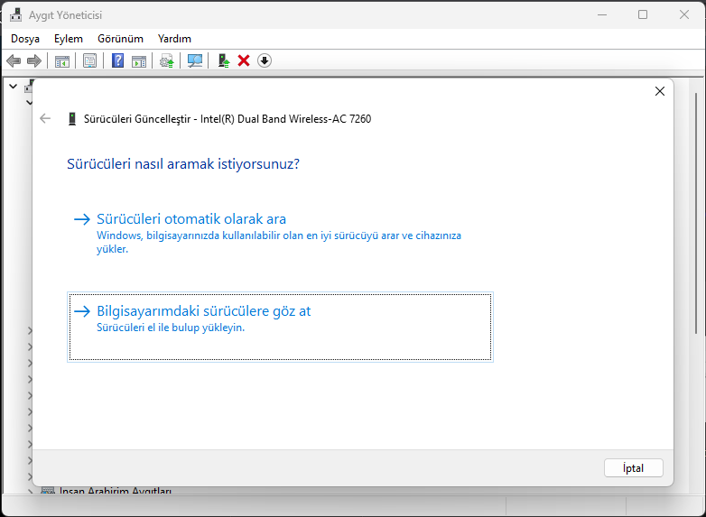

AC-7260 kartımızı bulup sağ tıklayarak sürücüyü güncelleştir diyoruz.
Bilgisayarımdaki sürücülere göz at.
"Gözat..." tuşuna basıp masaüstümüzdeki Windows8-x64 klasörünü seçiyoruz ve tamam deyince sürücümüz kuruluyor.
