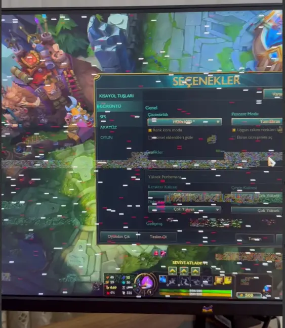

Merhaba henüz bugün bilgisayarımı teslim aldım. Videoları tam ekran yapınca hata alıyorum.
İtopya'daki ModArt-Arc 4 kasasını aldım.
Sistem bileşenlerim:
  • Anakart: Gigabyte H610M H V2
  • İşlemci: i5 13400F
  • GPU: Intel Arc B580
  • RAM: G.Skill Ripjaws S5 16 GB 6000MHz CL36 DDR5 Siyah Single Kit RAM
  • SSD: WD 1TB BLUE SN580 PCI-Express 4.0 M.2 2280 SSD
  • Ekranlar:
    • 1 Adet 70Hz Samsung Full HD Monitör - HDMI ile GPU'ya bağlı
    • 1 Adet ViewSonic VX2479-HD-Pro - DisplayPort ile GPU'ya bağlı
Tüm driverlerimi kurdum hepsi güncel, ekran kartı driverimi tamamen kaldırıp tekrar yükledim.
Aldığım hatanın videosu ise bu şekildedir: video_2024-12-21_01-06-25

Eki Görüntüle 108848
Kargolama sırasında ekran kartını ayrı olarak mı kargolattınız? Eğer anakarta bağlı şekilde geldiyse, taşıma sırasındaki bir kazadan ötürü arıza oluşmuş olabilir.

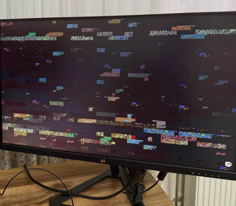

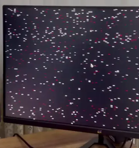

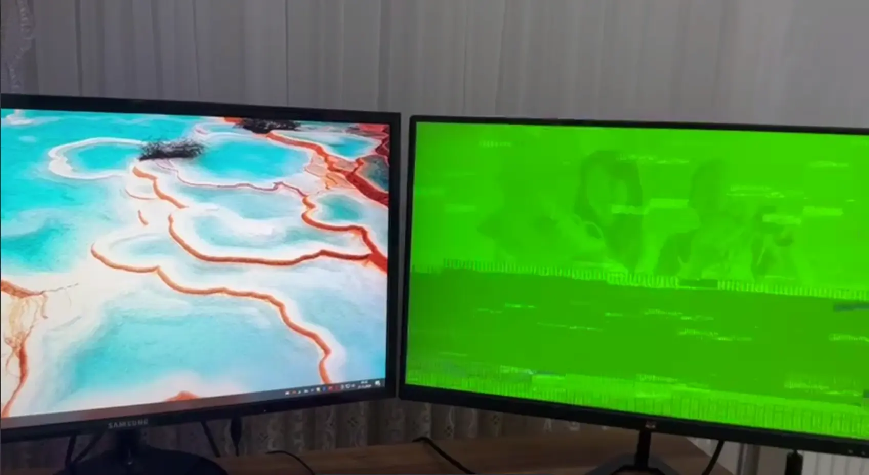

Windows 11 yükledim bir tık azalma meydana geldi ve Tek monitörle ( ViewSonic VX2479-HD-Pro - DisplayPort girişli) olan ile denedim oyuna giriş yapınca ilkinde yine hata verdi, 4-5 defa oyuna giriş yaptım 3 defa hata aldım , sadece oyunda da değil chrome ve operada videoyu tam ekran yapınca da aynı şekilde hata aldım sürekli hata vermiyor her 2-3 videoda tam ekran yapınca ya da videoyu açınca direkt hata alıyorum, gpu çıkış portlarını değiştirdim diğer porta taktım durum aynı maalesef değişen bir şey olmadı.
videolar bu şekildedir :
1) video_2024-12-21_05-48-01
2) mov: IMG_0802.MOV
Ayrı olarak geldi ekran kartı kendim taktım kasa dışındaydı
Wim arama kısmına donanım hızlandırmalı GPU yaz ve o ayarı kapat bende öyle düzeldi bu genel bir bug Intel de zamanla düzelecektir bende B580 var. Hocam sizimle iletişime geçebilir miyim GPU konusunda bir şey sormam gerekiyor Instagram olur bu arada.
