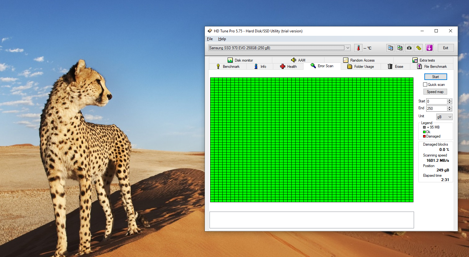

SSD'de bozuk sektör olabileceğini düşünerek HD Tune programı ile test yaptığımda sorunla karşılaşmamıştım. Ekte görselini iletiyorum.
    621,2 KB · Görüntüleme: 70
Bozuk sektörler ile alakalı bir hataya benzemiyor zaten. Disk sorunları farklı da olabiliyor. Bu dosyaları genelde disk problemlerinde görüyorum ama böyle kendini ulu orta belli edenler problemler olmuyor her zaman.

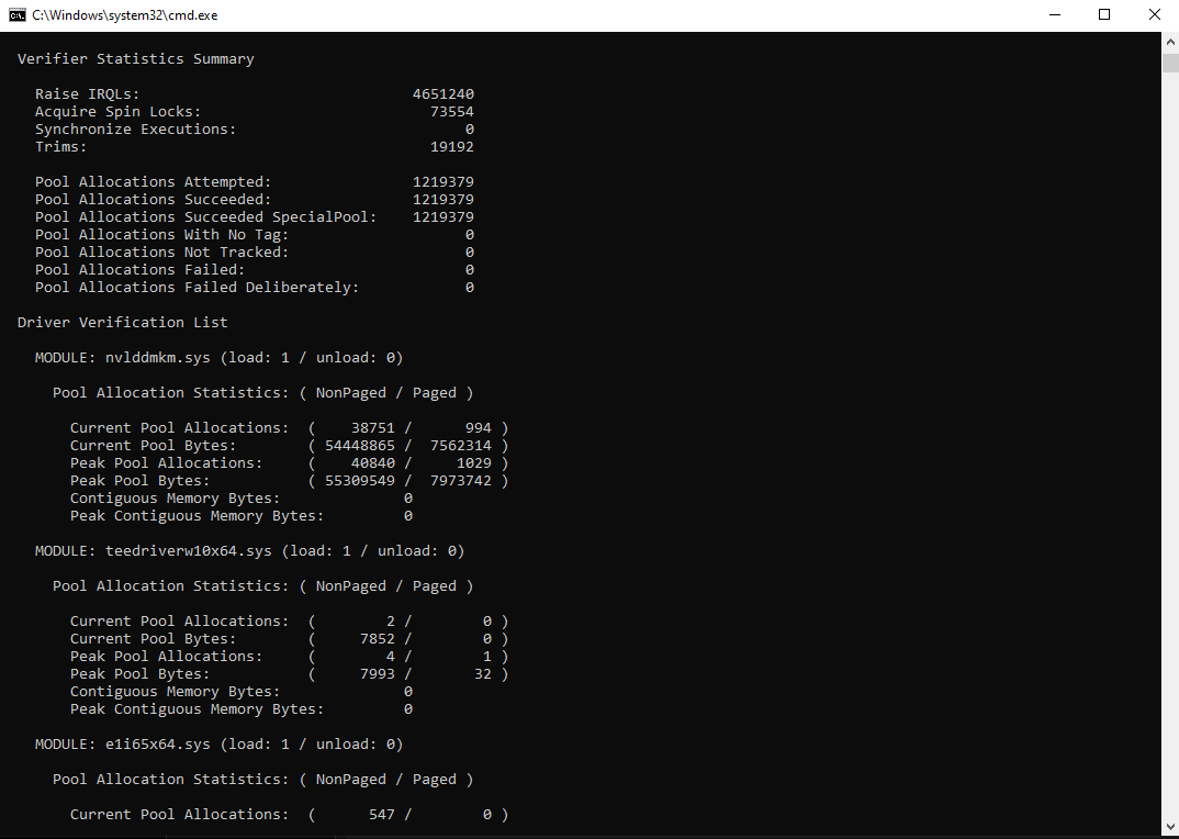

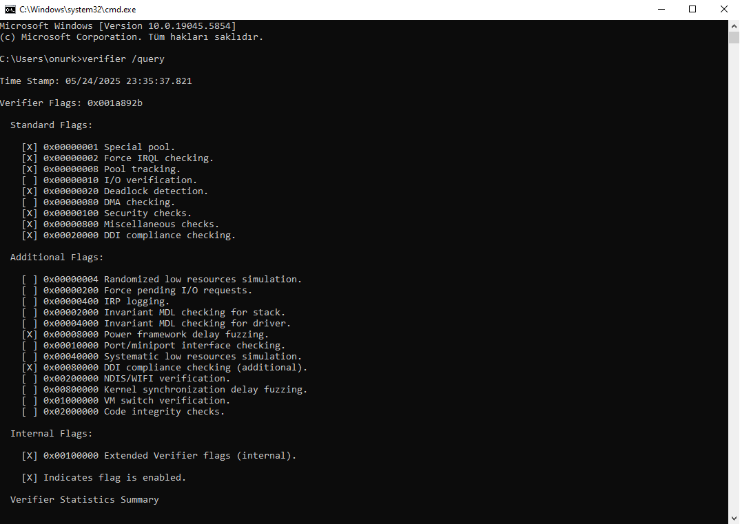

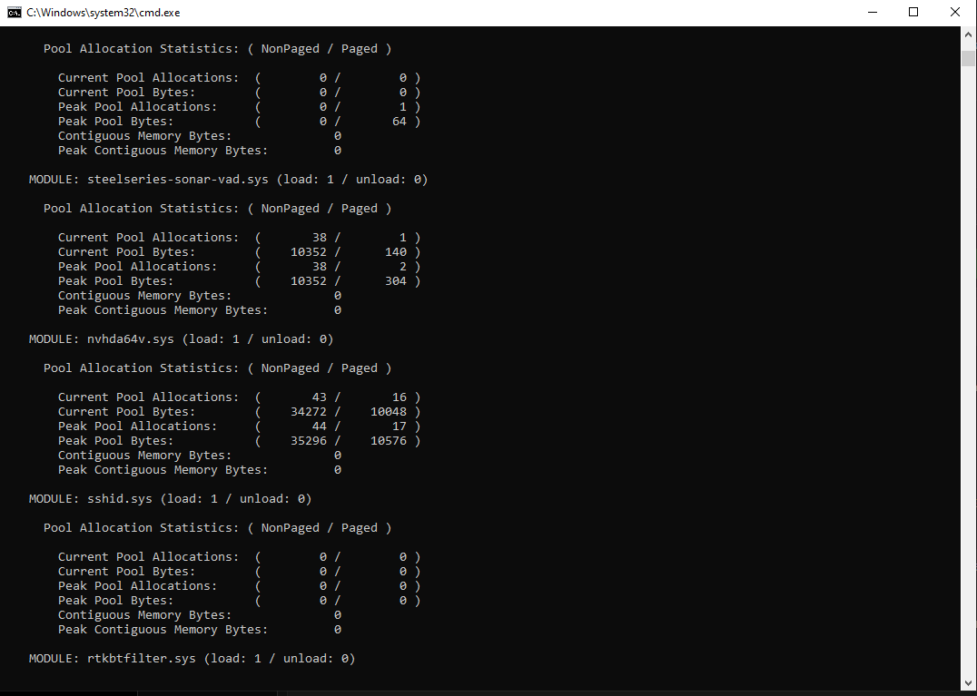

Rehberdeki konuda belirtilen şekilde Windows 10 işletim sistemine sahip olmama rağmen ayarları aynı şekilde yaparak işlemi başlattım. Bilgisayarı yeniden başlattıktan sonra ekrana hiç bir şey gelmedi.
Rehber konuda belirtilen Verifier'in çalışıp çalışmadığını kontrol etmek için CMD üzerinden "verifier /query" kodunu girdim ancak ekranda belirtilenlerin ne anlama geldiğini anlamadım. Görsel olarak ekliyorum.
Şuanda işlemi başlatmış oldum mu? Ne yapmam gerekiyor? Yardımlarınız için tekrardan çok teşekkür ederim.

Ekrana hiçbir şey gelmedi derken, normal şekilde açıldı anlamında mı? Bunun sebebi önyükleme sırasında hiçbir sürücünün yapılan testlerde başarısız olmaması. Verifier'i 24-48 saat boyunca açık bırakıp sistemi kullan yine de. Belki sıkıntılı bir sürücü varsa tespit etme şansı olur.
Eğer ki bu süre zarfında da mavi ekran almazsan muhtemelen bir sürücü bu soruna sebep olmuyor diyebiliriz.
Verifier'ı açtıktan sonra bilgisayar normal bir şekilde açıldı ancak Verifier açık olduğu mühtedçe bilgisayar çok kasıyor. Oyun oynamak özellikle sistem gereksinimi gerektirmeyen oyunda dahi çok güç oluyor.
