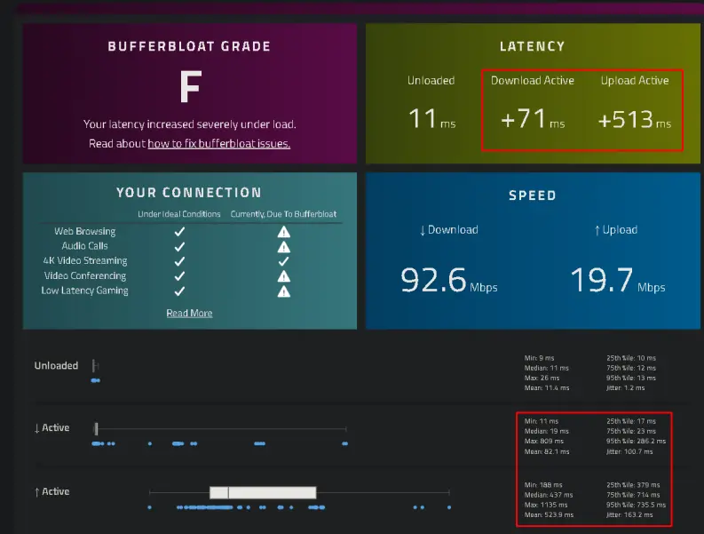

Hala düzelmedi. Müşteri hizmetlerine yazıyorum yazıyorum boş. Hızı düşürün dedik yapın bir şeyler dedim bufferbloat testini attım falan hala düzelme yok. Ne yapalım 16 Mbps download alarak mı CS2 oynayalım anlamıyorum. Oyunları da 2 güne indiririz artık. Düzeltemiyorlar şu sorunu. Sorun ne onu da anlamış değilim.
TurkNet'e geçtik bufferbloat testinde yine aynı değerler.

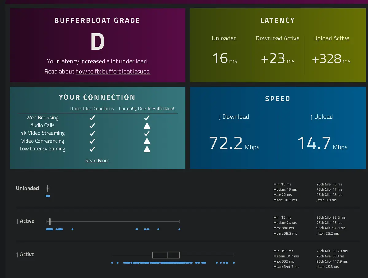

Arkadaşlar TurkNet'e geçtim yeni değerleri atayım daha mı kötü olmuş bilmiyorum. Bugün 3 kez internet kesildi, hemen geldi fakat sonuç olarak kesiliyor yani.
Bu kadar ms neden oluyorhala anlamış değilim, modemimde gördüğüm kadarıyla QoS ayarı da yok ( Tenda V12 AC1200) sorunu hala çözebilmiş değilim. Altyapım da VDSL.
Sorunum devam ediyor maalesef, değerlerim normal mi yada ben neden kopma yaşıyorum, yavaşlıyor anlamıyorum. Özellikle upload değerleri neden bu kadar yüksek acaba? Yardımcı olursanız sevinirim.

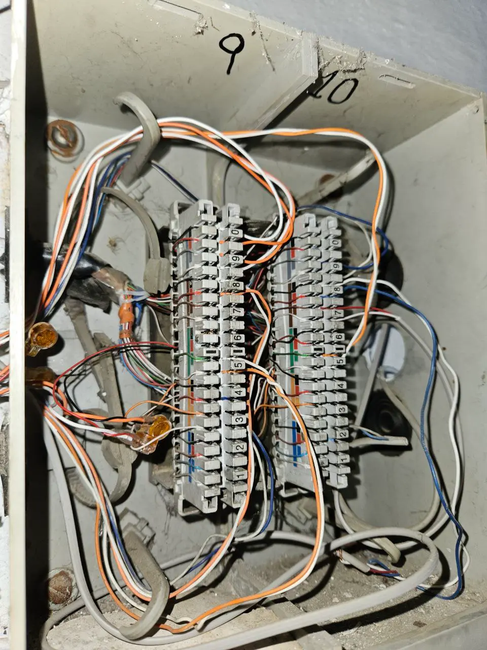

@Astrea Virgo Hocam şimdi modemimden giden kablo, ankastre kutusundan gelen başka bir kabloya bağlı adının ne olduğunu bilmiyorum siyah büyük bir kablo. Ona bu modemden uzanan kablonun ucu kesilip işte bantlanıp falan ek yapılmış. Bu şekilde mi yapmalarını istemeliyim? Ek yapmadan nasıl oluyor?

Bu kutuya kadar uzatacaksınız. Gerisini Türk Telekom saha ekipleri geldiğinde halledecek. Söylediğim üzere kablo doğrudan ek yapmadan bağlamalarını sağlayın. Bantla, yak konnektörle olacak iş değil. Bakır kablo en ufak kırılmaya veya temassızlığa bile duyarlıdır.

Bazı ankastrelerde kablolama karmaşıklığı yüzünden doğru modülü bulabilmek zorlaşıyor. Sürekli deneme yanılma yapmakta yıldırır.
Bu yüzden ankastreye giden kablosunu bulup tamamen kesecek. Sonra servis sağlayıcısına internet bağlantım koptu açıklaması yaparak destek kaydı oluşturacak. Fiziksel olarak sinyal alınmadığı tespit edileceği için 48 saat içerisinde TT saha ekipleri adrese ulaşacaktır. Destek kaydına saha ekipleri beni arasın veya randevu oluşturulsun tarzında bir açıklama yaptıklarında TT saha ekipleri geleceği gün arıyorlar. Evde kim varsa başlarında dikilsin ve durumu açıklasın. Sonrasında ise o kabloyu bağlarlar.
