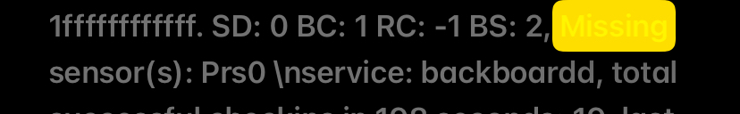

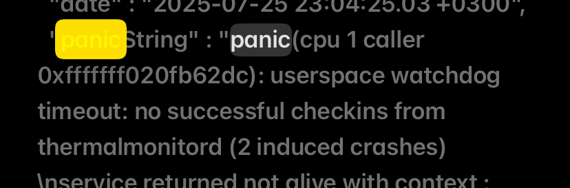

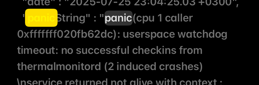

Bakın, bu kısımda "panicString" başlığında bir hata kodu görüyoruz. Bu hata kodu, sistemin "thermalmonitord" adlı bir ısı yönetim sistemiyle bağlantı kuramadığını ve bu yüzden sistemi yeniden başlamaya zorladığını gösteriyor.
Eki Görüntüle 167014

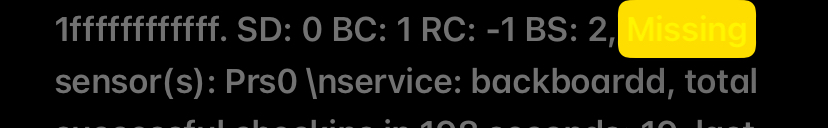

Benzer şekilde, "Missing sensor" kodu cihazın anakartında yer alan bir ya da birden fazla sıcaklık sensörünün çalışmadığını, tanınmadığını veya eksik olduğunu gösterir. Bu, sistemin kendini korumak amacıyla yeniden başladığının bi' göstergesi olabilir.
Kısaca, cihazın nerede tamir işlemine maruz kaldığını belirtmemişsiniz ancak muhtemelen tamir sırasında anakarta zarar verilmiş veya arızalı bir parça vs. kullanılmış. Aldığınız panic(bug_type 210) hata kodu yazılımsal değil, donanımsaldır.

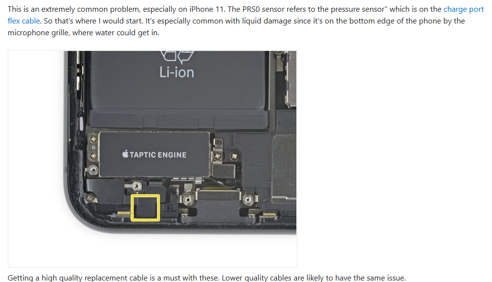

Teşekkürler hocam. "missing sensor" kısmından sonra "prs0" ibaresi bulunuyor. Bunu araştırdığımda şarj mikrofon gibi şeylerin bulunduğu Flex değişiminden sonra düzeleceği yazıyor. "pressure sensor" adlı bir parçadan kaynaklanıyor söyleniyor yabancı forumlarda. Elimde bahsedilen parçanın orijinali var acaba düzelir mi?

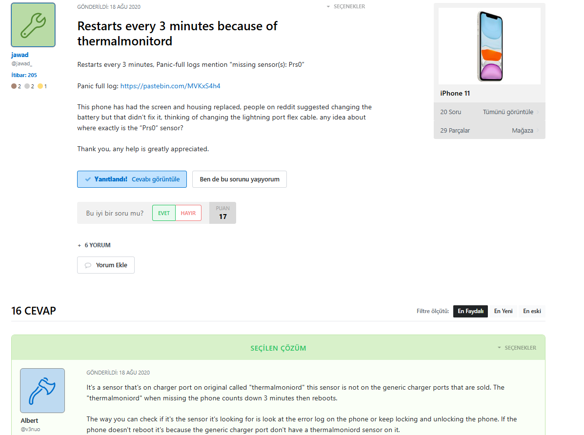

Benim ile birebir aynı crash reportu yani "missing sensor prs0" hatasını alan kişiye bu cevap verilmiş.
Burada da aynı "prs0" hatası alan kişi var:
Şarj Flex'inde bulunuyormuş bu sensör ve elimdeki yedek şarj flexine bakınca o işaretli bölgede gerçekten de bir sensör var. Şarj Flex değişimi yaparsam düzeleceğini düşünüyorum siz ne dersiniz?
@EsatKa uğraştırıyorum sizi de bu saatte kusura bakmayın yardıma ihtiyacım olmasa rahatsızlık vermek istemezdim teşekkürler tekrardan.
Tespitim doğru çıktı şarj bordu değiştikten sonra 1 saat oldu telefon hala kapanmadı çalışıyor. Yüzde yüz düzeldi diyemem daha çok erken ama büyük olasılıkla düzeldi.

Eki Görüntüle 167013
