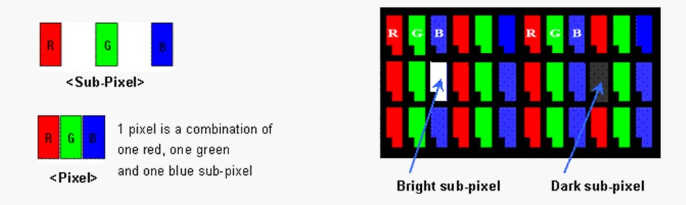

Hocam kırmızı, yeşil, mavi, beyaz bu renklerin hepsinde siyah mı? Gözüküyor. Yoksa sadece Kırmızıda mı? Mavide mi? Yeşilde mi? Belki sub piksel olabilir.

Anladım hocam şöyle ki:
Gördüğünüz üzere sizin komple pikseliniz ölmüş. Sub piksel değil. Hocam o gri'lik piksel ile alakalı değil. iPhone 11 de ekran IPS olduğu için siyah ekran gri gibi duruyor. Arka ışık o yani. Çözüm nedir peki diye sorarsanız komple ekranın değişmesi gerekiyor. Belki cihazınız darbe almış olabilir ya da ekranın aşırı ısınmasından dolayıda olabilir. Bu durum çok değişkenlik gösteriyor. Yani gözünüze çok batmıyor ise kullanmaya devam edin. Size engel olmuyorsa kullanmaya devam edebilirsiniz. Engel olduğu zamanda ekranınızı değiştirirsiniz.
