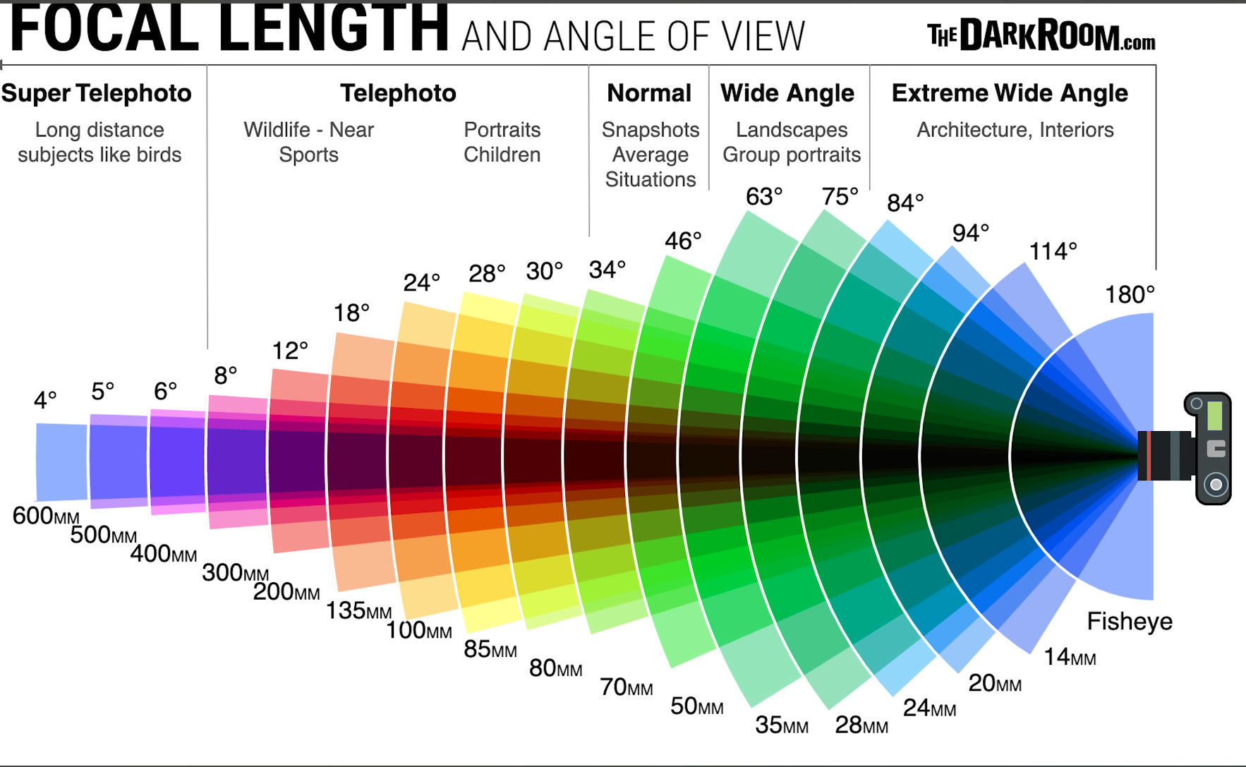

Öncelikle optik Zoom nedir bundan bahsedelim. Optik Zoom, tamamen kamera sensörünün önüne koyulan lensin odak uzaklığıyla alakalı bir durum. Aşağıda Evrim Ağacı videosundan dızladığım görsele bakarak daha kolay anlayabilirsiniz durumu. Daha uzakta bulunan daha dar bir alanı aynı ekranda ve aynı boyutlarda yakalayarak fotoğrafı "büyütmüş" oluyoruz gibi kabaca açıklayabilirim muhtemelen.
Şimdi işin fiziksel boyutunu anladığımıza göre akıllara hemen şu soru gelmeli: iPhone 17 (ve 16) ana kamerasında 2 farklı lens mi barındırıyor o zaman, hem 26mm geniş açı için hem de 52mm 2X optik Zoom için? Tabii ki hayır ve bildiğim kadarıyla böyle bir şeyi başarabilen akıllı telefon daha çıkmadı. İşte, Pro modellerdeki 3.kamera olan telefoto kamerasının olayı bu. Ana kamera önünde 26mm odak uzaklığına sahip bir lens varken Telefoto'da 3X Zoom'a karşılık gelen 80mm odak uzaklığına sahip bir lens bulunuyor. Bu sayede telefoto kamera hayatı her daim "3X Zoom" görüyor, ne azı ne fazlası. O zaman Apple tek bir kamerayla nasıl hem 26mm (1x) hem de 52mm (2x) optik çekim yapabiliyor?

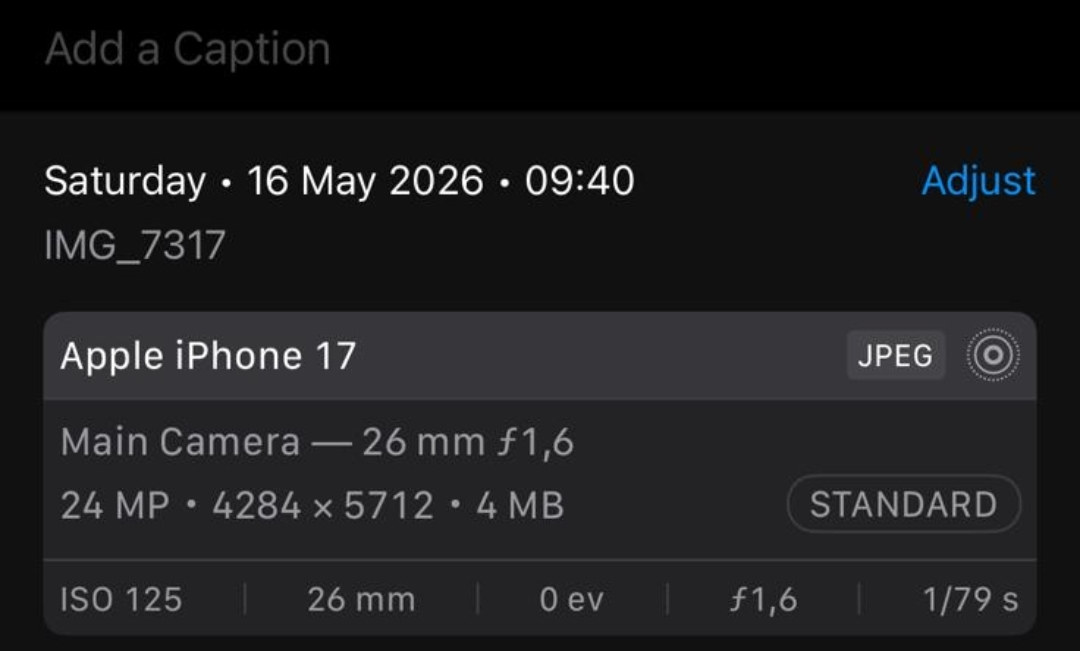

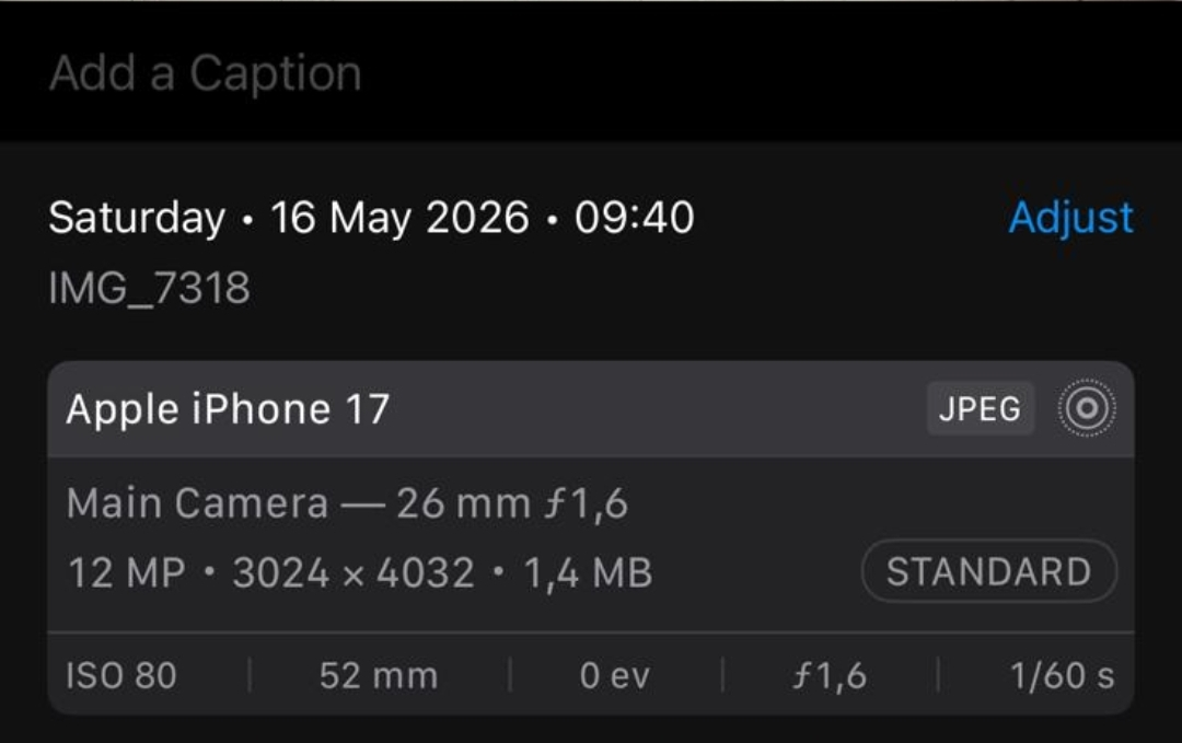

İşte hile de burada devreye giriyor. Siz 2X Zoom yaptığınızda iPhone 17, bu 48 milyon pikselden oluşan sensörün sadece ortasındaki 12 milyon pikseli kullanarak (12MP) fotoğraf oluşturur. Sonuç olarak elimizde gerçekten de 12 milyon pikselden oluşan 12MP'lik Zoom yapılmış bir fotoğraf olur, herhangi bir yazılımsal dijital Zoom olmaz. Doğru ama elimizdeki bu görsel, sensörün 4'te 1'ini kullandığı için 1X'de çekilen 12MP'lik fotoğraftan da, gerçek 52mm lens kullanarak çekilen fotoğraftan da çok daha kıytırık olur. Sensörün topladığı ışık miktarı 4 kat azalır. Özellikle ışıklandırmanın zorlayıcı olduğu ortamlarda kolaylıkla fark edebilirsiniz.

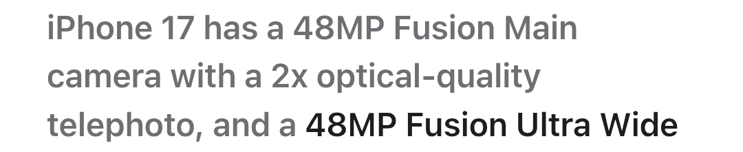

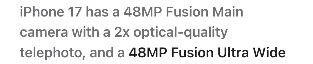

Zaten böyle bir şey mümkün olsaydı, telefoto kamera olmadan optik Zoom yapılabilseydi iPhone 17 Pro da 2 kamerayla gelirdi, telefoto kamera barındırmazdı. Direkt buradan şüphelenmeniz gerekir.
