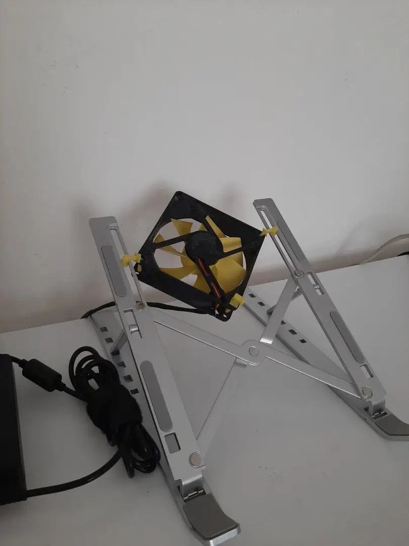

Daha önceden kendim yapmıştım. Çok verimli oldu. Ayrıca yapması da çok basit. Altı üstü iki fanı birbirine paralel bağladım.

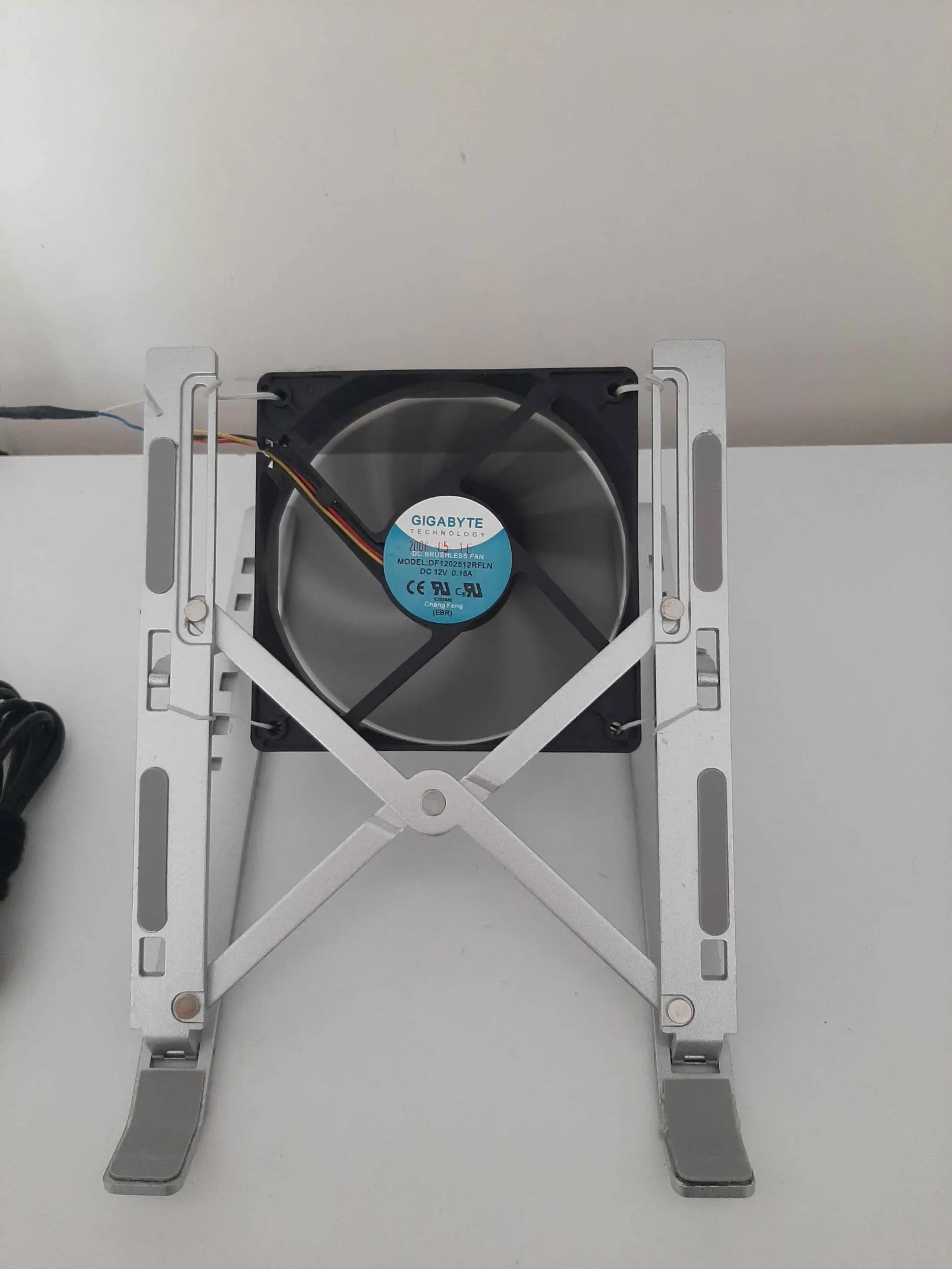

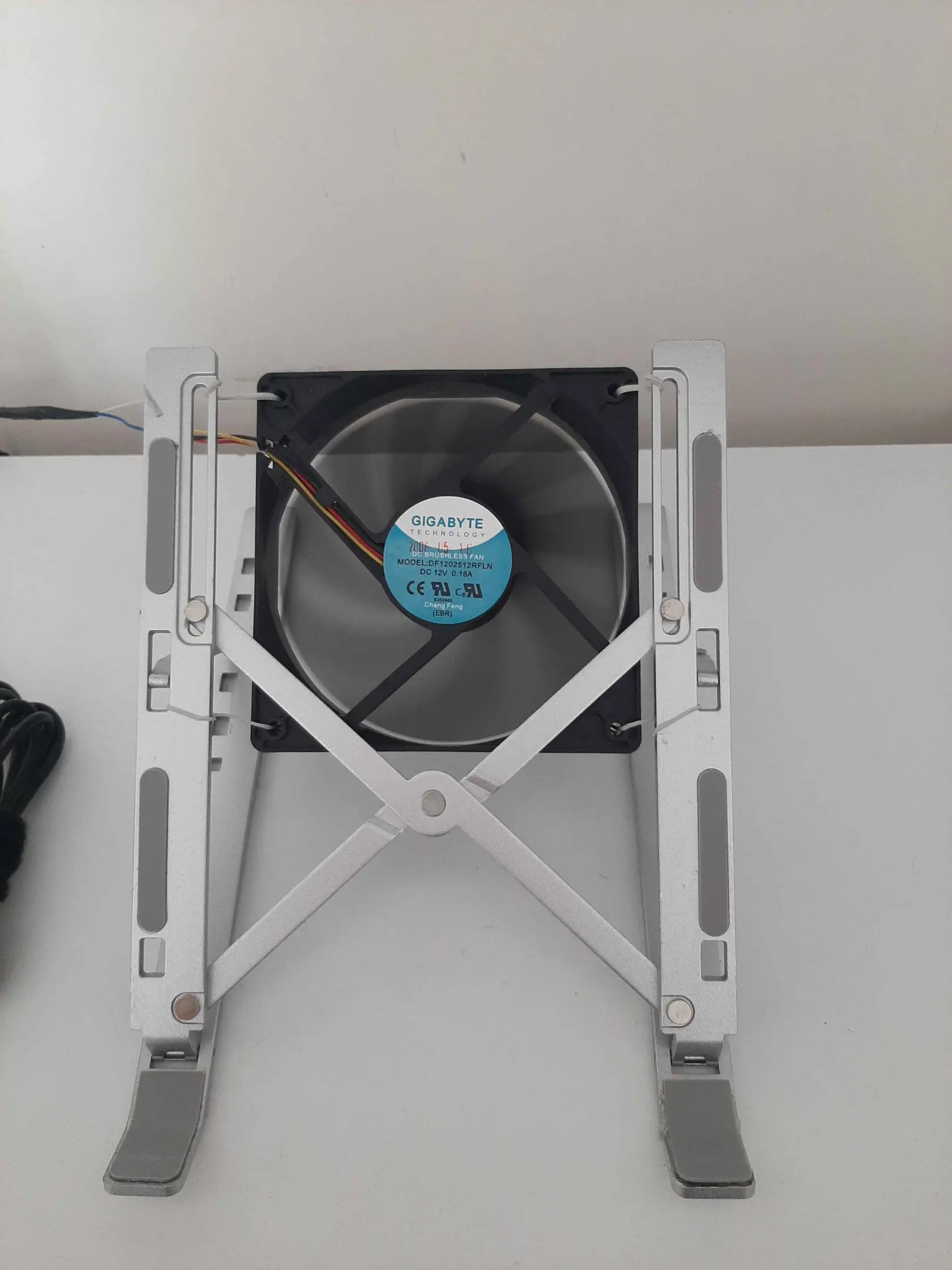

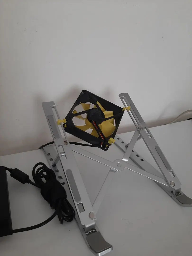

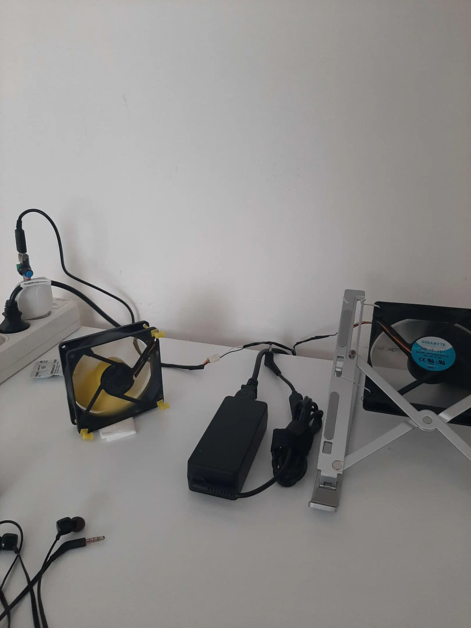

Sağdaki fan standı güzel görünüyor, resmini gönderir misiniz? Okuyanlara fikir verebilir.
Eski hali bu şekildeydi.
Yeni hali bu şekilde.
Bu haliyle nasıl sabitleyeceğimi bilemedim. Tellerle Allaha emanet sabitledim. İşimi görüyor ve çok eminim piyasadaki ucuz laptop soğutucularından çok daha iyidir.
