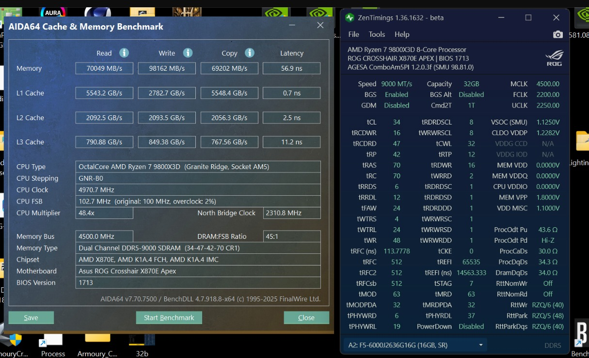

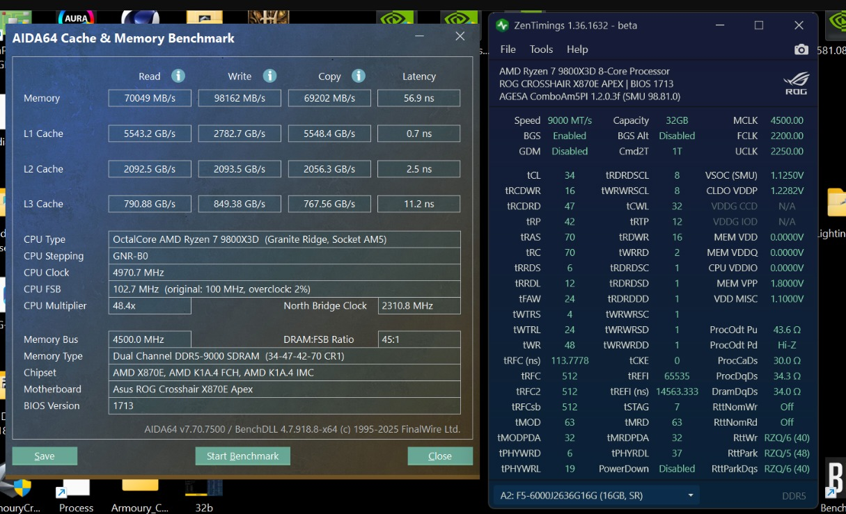

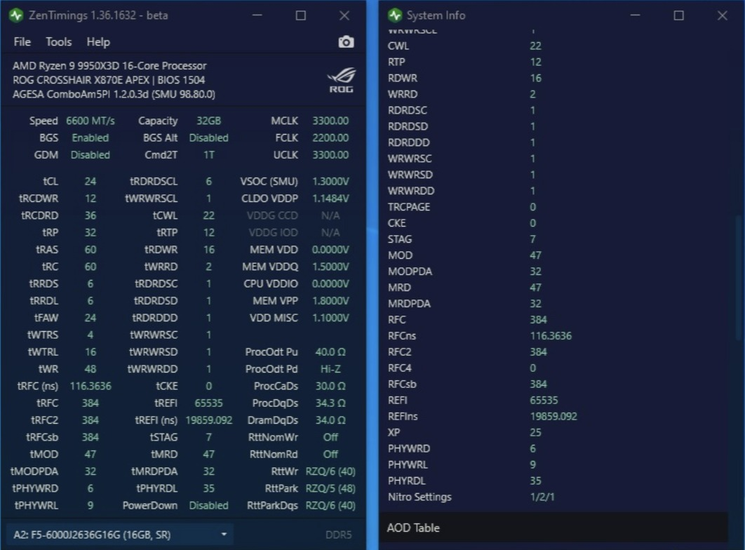

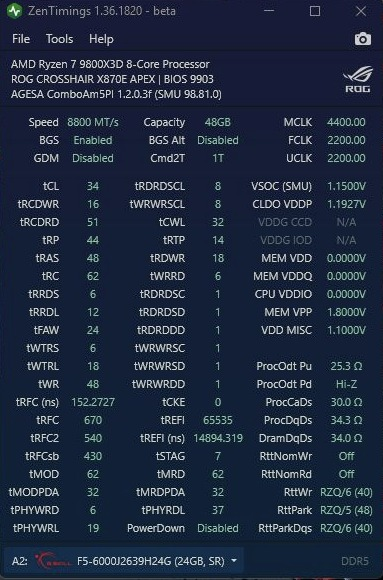

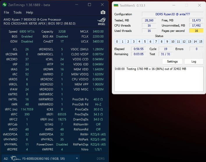

1.85v harici 6600 c24 yemiyor şu anki durumda, @Bandırmalı1965 dediği gibi sanırım 1.6v'ta 6800 c26 en mantıklısı gibi duruyor, yine 2:1 mod 8800-9000 MT/s ambient'te stabilite koruyamıyor, @Mithat Berhan 8000 MT/s'de Core Ultra'da stabillik sağladı gibi, anakart faktörü de çok önemli tabii burada. LN2'de işler daha kolay, ambient'te biraz zorluyor açıkçası, watercool olması avantaj, custom olmadan günlük çok zor profiller.
