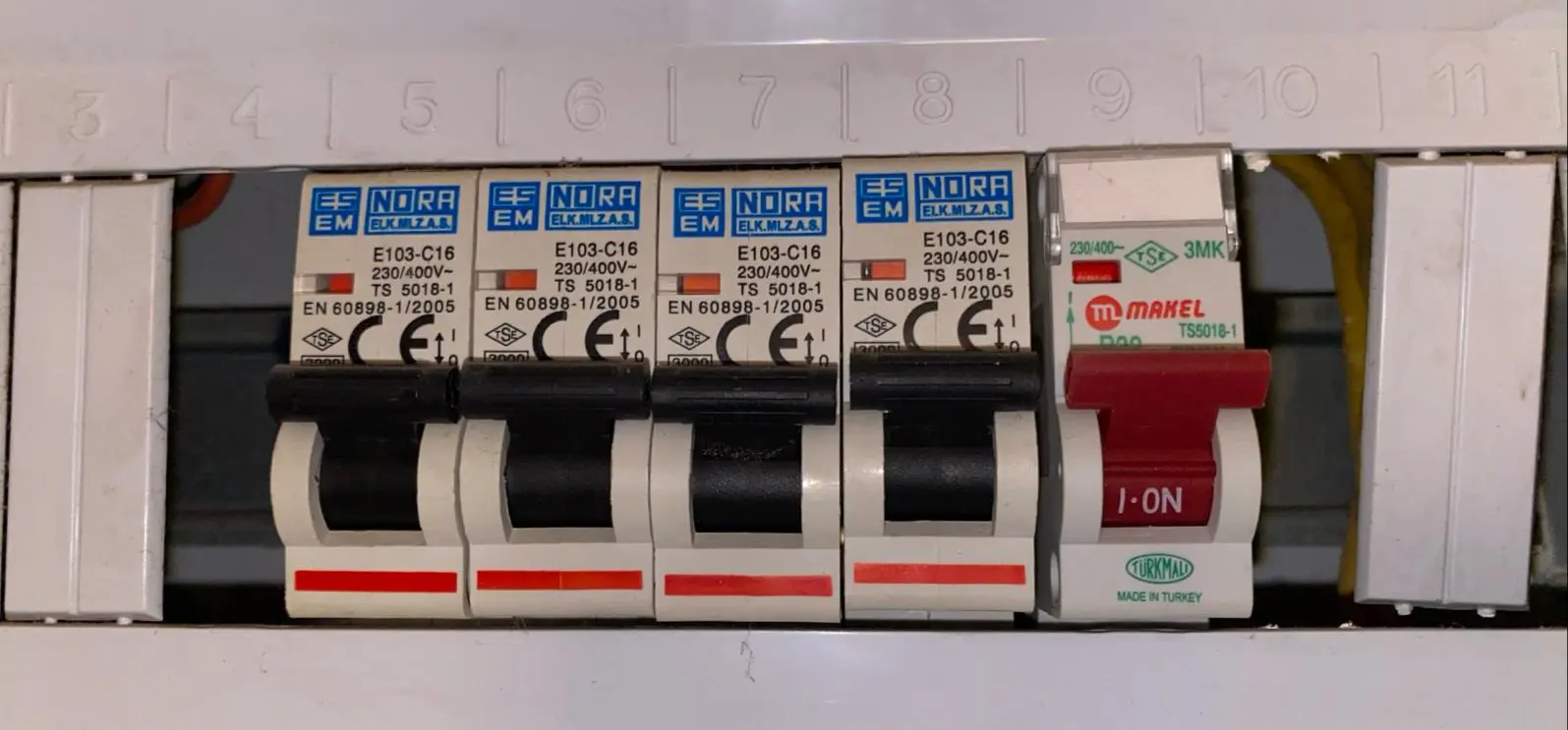

Demirdöküm marka termosifonumuz vardı. 2 yıl boyunca sorunsuz çalıştı ve geçtiğimiz gün F3 kodu göstermeye başlayınca servis çağırdık. Rezistansı değiştirildi. Servisten gelen arkadaşlarla sohbet ederken evde kaçak akım rölesi yoksa taktırın dediler.
Konudan anlayan birisi varsa eğer yardımcı olabilir mi? Ne seçebilirim ve neye dikkat etmem lazım? Sigorta kutusunun fotoğrafını da buraya yüklüyorum.
Viko, Legrand ve Siemens, bu markalara bakabilirsin fakat kaçak akım rölesi almak için toprak hattının sağlam kaliteli olması lazım multimetre ile ölçümünü yap güzel değer verirse a tipi 30ma kaçak akım rölesi onun önüne monofaze çift kutuplu sigorta koyun arkasına da artık normal sigortalara faz nötr girişi yapılacak rehber olarak usta TV gibi kanalları izleyebilirsiniz.
@kadirCN bina eski, 90'lı yılların ortalarında tamamlanmış bu arada. Peki tek faz ise ne olmuş olur, yani ne yapılabilir?
Bina eskiyse en önce topraklamayı ölç.

Marka model olarak önerilere açığım aynı zamanda. Elektrikçiye gidip işi ona da devredebilirim normalde ancak ne kadar bilgiye sahip olursam o kadar hakim olurum mantığıyla yaklaşıyorum duruma.
@kadirCN Teşekkürler hocam, bayağı yol gösterici bilgiler verdiniz. Elimde multimetre olmadığı için elektrikçiden destek almam şart. Ancak ne yapılacağını öğrenmiş oldum. Ayrıca bahsettiğiniz kanala göz atacağım.
