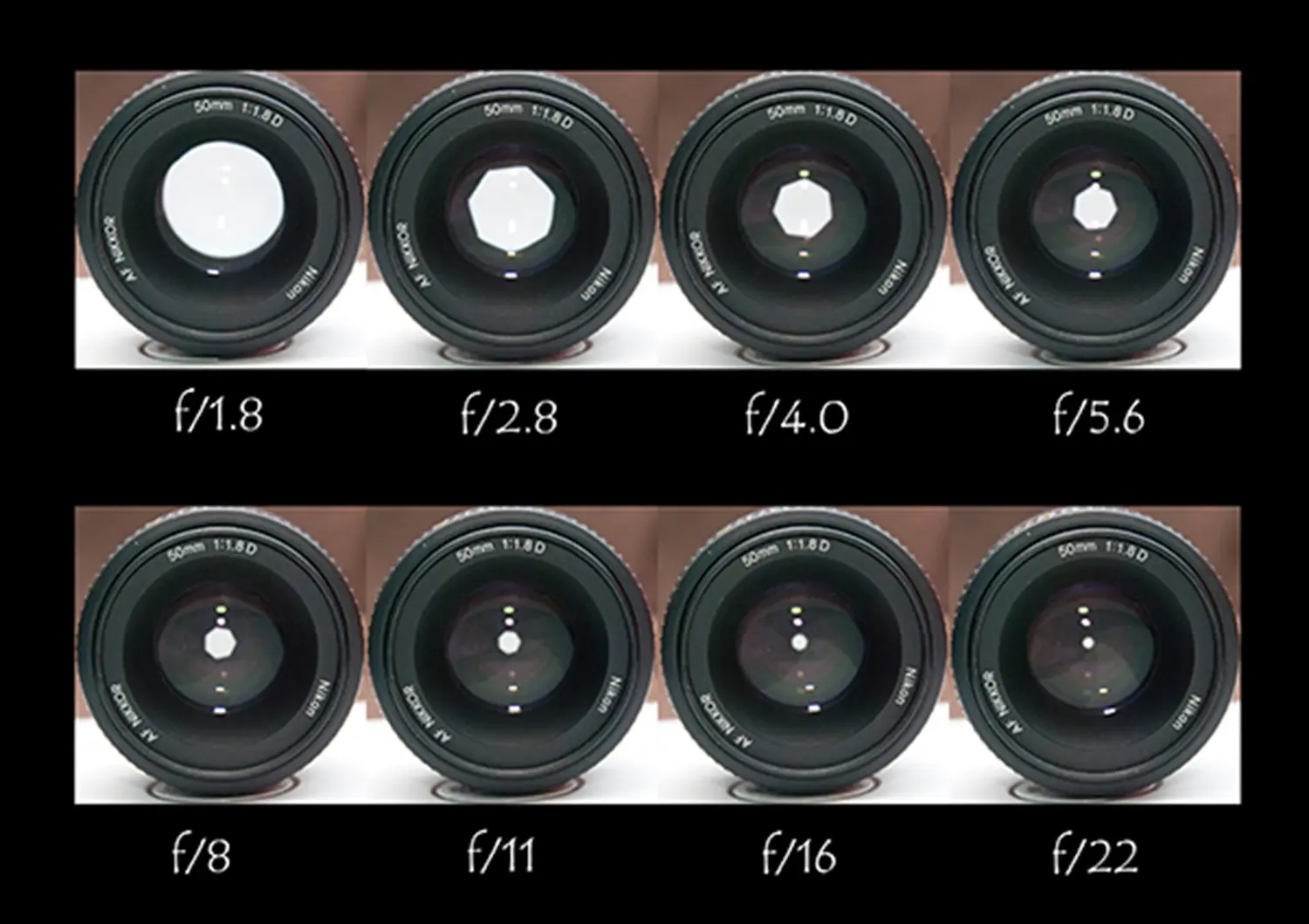

Diyafram değeri, genellikle f-stop, yani bir diğer adı ile f/ olarak ifade edilir. Diyafram, lensin içinde bulunan ve açılıp kapanabilen ve genellikle plastik veya metal bıçaklardan oluşan bir mekanizmadır. Bu mekanizma, lensin içinden geçen ışık miktarını kontrol eder ve fotoğrafın pozlaması, derinliği ve netliği gibi konularda büyük bir etkiye sahiptir.
Diyaframın Teknik Tanımı ve İşleyişi
Bu başlık altında iki küçük başlık daha inceleyeceğiz.
Optik Açıklık
Diyafram, kısacası lensin içinde bulunan ve ışığın geçtiği açıklığa denir. Diyafram ve kadar büyük ise lense de o kadar fazla ışık girer. Buna optik açıklık denir.
f-Stop Değeri
Diyaframın değeri, lensin odak uzaklığının diyaframına olan çapının oranıdır. Formülü ise kısaca “Odak uzaklığı/Diyafram çapı= f-Stop değeri” denebilir.
Bir örnek vermek gerekecek olursa; Bir lensin odak uzaklığı 50mm ve diyafram açıklığı 25mm ise, diyafram değeri f/2 olur.
Aklınız karışmasın: “f” değeri ne kadar küçük ise, o kadar fazla ışık geçirir. Burada bir ters orantı var. Dilerseniz ilk başta kullandığım görseli tekrar kullanayım.
