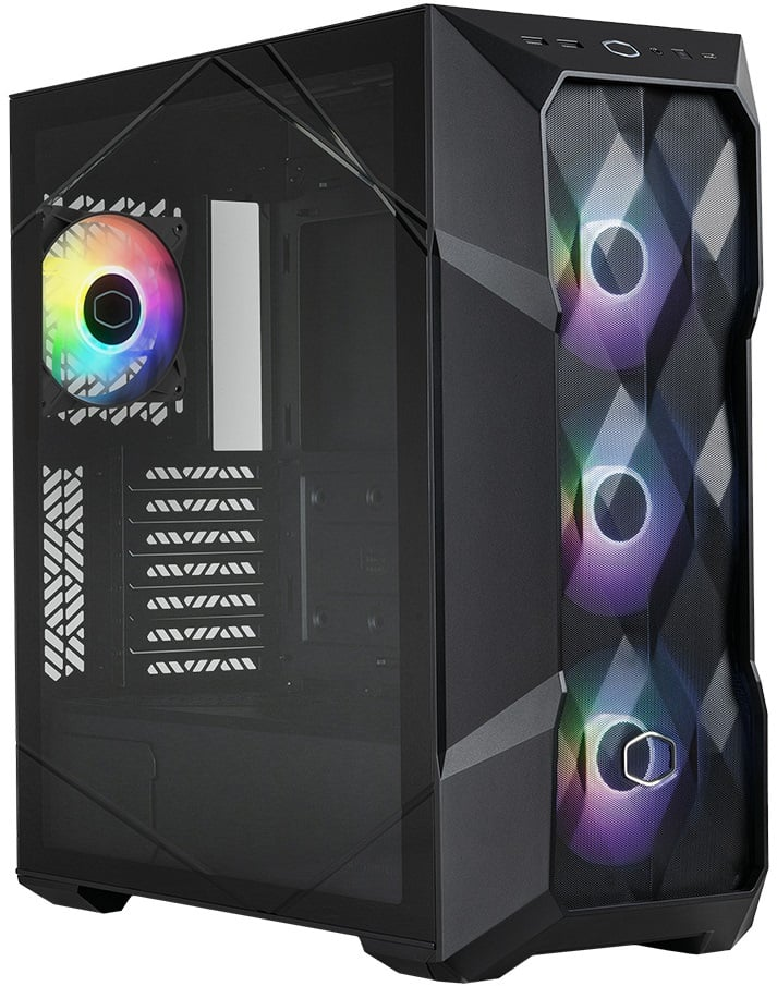

Mesh kasalar hava akimi konusunda en iyi kasalar. Havayi iceri ve disari ufleyen fanlarin sayisinin da ayni olmasi gerekli. Uc tane iceri uflerken icerideki 70+ derecelere cikan havayi tek fan disari yeterince tahliye edemez. On kismi da cam olan kasalarin hava akisi mesh olanlardan dusuktur. Kasanin hacmi ne kadar fazla olursa icerideki havanin sicakligi o kadar duser. Bu da bilesenlerin cabucak sogutulabilmesini saglar. Uzay kasa sadece sizin erisiminiz varsa iyi ama evde hayvan, cocuk, misafir falan varsa kazalara cok acik. Surekli bilesenleri degistirip bir seyler denemiyorsanizda cok gereksiz bence.
Akvaryum kasalarda görsellik ön plandadır ancak hava akışı düz kasalara göre bir tık daha kötüdür. Mesh kasalar genelde her kullanıcı tipine hitap eder. Uzay montaj ise ya sürekli tak çıkarla uğraşmak istemeyen, farklı bir tasarım yapan veya kasaya bütçesi kalmayanların kullandığı montaj şeklidir.
Ben 700 liraya gittim öne 120mm tek RGB Zalman fan aldım kaliteli fan yetiyor egzoda da 2 tane 80mm Rampage fan var 5070’li sistemimi soğutmaya yine yetiyor kasam da Mesh.

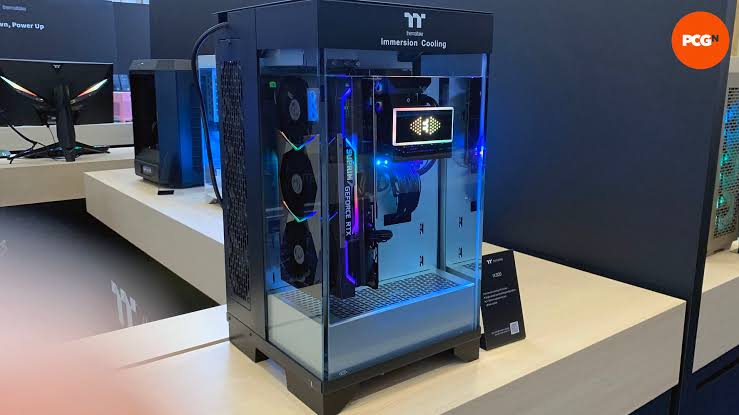

Bence en iyi soğutma sistemi daldırılmış soğutmalı bilgisayardır. Ne tozlanır, ne örümceklenir, ne paslanır ne oksitlenir. Sıvısını bile değiştirmen 😄
Sıcaklıkları 25 derece farkettiriyor bak Thermaltake de yapmış.
Mantığı şu, pc’yi özel bir alkol türü sıvının içinde çalıştırıyor. Tüm bileşenler bir sıvının içinde. Elektriği iletmiyor, paslanmıyor, uçucu bir sıvı da değil. Tozlanmıyor da, hani insan havuzun içine atlayıp ferahlar ya, bilgisyarı da düşünmüşler.
