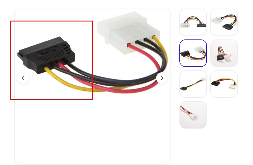

Böyle olmasın istiyorsun değil mi, arkasında tırnaklı yapılanlardan istiyorsun, yanlış anlamadıysam.
Ürün başlığını Google'da aratıp pazar yerlerinden de alabilirsin.

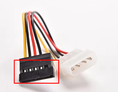

Evet, kablolar renkleriyle ayrı ayrı gidiyorsa bu crimped yapılmış demektir. Her tel kendi metal terminaline crimplenip sonra muhafazaya takılmış. Lehimli olsa teller genelde daha toplu durur, bu şekilde tek tek çıkmaz.
Lehiminliden kastın tam olarak ne bilmiyorum ama bunlar genelde tırnaklı yapıda. Bastırdığın anda tırnağı söküp tamir etme şansın var ama üstteki attığım ilk resimde press yani plastik kabloya eritilip basılmış, onda müdahale etme şansın yok veya zor diyeyim.
