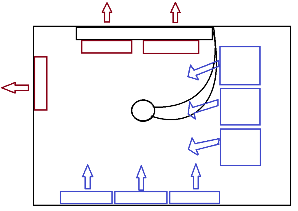

Mesh kasalarda CFM değerine önem verseniz yeterlidir. Yüksek statik basınçlı fanlara ihtiyacınız yok ama aynı fiyata hem CFM değeri yüksek hem statik basınç değeri yüksek bir fan bulursanız tabii ki onu tercih edebilirsiniz.
Mesh kasalarda arka fanlar egzoz, üst fanlar egzoz, ön fanlar intake, yan fanlar isteğe bağlı egzoz veya intake, alt fanlar ise intake olarak konumlandırılmalı.
Sıvı soğutma takacaksanız en ideal senaryo, kasanın üst kısmına montajlamaktır.

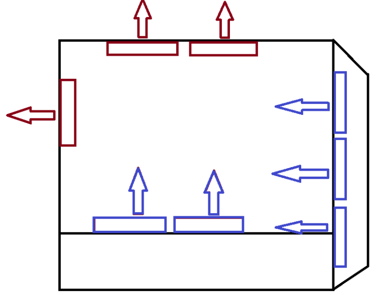

Cam Fanus Kasalar
Cam fanus kasaların temel amacı gösteriştir lakin gösteriş yapmak isterken sıcaklıkları göz ardı etmemek gerekir. Cam fanus kasalar, sıcaklık bakımından oldukça ısınmaya elverişlidir. Bu sebeple eğer cam fanus bir kasa alacaksanız veya kullanıyorsanız, fan konumlandırmasına ve fan seçimine dikkat etmeniz gerekir.
Cam fanus kasalarda da önü kapalı kasalarda olduğu gibi statik basınç değeri ve CFM değeri yüksek fan seçimi yapmamız gerekir. Cam fanus kasaların çoğunda ön panelde fan montajı için alan bulunmaz, bu sebeple kasaya intake olarak fan atamasını yana taktığımız fanlar ve alta taktığımız fanlar ile sağlarız.

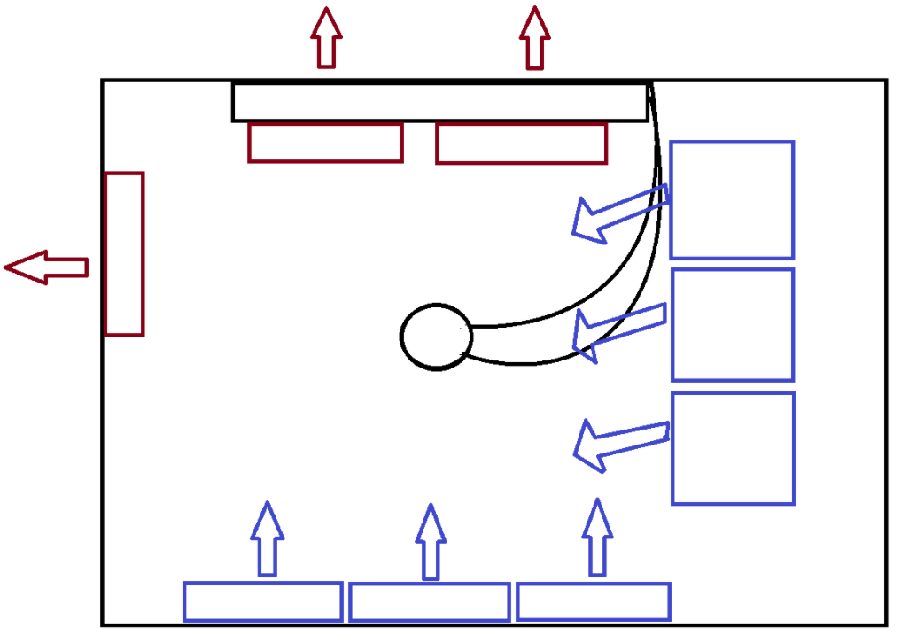

Dikey Ekran Kartı Kullanımı
Evet, dikey ekran kartı pek çok insanın hoşuna giden bir durum lakin sadece gösterişten ibaret olduğu için sıcaklık bakımından sıkıntı yaşatabiliyor. Bu sebeple eğer gösteriş hevesiniz yoksa normal montajlamanızı tavsiye ederim.
Normal montaj yapacaksanız kasanın alt kısmına yerleştireceğiniz fanları doğrudan ekran kartına üfleyecek şekilde konumlandırıp ekran kartı sıcaklığında da azalış sağlayabilirsiniz.

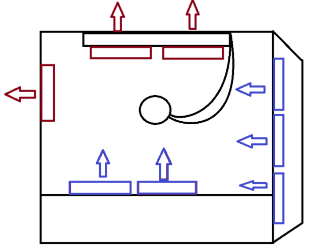

Üstü cam bir kasada nasıl olmalı? O11 vision gibi kasalarda mesela. Ya da AiO da push pull dizilimi nasıl olmalı?3 intake yeterli midir?
@YusufEymen, O11 Vision'da üst panele sıvı soğutma veya fan takılmıyor. Bu tip kasalarda sıvı soğutma kullanacaksanız yan tarafa montajlayıp fanları egzoz görevi görecek şekilde konumlandırmalısınız, aksi takdirde radyatör sıcağını kasa içine fanlar intake olacak şekilde konumlandırmak, kasa içi sıcaklığı yükseltecektir. Egzoz olarak çalışırsa en azından kasaya radyatör sıcaklığı karışmaz, radyatör sıcaklığı direkt dışarıya atılır. Kasa içi sıcaklık, sadece aşağıya konumlandırılan fanlarla elde edilir. O11 Vision gibi kasalar tavsiye edebileceğim türden değil. Yeterince intake fan kullanımına olanak sağlamayan kasalar, sıcaklık bakımından sorun yaşar.

Arkaya 2 fan desteği varsa güzel, o halde sıvı soğutma arkaya montajlanır ve orası egzoz olarak kullanılır, yana takılan fanlar yine intake olarak çalışabilir. Muhtemelen üst paneli cam yaptık, kasa hava alsın diye arkaya 2 fan desteği veya 240'lık sıvı soğutma desteği sunalım demiş olmalılar, aksi takdirde hava akışı bakımından sıkıntı yaşarmış.
Hocam öyle bir anlatıyorsunuz ki bilgi eksikliği yaşıyorum. Ney egzoz ne intake tam bilgim yok açıkçası TL M12 s fan almayı düşünüyorum düz ve ters takılmış olarak anlayıcağım intake ya da egzoz mu olduğunu siz anlarsınız. Sol tarafa 2 tane düz, alta 3 tane ters, 3 tane de AiO'ya takacağım nasıl takacağım 5 yaşındaymışım gibi anlatır mısınız? Görsel amaçlı olarak fanları düz taksam, almayı düşündüğüm AiO'nun (Lian Li galahad II Lite performance)orijinal fanlarını ters taksam? Arkadaki dışarıdan çeker, öndeki de içeri üfler. Görünül olarak şık bir kasa arıyorum ne önerirsiniz? H9 Flow çok pahalı onu atlayalım. Full sistem de şöyle:

Yana takacağın fanlar dışarıdaki havayı içeriye üfleyecek şekilde, alta takacağın fanlar dışarıdaki havayı içeriye üfleyecek şekilde, arkaya takacağın fanlar içerideki havayı dışarıya üfleyecek şekilde konumlandırılacak. TL-M12s, reverse bir fan değil, yani düz-ters olarak yorum yapacak olursak yana ve alta takacaklarında etiketler kasanın iç kısmına bakacak, arkaya takacağın fanlarda ise fanın ön yüzü kasanın iç kısmına bakacak.
AiO fanları düz dursa olmaz mı? Tek alttakileri çevirmek istiyorum. Ya da hangi fanları önerirsiniz? Birkaç istediğim özellik var. RGB şerit, ve sonsuz ayna.
