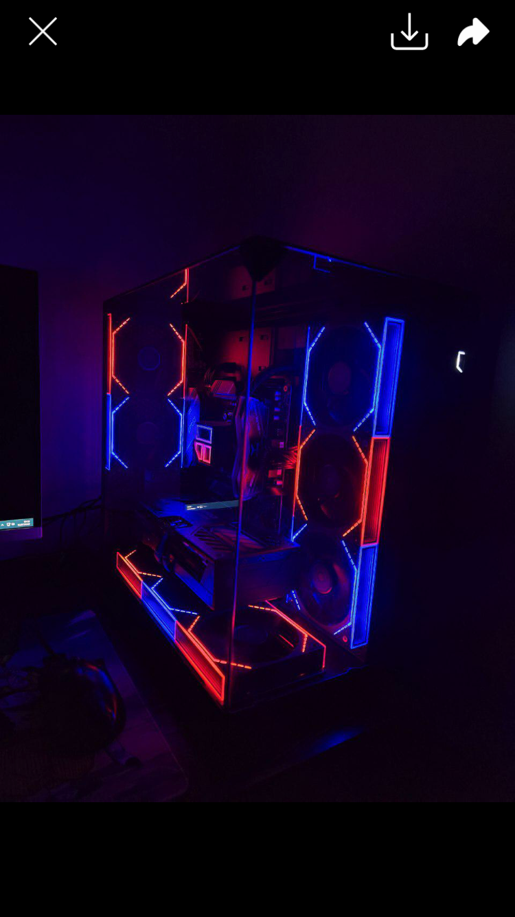

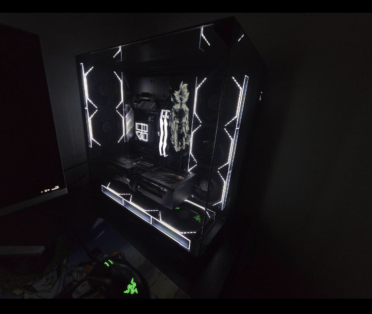

Şu şekilde hocam. Adam aynı kasa ve aynı fanları kullanmış.

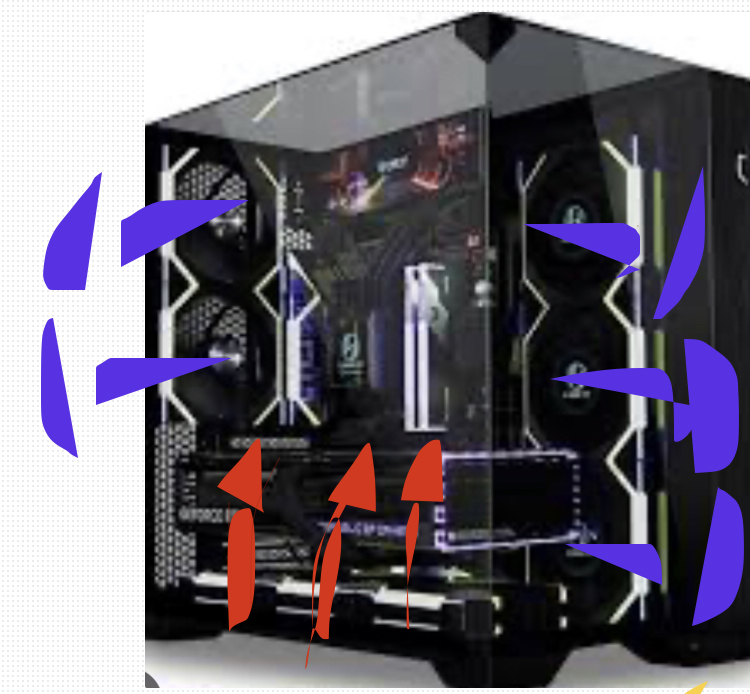

En başarılı ressam değilim ama şöyle bir şey çizdim. Böyle oluyor mu? Hocam push-pull istememin nedeni şöyle, Galahad II Lite Performance'ın orijinal fanlarının bütün özellikleri TL-M12-S fanlardan çok üstün. Bu da performansı düşürüyor ve işlemcimin (7800X3D'nin) çok ısınmasından korkuyorum. Gerek var mı yok mu ve orijinal fanlar görseldekiyle aynı yönde mi olmalı ters mi?

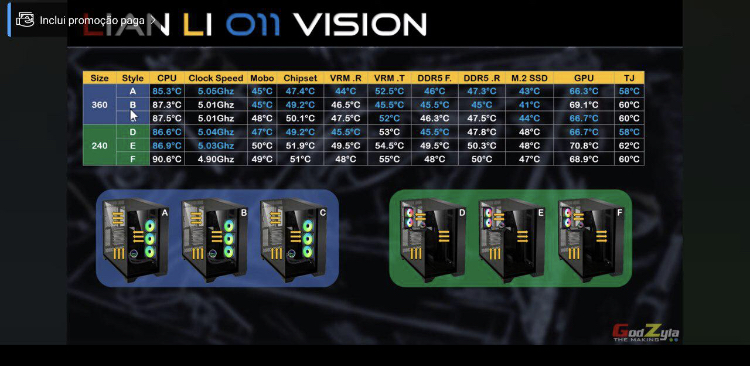

Galahad II Lite performance 360 hocam. Biraz araştırma yaptım, AiO fanlarını exhaust olarak yani ters çevirmeden kullanacağım,Push pull yapacağım ve intake olan alttaki fanların RPM'ini arttıracağım. Ayrıca O11 vision kasada yapılmış şöyle bir video buldum. Cinebench R23'te 7950X kullanılmış ve galahad trinity.
