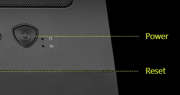

MSI MAG Forge 121A PCI-E5 kasada ön portlarının bulunduğu yerde lamba simgesi var, yanında mavi LED ışığı yanıp sönüyor. Biraz araştırma yaptım Windows'un veya BIOS'un hızlı başlatma ayarı sizce etkiliyor olabilir mi? Bilgisayarı ilk açtığımda her seferinde yanıp sönen ışık yeniden başlattığımda sabit yanıyor.

Bu arada önceki mesajımdaki mavi ışık ile ilgili düzenleme: Alttaki ampül simgesinin ışığı da kasada elektrik enerjisinin olduğunu belirtmek için duruma bağlı olarak yanar. Mavi ışık bilgisayar çalışması ile alakalı. Bilgisayar açık olduğunda sabit bir şekilde yanması gerekir. Kapalı olduğunda da sönmesi gerekir.
Işık yanıp sönerken anakartı da kontrol ettiniz mi onun üzerinde de ışık yanıp sönme gibi veya bileşenlere bağlı olarak bir başka aktiviteler meydana geliyor mu?
Üstteki silindir şeklindeki simgenin ışığı sabit disk kullanımını belirtmek için disk kullanımına bağlı olarak yanıp söner.
Bilgisayar kapalıyken sabit bir şekilde ampül ışığı yanıyor mu?
Eki Görüntüle 216917
Kasada LED kontrolcüsü var. Panelde de LED On/Off tuşu var. Muhtemelen bu tuşa basınca kontrolcüyü açıp kapatıyor. O ampul simgesi de onun durum göstergesi. LED On/Off tuşuna bas muhtemelen o lamba yanacak, basınca geri sönecek.
Kılavuzunda hiç o lambadan bahsedilmemiş ama LED on/off tuşunu görünce jeton düştü. Yani LED'ler açık mı kapalı mı onun durum göstergesidir yüksek ihtimal.
