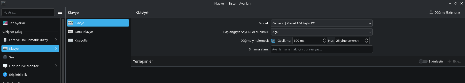

1. Plasma'da NumLock'u Etkinleştirin​
Öncelikle KDE Plasma'nın kendi ayarını doğru şekilde yapılandırın.
Sistem Ayarları → Klavye (Girdi Aygıtları) bölümüne gidin ve "Plasma Başlatıldığında NumLock" seçeneğini Açık olarak ayarlayın.
Bu ayar tek başına her zaman yeterli olmayabiliyor ancak yine de ilk olarak yapılması gereken işlem budur.
