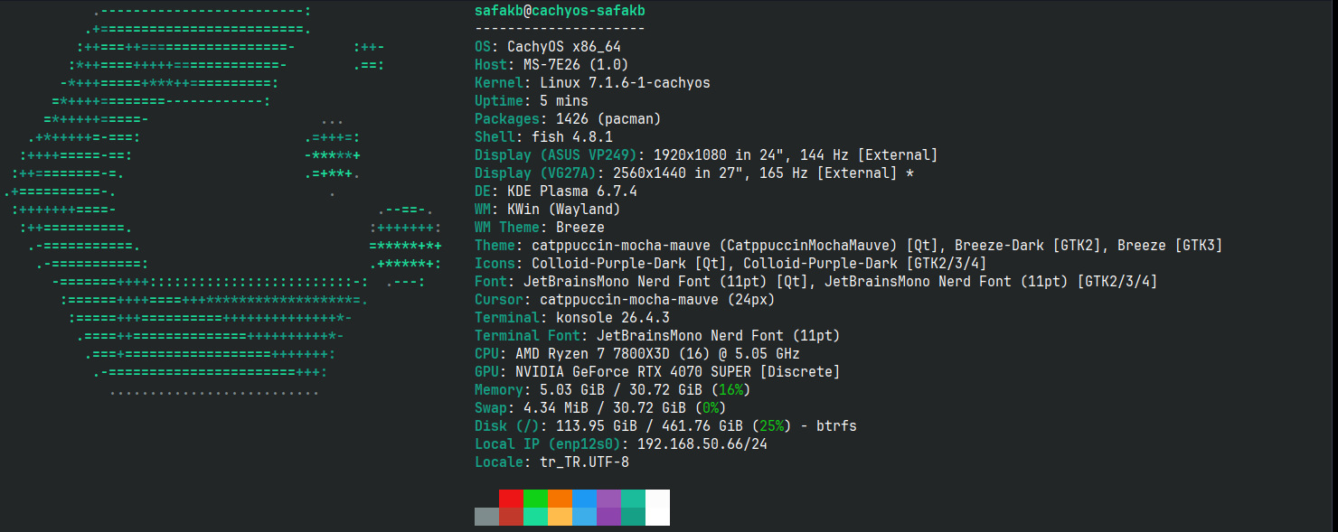

Merhaba,
CachyOS'a geçiş yaptım ve genel olarak kullanım senaryoma uyuyor. Oyun ve işlerimi çok rahat yapabiliyorum; ancak fontun kendisini ve boyutunu değişmeme rağmen bulanık gözükme sorununu bir türlü çözemedim.
Aktif olarak dual boot kullanıyorum ve Windows tarafına geçtiğimde fark edilir düzeyde fontlar ve sistemin kendisi daha net. Bu yüzden CachyOS tarafında çok uzun süre kalınca gözüm ağrıyor. Bu durumu nasıl çözebilirim?
Sistem :
Düzeltemediğim sorunlar:
Razer Blackshark V2 Pro 2023 model kulaklığın driver desteği olmadığı için sesler daha kısık ve kötü.
MX Master 4 mouse'un yazılımı yok, o yüzden bazı özelliklerini kullanamıyorum.
Görüntü ve fontlar Windows'a göre çok daha bulanık.

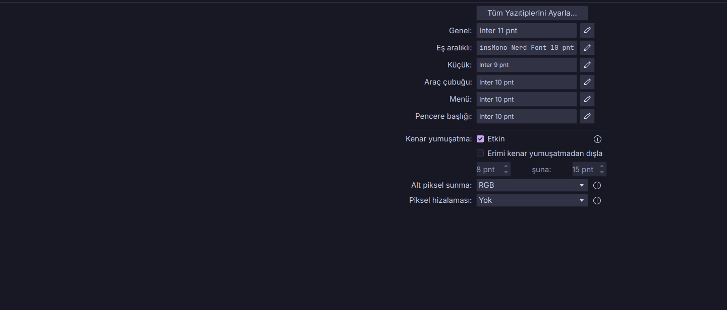

Font ayarlarım şu şekilde hocam :
Fedora'da bu sorunla çok uğraştım, bir yolu yok. 2K çözünürlükte font render'ı berbat çoğu dağıtımın.
Ubuntu 'da hiçbir problem yok. Ubuntu fontlarını kurup denemek de bir alternatif, ben denedim hiçbir işe yine yaramadı.
Hocam çok saçma gerçekten sırf bu yüzden tadım kaçıyor Linux tarafında. Ubuntu'da kurmak hiç istemiyorum CachyOS hem oyun hem iş için daha iyi geliyor.
