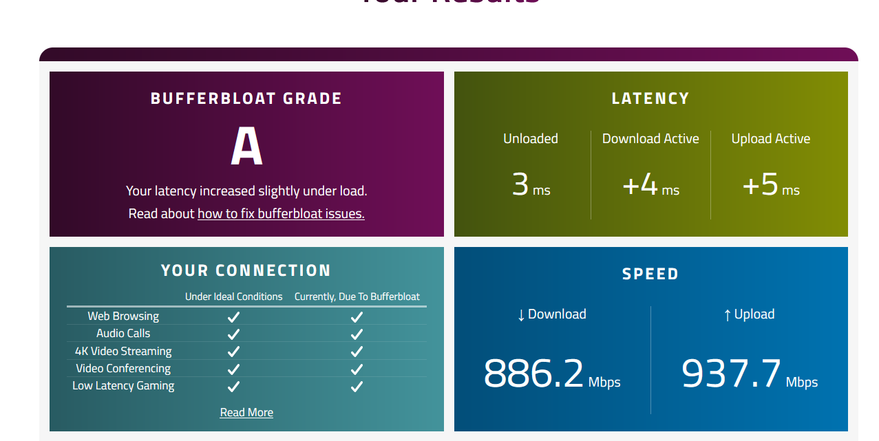

AX1800 eski model, bu sene AX3000 olarak yenisi çıktı. Artık AX1800 olan alınmaz, yenisini alın eğer alacaksanız.
Nasıl bir cihaz olduğuna gelecek olursak inanılmaz iyi, Buffer değerlerini şöyle paylaşayım, gayet açıklayıcı olur bence.
(Bu arada siz AX1800 olanı atmışsınız ama DSL olanı atmışsınız, AX3000 sadece Fiber destekliyor, onu dikkate alın.)
