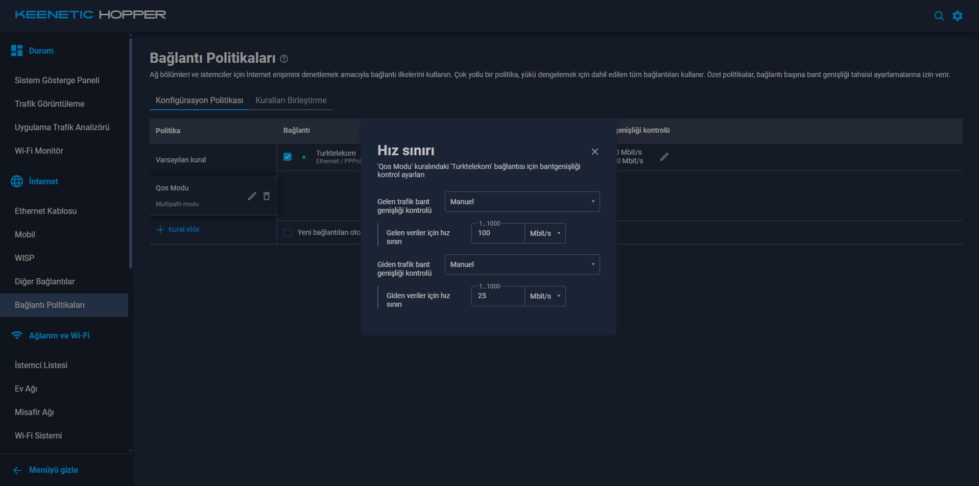

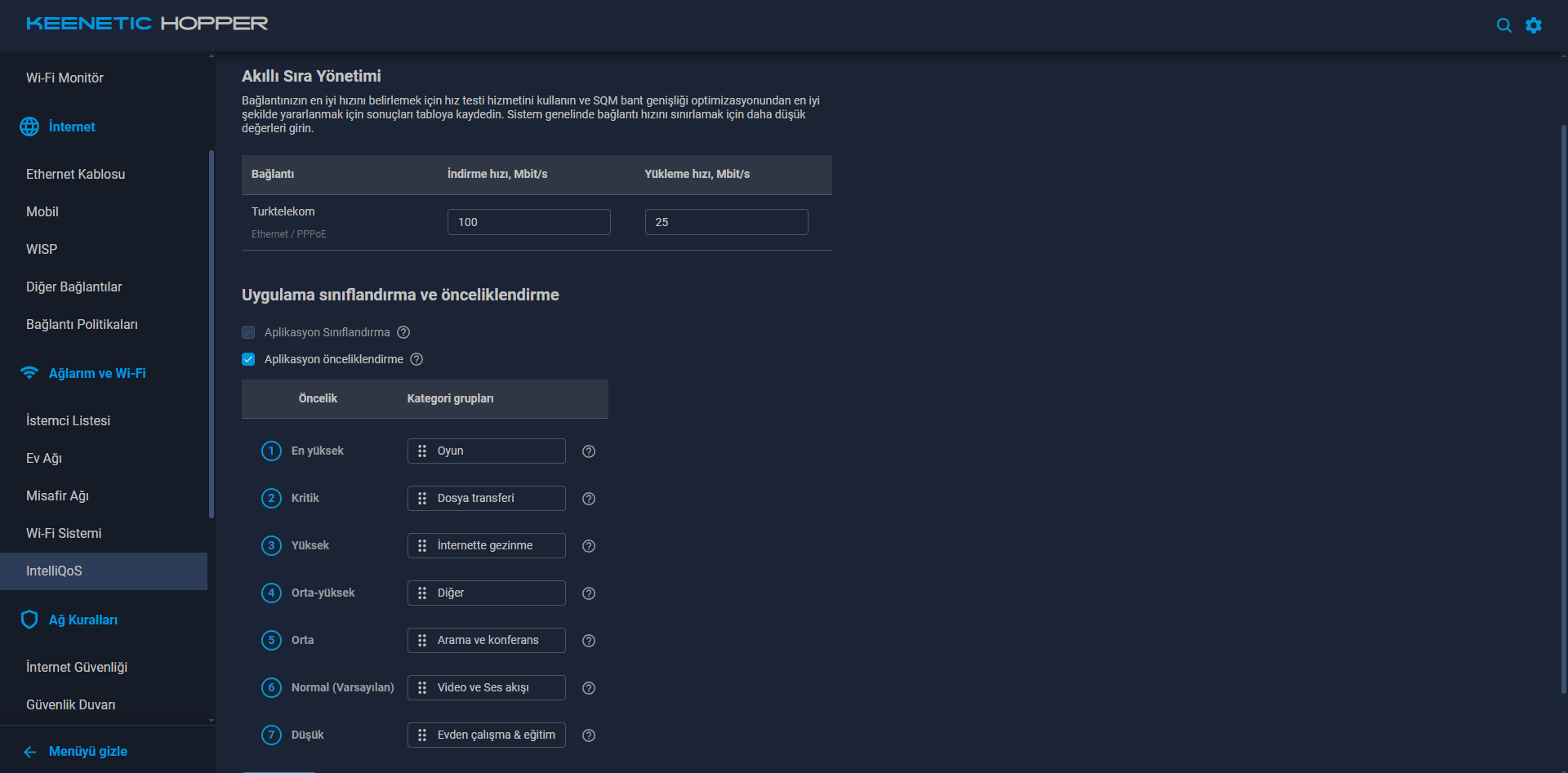

Herkese selam.

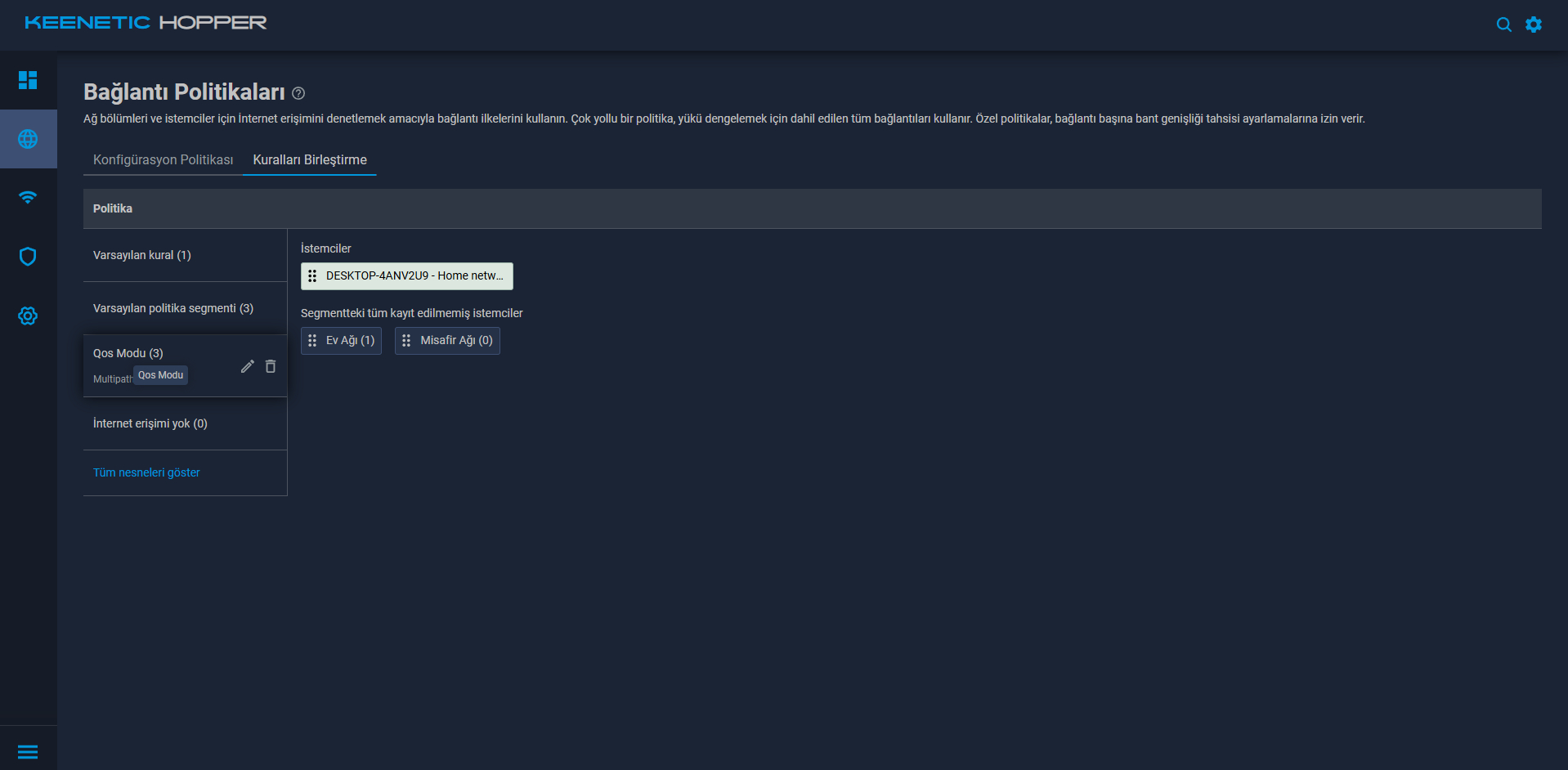

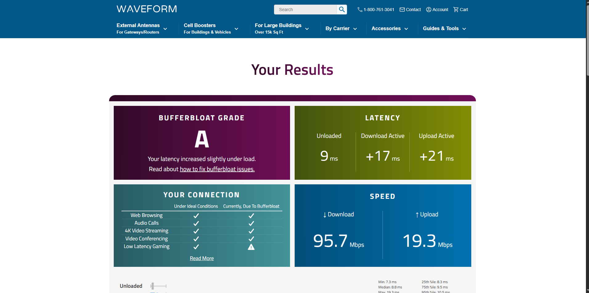

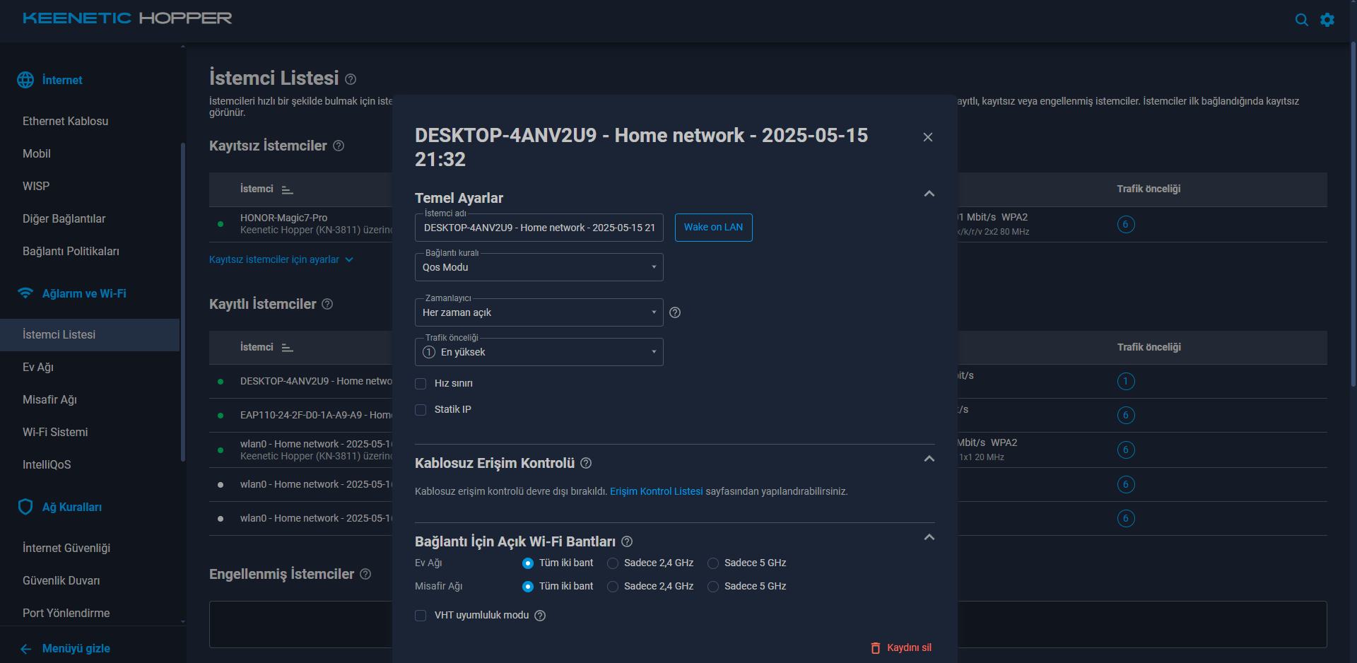

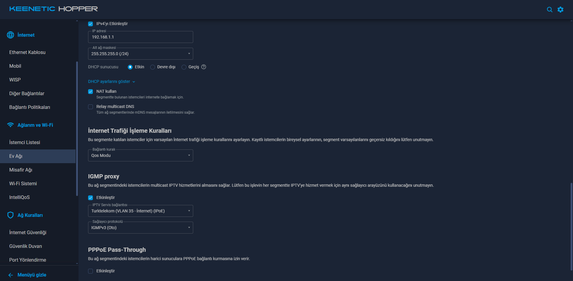

Keenetic Hopper KN-3811 kullanıcısıyım. Yeni eve taşınmadan önce Kablonet fiber ile köprü modunda kullanıyordum ve internetteki bufferbloat ayarlarını yaptıktan sonra yüklü indirme ve yükleme +0 ms ye düşmüştü fakat Türk Telekom 100 Mbps fiberde aşamadığım bir BufferBloat sorunu oluştu. Yaptığım tüm ayarları aşağıda paylaşıyorum, eksik veya yanlış yaptığım bir işlem varsa detaylı olarak belirtirseniz çok sevinirim. Teşekkürler.

Bufferbloat, hat kapasitesinin tamamının kullanılması halinde yaşanan paket gecikmesi olarak tanımlanabilir. Sizin paket hızınız 100/25 olsada bu değerler tavan değerlerdir ve sizin paketlerin ideal zamanda iletilmesi için yeterli bant genişliğini sağlamanız gerekir. Pratikte aldığınız hız 94/20 gibi gözüküyor, bu durumda sizin SQM ayarlarını 85/15 şeklinde yapılandırmanız lazım. Ayrıca bağlantı politikalarından hız sınırı tanımı yapmanıza ihtiyaç yok, zaten belirlemiş olduğunuz değerler tavan değerler oldukları için, bir anlam ifade etmiyor.
Bufferbloat sorunu ağda gecikmenin önemi olduğu online oyun veya voip gibi kullanımlarda, aynı ağda bulunan bir cihazın bant genişliğinin tamamına yakın bir kısmını kullanması halinde meydana gelir. Günlük hayat koşullarında çok yoğun bir ağ trafiğiniz yoksa 100 mbps bağlantıda bufferbloat ile karşılaşmanız çok olası değil. Forumlarda bufferbloat çok tartışılıyor ama bu kadar dile getirilmeye değer bir mesele değil bence, 100 mbps ve üstü internet paketlerinde özellikle. SQM yük altında gecikmeyi azaltma konusunda işe yarar bir uygulama, sizdeki cihaz da 800mbps'e kadar yapabiliyor, ancak oyun sırasında IDM ile indirme yapmıyorsanız çok da gerek yok.

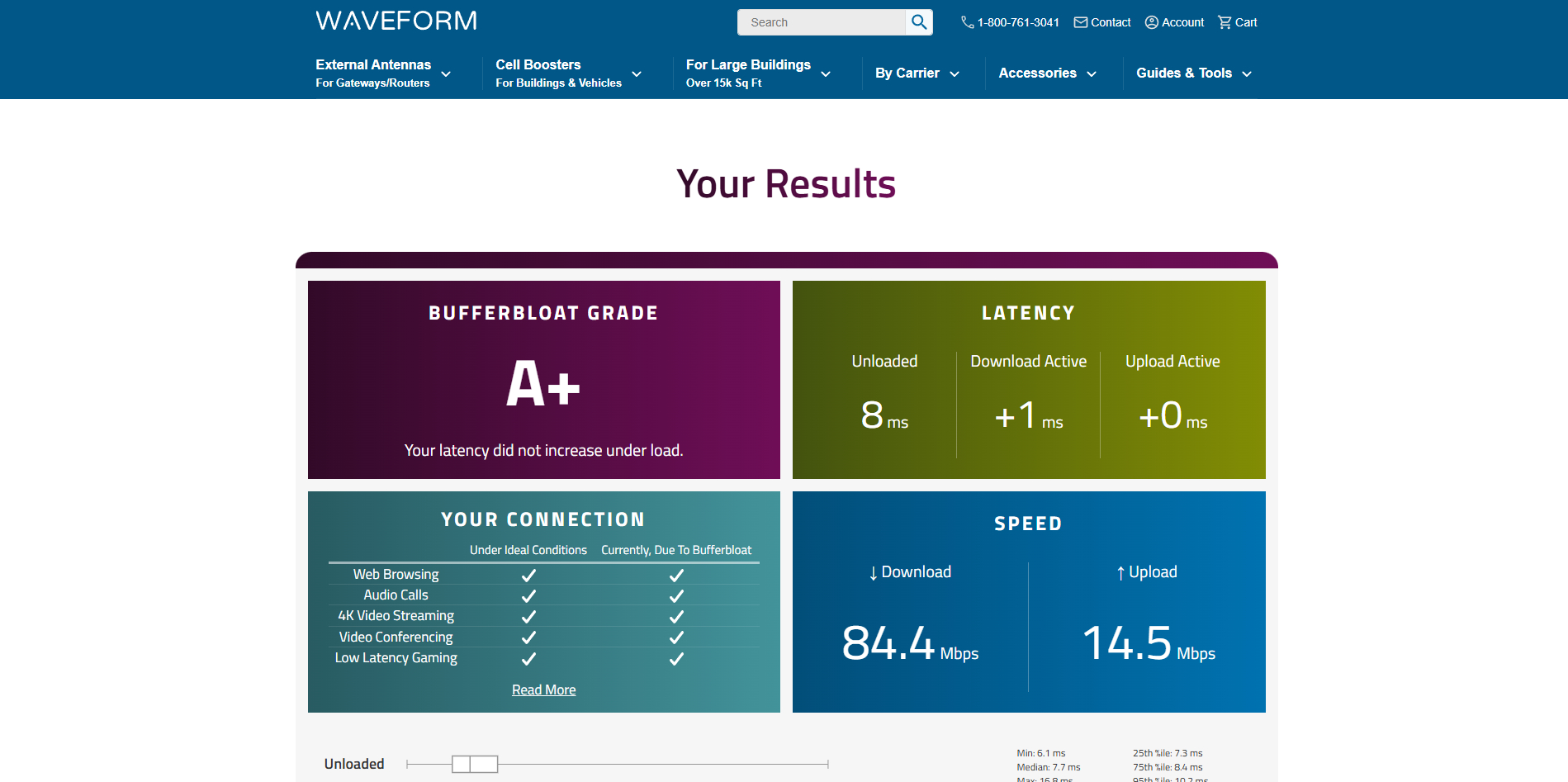

Söylediklerinizi harfiyen yaptım ve sonuç. Çok teşekkür ederim.
