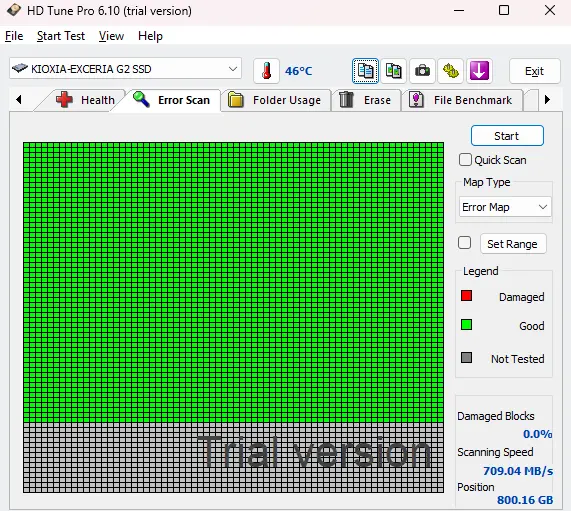

Ekran kartını FurMark ile stres testine soktum stres testinde yukarıda adı geçen mavi ekranı verdi. Ne yapmamı önerirsiniz neden oluyor? Windows mu bozuk sürücüler mi?

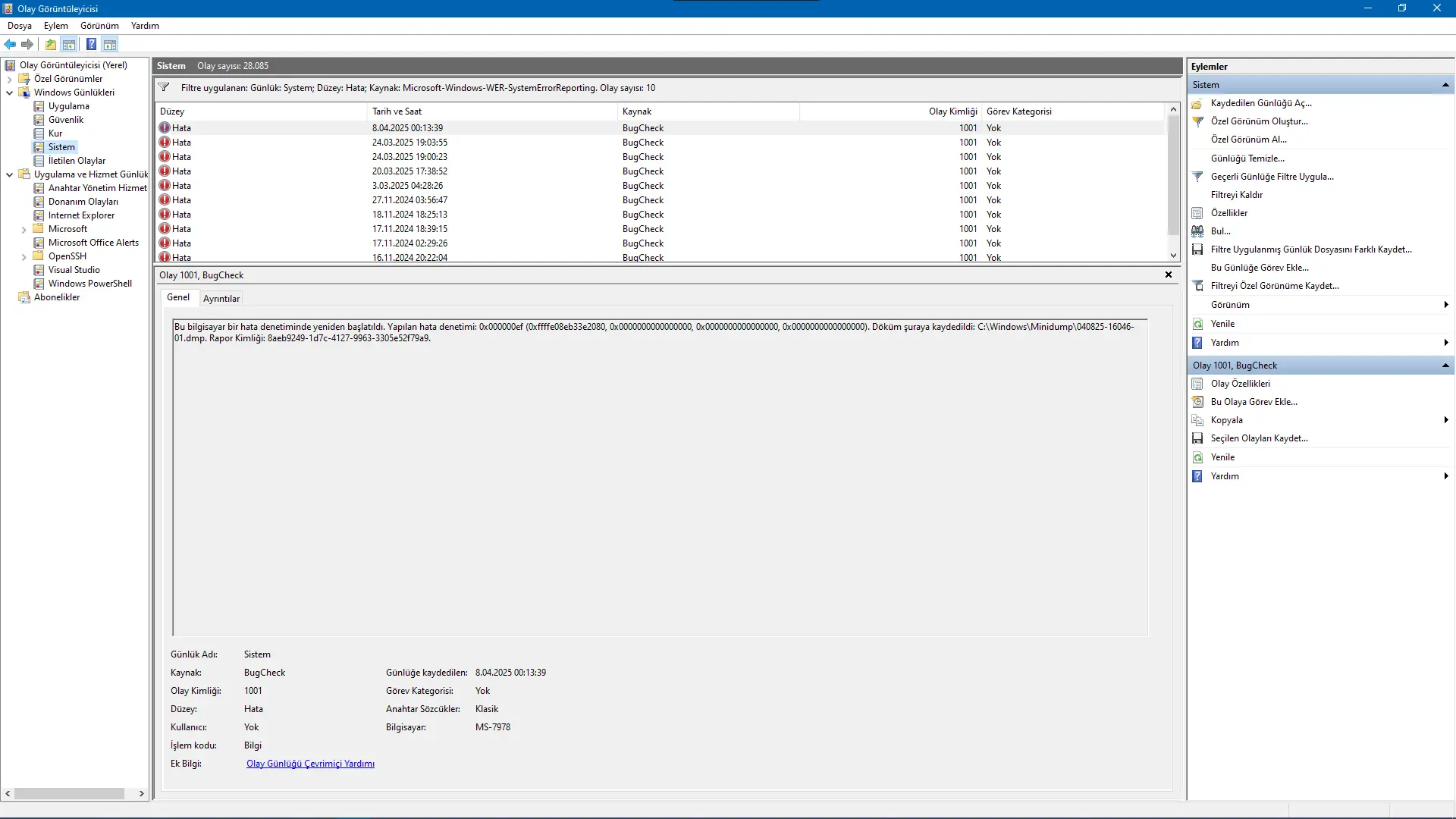

Olay Görüntüleyicisinde mavi ekran kaydı var mı?
Soldan Windows-Sistem Günlükleri dedikten sonra, sağdan Geçerli Günlüğe Filtre Uygula.
Olay Düzeyi=Hata
Olay Kaynakları=Bugcheck
Tamam de, listelenen hata var mı bak bakalım. Varsa gönder bakalım.
Şunun gibi..
    78,7 KB · Görüntüleme: 71
    19 KB · Görüntüleme: 86

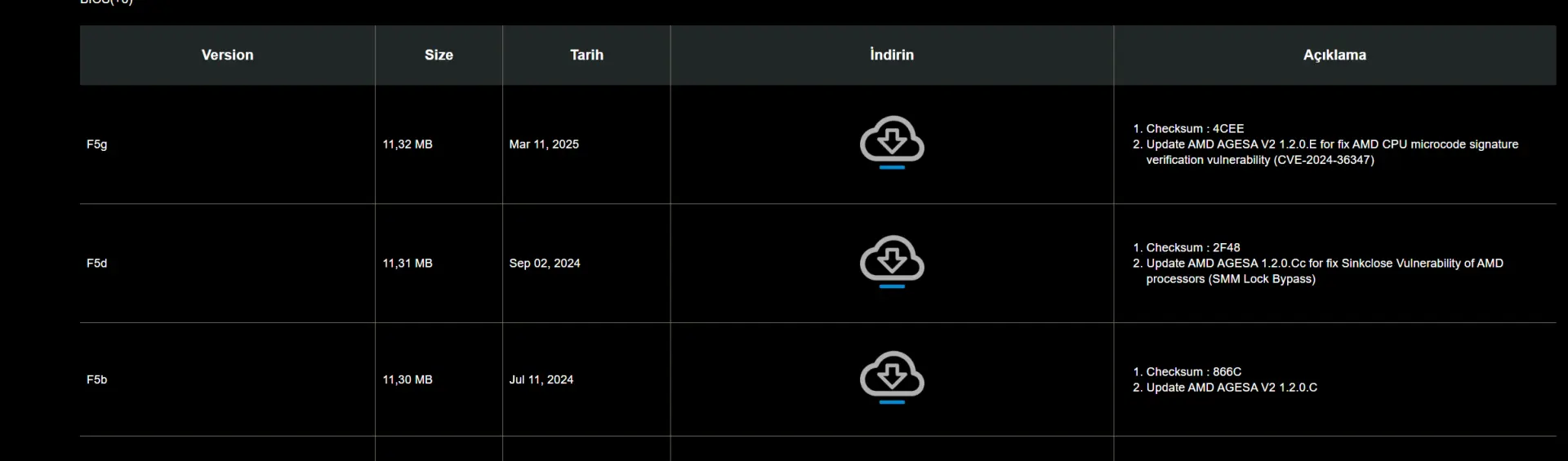

Ayrıca az önce BIOS Update yaptım anakartıma. AMD işlemciler ile ilgili bazı problemler çözülmüş belki de bundan kaynaklanıyordur ne olur ne olmaz diye yaptım en üstteki son sürümü.

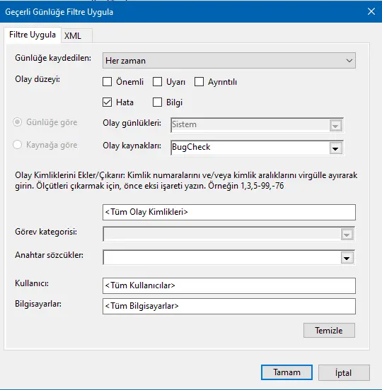

Olay Düzeyi = Hata
Olay Kaynakları = Bugcheck
Şunun gibi.
Yok hocam.

Disk testi de yaptım tertemiz çıktı. Sorunu ekran kartı olduğunu nasıl doğrularız?
