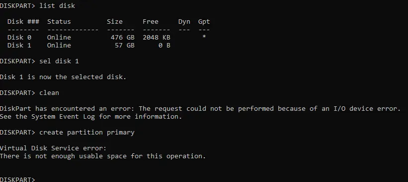

Kingston "DTXM/64" modeli 64 GB'lık bir USB belleğim var. Birkaç ay önce almıştım. Bellek, birkaç ay önce laptopumda bir kopyalama işlemi esnasında işlemi iptal edip belleği bilgisayardan çekmemle bozuldu. Bellek resmen kendini kilitledi, yeni almama rağmen çöp oldu kenarda ölü şekilde duruyor.
İsim değiştirilmiyor, biçimlendirme yapılamıyor, kopyalama-yapıştırma-silmeye izin vermiyor ve CMD komutları da işe yaramıyor. Attributes disk komutları hiçbir şekilde işe yaramıyor, bir sürü farklı bilgisayardan denememe rağmen olmadı. EaseUS, minitool wizard gibi yazılımlar da işe yaramadı. Yeni sayılabilecek USB bellek resmen öldü, bunu nasıl çözebilirim? Tek isteğim şu belleği biçimlendirip, tertemiz yapıp tekrar kullanılabilir hale getirmek. Çözüm önerilerinize açığım.

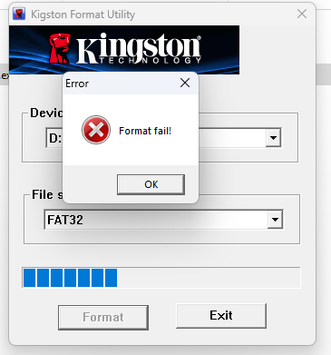

Kingston’ın özel formatlama aracını dene, olmazsa USB donanımsal olarak bozulmuş olabilir.
Bu format aracının ismine, mümkünse indirme bağlantısına ihtiyacım var.
Bahsettiğiniz tool sanırım bu. İndirip denedim ve sonuç fail.
Belleğin donanımsal olarak bozulması çok zor. Fiziği olarak hasar almış olması ise imkansız. Genç bir bellek ve olayın ardından aylardır çekmecede steril bir ortamda bekliyor. Çözüm önerilerine açığım. Sorun devam etmekte. Kingston Format Utility de işe yaramıyor.
Belleğin donanımsal olarak bozulması çok kolay, zira bu arıza donanımsal. Yani bozmuşsun.
Ayrıca en alınmayacak modeli almışsın o da ayrı bir olay.
Madem yeni aldın, varsa garantiye gönder, yazma koruma hatası veriyor diye belirt, birebir değişim yapsınlar.
