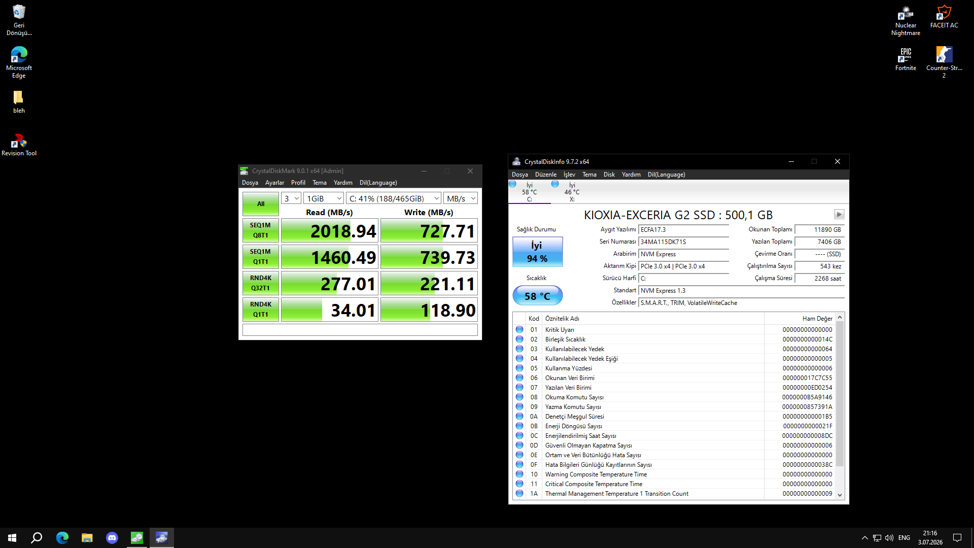

Selam, 1 Eylül 2025 tarihinde aldığım Kioxia Exceria G2 500 GB SSD'nin sağlık durumu şu an %94 görünüyor. Bu normal mi?
SSD'de M.2 soğutucu bulunmuyor. CrystalDiskMark testi sırasında yazma hızının beklediğimden düşük olduğunu fark ettim. Testi iki kez tekrarladım ve SSD'nin sıcaklığı en fazla 71°C'ye çıktı. Hava sıcaklıklarının yüksek olmasının bunda etkisi olabilir mi?

Soğutucusuz kullanımda 71°'ye çıkması doğal diyebiliriz hocam, Phison E12 ve türevleri de bir tık ısınan bir kontrolcü.
Hız testinde yazma hızı biraz düşük çıkmış. Bu hız hep mi böyle, yoksa bu testte mi böyle düştü? Sistemi yeniden başlatıp boştayken bir test yap, eğer düzelirse pSLC Cache dolmuştur.
Son olarak sağlık durumuna gelirsek, endişe edecek bir durum yok. Yazılan veriye göre düşüş normal.

Ürün ilk geldiğinde test etmiştim, böyle değildi. Normal değerleri veriyordu. Bugün tekrar test etmek istedim, böyle değerler verdi. Şimdi yeniden başlattım, tekrar yaptım. Aynı sonuçlara yakın verdi, anlamadım.

8 TB veri yazmayla direkt yazma hızının yarı yarıya düşmesi pek normal sayılmaz.
Siz sistem boştayken tekrardan bir test edin, Cache sıfırlanmamış olabilir. Hiç düzelmezse Secure Erase falan denenebilir ancak daha 8 TB yazmayla düştüyse garantiye göndermek daha mantıklı.
Eğer düzelirse de problem yok. Sağlık değerine takılmayın, normal seviyede düşmüş.

Tekrar denedim, yeniden başlatıp yine aynı sonuçları verdi. Yazmanın 2. SEQ1M kısmı dolduğunda CrystalDiskInfo'yu açtım. Sıcaklık 72 dereceydi ve 2 tane kritik hata vardı. Test bitince ise kayboldu.

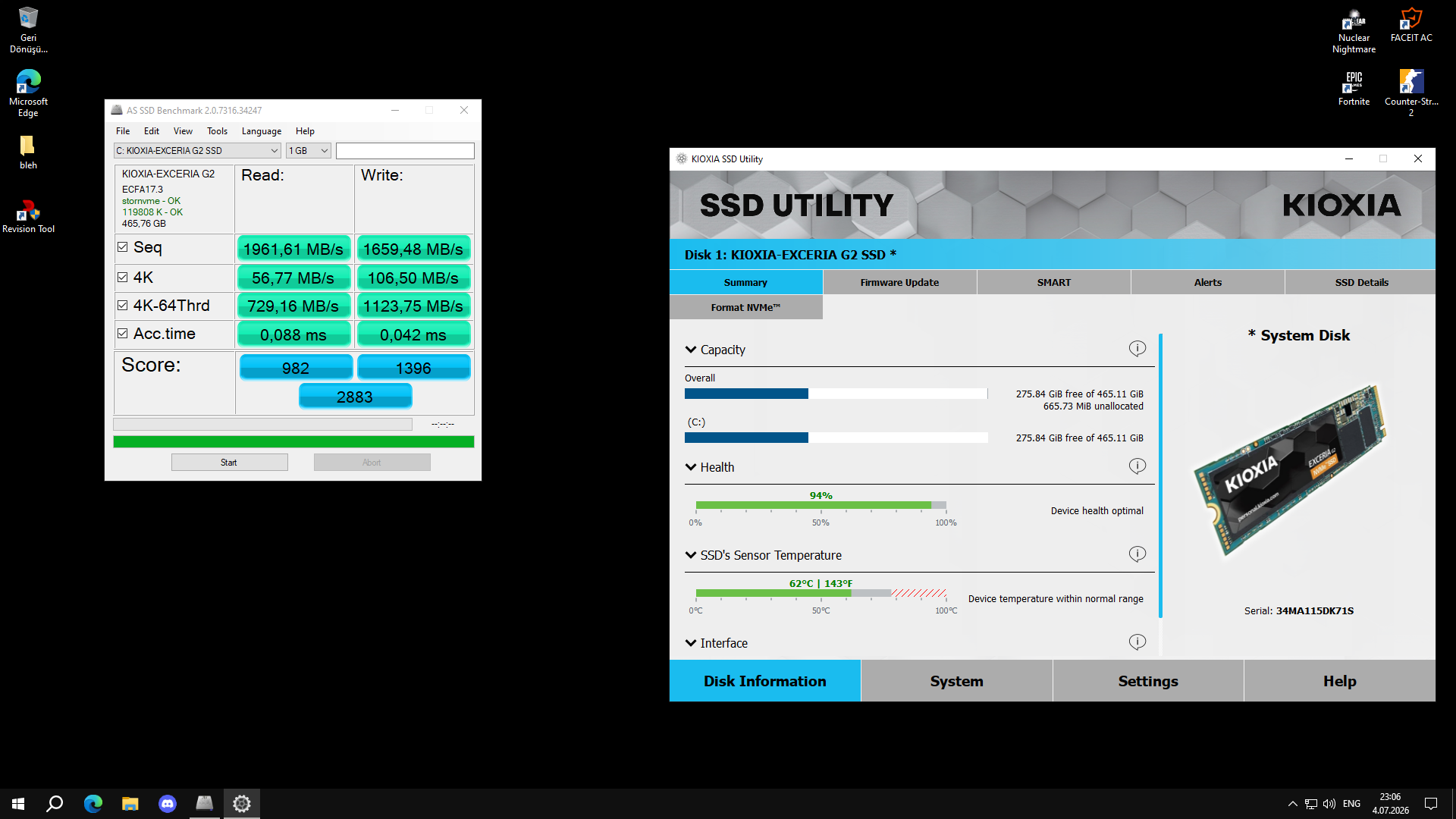

Caner hocam, başka bir test programı olan AS SSD ile test ettim. Sonuçlar normal gibi görünüyor. CrystalDiskMark'ta bir sorun olabilir mi? @Caner Uncu

Olabilir hocam, AS SSD daha yoğun bir program olmasına rağmen daha iyi sonuç vermiş.
Test sırasında o sıcaklık normal. Kritik hata sıcaklık kaynaklı mıydı?

Hocam vallahi diğer SSD'yi de teste soktum. 520 MB/s okuma, 450 MB/s yazma hızı olan SSD, AS SSD'de buna yakın sonuçlar verdi. Sonra aynı SSD'yi CrystalDiskMark'ta test ettim, 500 MB/s okuma ve 30 MB/s yazma çıktı. Açıkçası CrystalDiskMark'ı direkt sildim, bir daha da yüklemem. İki SSD'nin aynı anda bozulup AS SSD'de yüksek sonuç vermesi mümkün değil. :D
