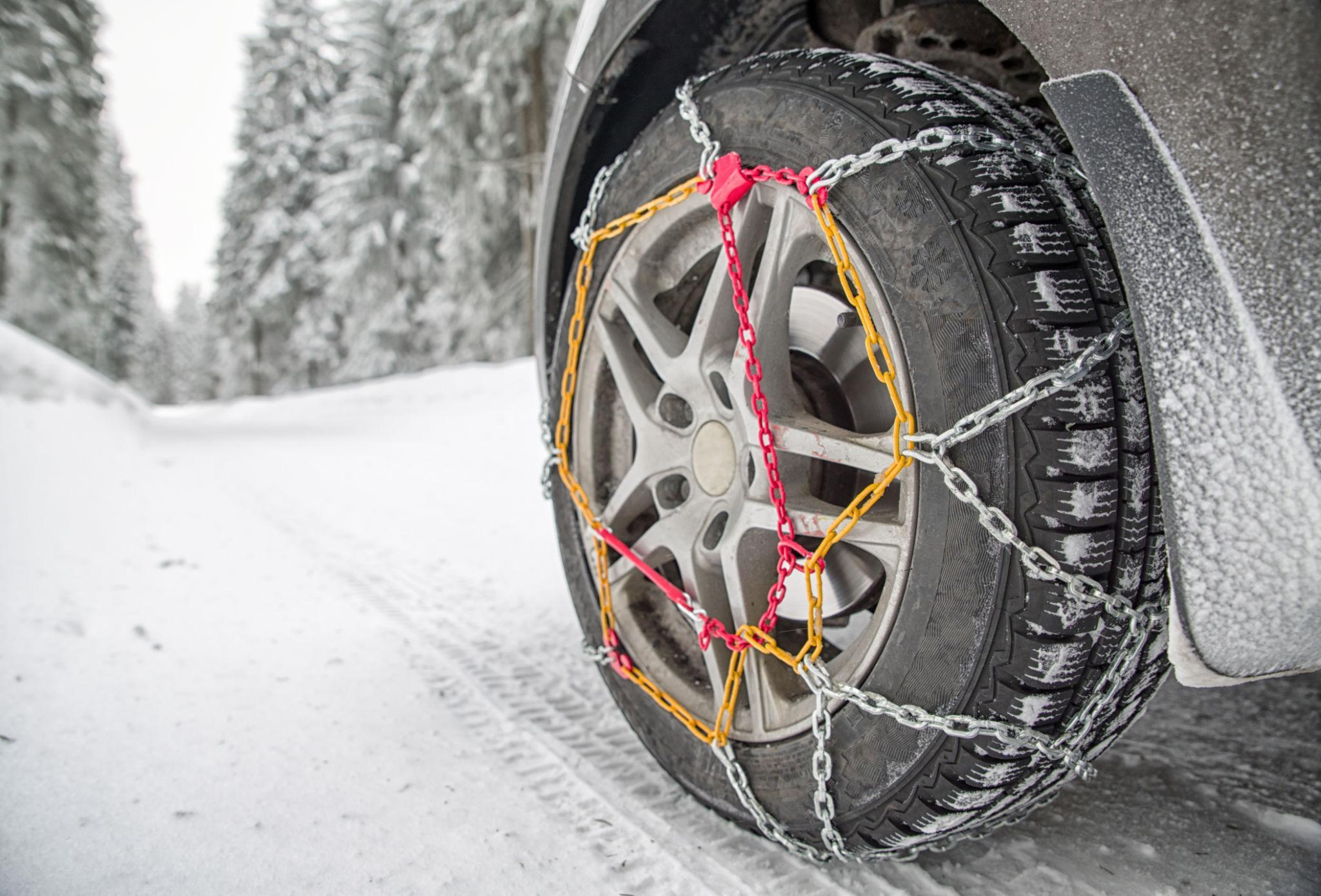

Kış Lastikleri ve Kar Zinciri​
Hava sıcaklıkları düştüğünde lastiklerin yol tutuş karakteri de değişiyor. Kış şartlarının görüldüğü bölgelerde kış lastiğine zamanında geçmek önemli. Kış lastiğinin dişleri ve hamuru, düşük sıcaklıklarda ve zorlu hava koşullarında yaz lastiklerine göre farklı davranmakta. Kar yağışının yoğun olduğu bölgelerde yaşayanlar veya gidecekler için araçta kar zinciri de bulunmalı. Ancak zincirin aracın lastik ölçüsüne uygun olması ve nasıl takıldığının önceden öğrenilmesi önemli. Zinciri bagajda taşıyıp ilk kez yoğun kar yağışında takmaya çalışmak pek keyifli olmaz.
Ayrıca zincir kullanırken üreticinin belirttiği hız sınırlarına ve kullanım talimatlarına uyulmalı.

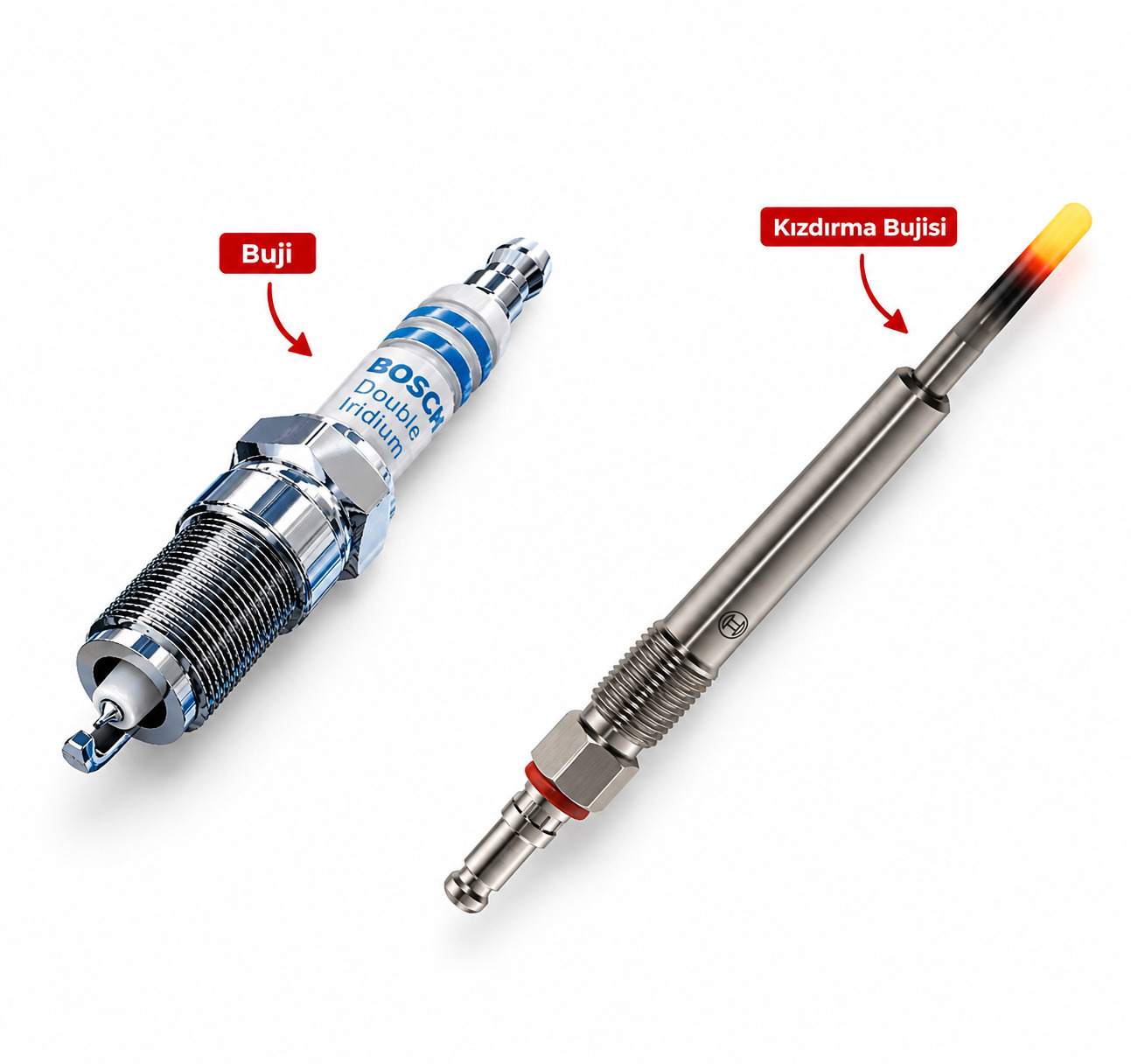

Buji ve Kızdırma Bujisi Kontrolü​
Kış öncesinde motorun ilk çalıştırılması açısından buji sisteminin kontrol edilmesi de önemli. Benzinli ve LPG'li araçlarda bujilerin durumu kontrol edilmeli. Yıpranmış veya sorunlu bujiler, özellikle soğuk havalarda geç çalışma, tekleme ve düzensiz motor çalışması gibi sorunlara yol açabilir.
Dizel araçlarda ise kızdırma bujileri mutlaka kontrol edilmelidir. Kızdırma bujilerindeki bir arıza, soğuk havalarda aracın geç çalışmasına veya ilk çalıştırmada düzensiz çalışmasına neden olabilir.
Bu yüzden kış gelmeden önce aracın motor tipine göre buji veya kızdırma bujilerinin durumunu kontrol ettirmekte fayda var.

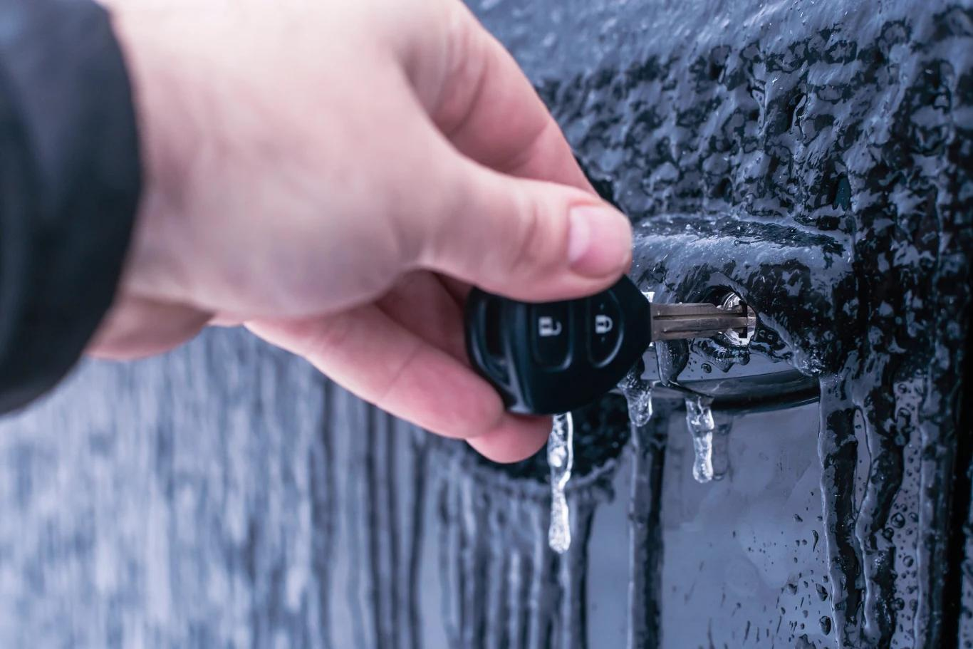

Kapı Fitilleri ve Kilitler​
Soğuk havalarda kapı fitillerinin ve kilitlerin donması özellikle gece dışarıda kalan araçlarda sıkıntı çıkarabilir. Donmuş bir kapıyı zorlayarak açmaya çalışmak fitillere zarar verebilir. Kış gelmeden kapı fitillerinin durumunu kontrol edip uygun bir silikon bazlı bakım ürünüyle bakımını yapmak faydalı olabilir. Çok soğuk bölgelerde ise kapı kilitlerinin donmasına karşı da önlem almak işe yarar.
