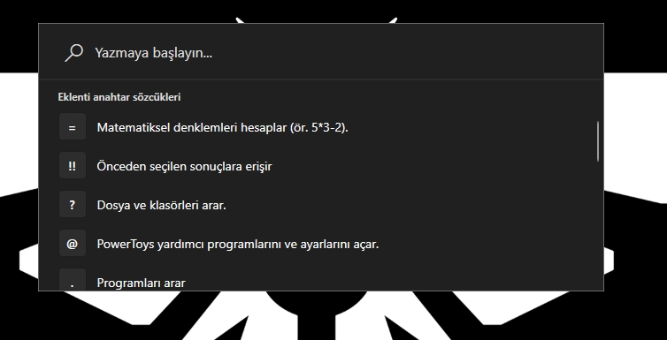

Klavyemdeki 3 tuşu (numpad çalışıyor onda sorun yok) lctrl olarak algılanıyor. Yani 2 tane lctrl tuşum var. Fakat 3 tuşunu kullanamıyorum. Powertoys ile atama yaptığım zaman 3'e bastığımda Lctrl'ye basmışım gibi görüyor. CTRL alt delete kombinasyonu normal çalışıyor. Madem 3'ü CTRL olarak algılıyor ben de 3 alt delete yapmayı denedim bu sefer ekteki ekran geldi, o yazılım ne ve ne zaman kurdum hatırlamıyorum. Kısacası 3 tuşumu nasıl geri alabilirim :D

XPG Prime uygulamasından makro, 3 tuşuna atanan bir komut var mı kontrol edin varsa silin düzelecektir.
