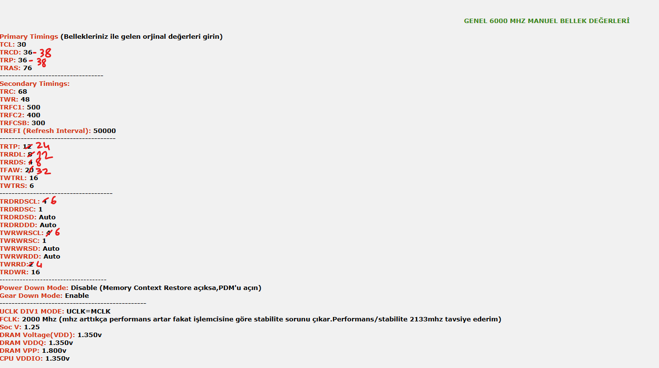

Hynix bellekler için bu ayarları denemenizi tavsiye ederim.
6000 1:1 mod için geçerlidir.
VDD kısmı 1.35v-1.4v kalabilir, VDDIO ve VDDQ da aynı şekilde. Ellemeniz gereken 3 voltaj mevcut totalde, EXPO'nun da yaptığı budur. SoC voltaj 1.2-1.25 arası 6000 için yetecektir.

Eki Görüntüle 165710
Vdd kısmı 1.35v-1.4v kalabilir, vddıo ve vddq da aynı şekilde. Ellemeniz gereken 3 voltaj mevcut Total'de, EXPO'nun da yaptığı budur. SoC voltaj 1.2-1.25 arası 6000 için yetecektir.

Çok basit, sadece zamanlama kısmından yazacaksınız EXPO aktif edip. Dram Timings kısmında yer alıyor. Sistem açılmama gibi bir sıkıntı olursa arkadaki usb flashback portundan BIOS güncelleyin, en basit o şekli ile kurtarırsınız sistemi, bu tarz anakartlarda clear cmos tuşu yok, cltrc pinleri var, o 2 pine tornavida değerek BIOS sıfırlıyorsun anakartta elektrık yokken, fişten çekiliyken. Ama usb flashback ile daha rahat olur, matx anakartta zor bu işler.
Bir de 7200 hızını 6000 çekceksiniz, FCLK 2000 ayarlamanız lazım, uclk dıv1 mode uclk=memclk yapacaksınız.
Çok basit, sadece zamanlama kısmından yazacaksınız EXPO aktif edip. DRAM timings kısmında yer alıyor. Sistem açılmama gibi bir sıkıntı olursa arkadaki USB flashback portundan BIOS güncelleyin, en basit o şekli ile kurtarırsınız sistemi, bu tarz anakartlarda clear CMOS tuşu yok, CLTRC pinleri var, o 2 pine tornavida değerek BIOS sıfırlıyorsun anakartta elektrık yokken, fişten çekiliyken. Ama USB flashback ile daha rahat olur, mATX anakartta zor bu işler.
Bir de 7200 hızını 6000 çekceksiniz, fclk 2000 ayarlamanız lazım, uclk dıv1 mode uclk = memclk yapacaksınız.

Gevşek zamanlar verdim. Hynix için sistem boot etmesi açılması gerekli, sıkıntı olmaması lazım. Çok sıkı zaman vermedim. Bazı bellekler açamıyor. 7200 mt/s bellekler Hynix A ya da M olabilir. Yazılımdan bakıp öğrenmek lazım, HWiNFO, OCCT gibi bu programların RAM info kısmında yazıyor bellek türü. @Gaydırıgubbis
Ek olarak Nitro ayarları mevcut, advanced kısmından amd overclocking diyeceksiniz, accept dedikten sonra ddr options'ın içinde olması lazım, oradan Nitro enable Robust Training Enable Rx-Tx Burst Length 8x-8x seçip bellek eğitimini tamamlayın, bu şekilde train etsin.
Test için Testmem5 Ryzen 3d profile öneririm, ek olarak OCCT combine test cpu+ram+vram testi-bunu ayarlarken large dataset ve extreme mod seçin-, prime 95 large test, y-cruncher vt3 testi öneririm. FCLK + bellek kontrolcü stabilitesi içindir, Ram timingleri, Nitro ayarları vs. Çoğu hatayı saptar instabiliteyi. Stabilse zaten problem yok. Nitro mod rx,tx, control line auto olarak 2-3-1 tanımlanır, 6000 mt/s'de çoğu bellek kontrolcü şu anda 1-2-1 sıkıntısız açıyor, 1-2-0 açanlar da var. Latency gecikme düşüşü sağlar bu da, oyundaki akıcılık hissiyatı artar %1 low yükseldiğinden dolayı.
Gear down mode disable var bir de, addr cmd mod olarak geçer Asus'ta, fakat bu ayara bulaşmayın, uzman olmadıkça işin içinden çıkamazsınız çok uğraştırır. mAtx anakartta BIOS sıfırlama, resetleme işleri meşakkatlidir çünkü arkada anakartın I/O panelinde cmos sıfırlama tuşu yok. Manuel sıfırlaman lazım.
