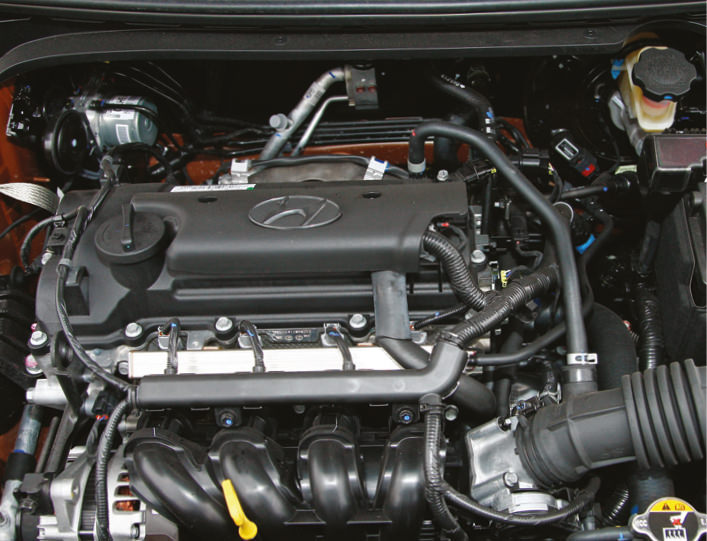

Düşük hacimli veya atmosferik motorlarda klima yükü toplam motor gücüne göre daha büyük bir pay oluşturur. Bu yüzden özellikle kalkışlarda ve ara hızlanmalarda çekiş kaybı daha fazla hissedilir. Rampalarda aracın daha isteksiz çalıştığını fark edeceksiniz. Motor sesinde hafif bir boğukluk fark edebilirsiniz.
Hyundai i20, 1.2 MPI, Kappa. 121NM, 84PS.

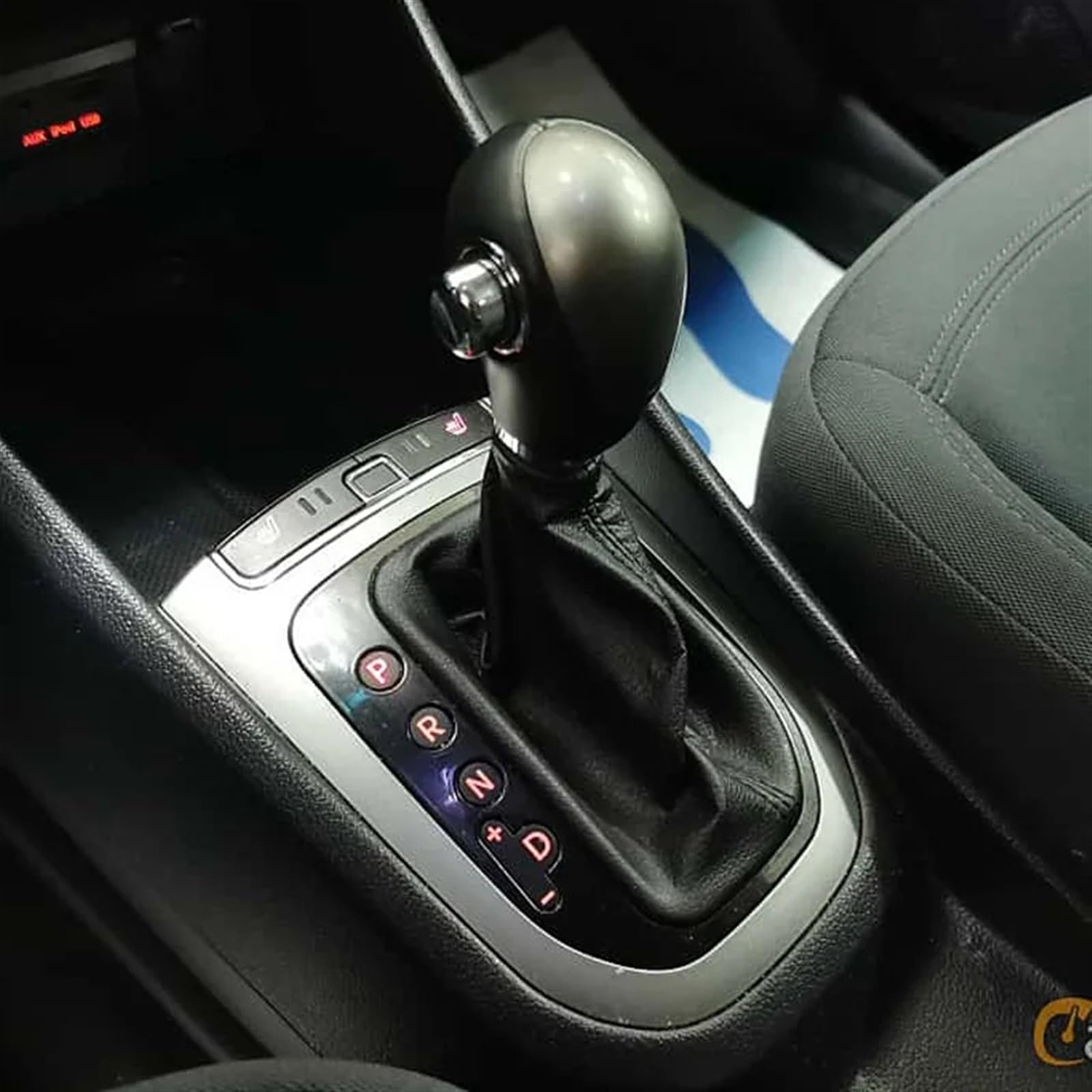

4. Otomatik şanzıman vites davranışını değiştirebilir​
Bazı araçlarda motor yükü arttığında şanzıman daha düşük viteste kalabilir veya vites küçültebilir. Bu durum sürücünün klimanın çekişi daha fazla etkilediğini düşünmesine neden olabilir. Özellikle spor modu da açarsanız aracın bariz daha yüksek devirlerle çalıştığını fark edeceksiniz. Vites yükseltmeleriniz daha da geç devirlerde olacaktır.
Kia Rio, Faz 3. Isıtmalı koltuklarıyla birlikte, vites kolu.

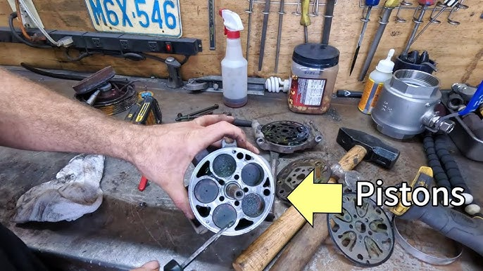

Klima kompresörü sürekli çalışmaz; ihtiyaç durumuna göre devreye girip çıkar. Kompresör devreye girdiği anda motora ani yük bindiğinden özellikle düşük devirlerde hafif bir çekiş değişimi hissedilebilir. Max A/C veya Lo moduna almadığınız sürece tabi ki.
Kompresörler, yapısı gereği aynı bir içten yanmalı motora benzerler.
