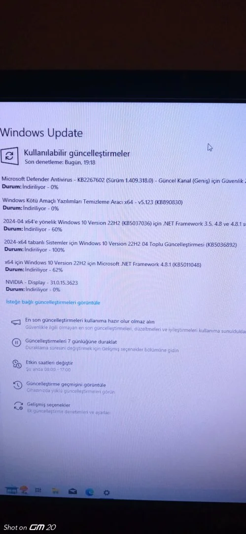

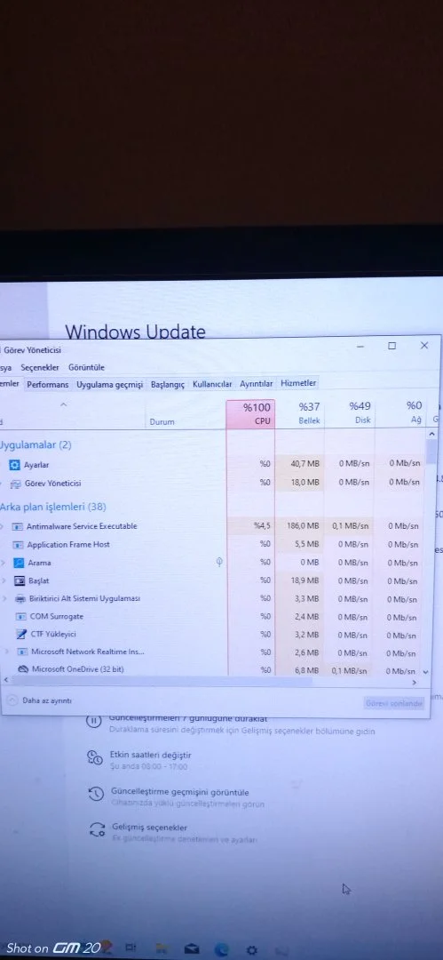

Alıcıyı çıkardım yine mavi ekran verdi :( Daha yüklemediği bir sürü güncelleme var. CPU nedense %100 görünüyor.
    39 KB · Görüntüleme: 83
    61,6 KB · Görüntüleme: 80
Chipset'i güncelleyelim. Windows 10 varsayılan olarak yüklemiyordu sanırım. Wi-Fi işini boş ver.

Acaba işlemci ile ilgili bir yazılım sorunu olabilir mi? Çünkü formattan önce de aynı mavi ekranı alıyordum şimdi de aynısını alıyorum ve iki seferde de CPU kullanımı boşta %100 gözüküyor.
