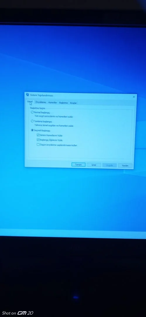

MSConfig'de bu ayar var acaba ilgisi var mı ki?

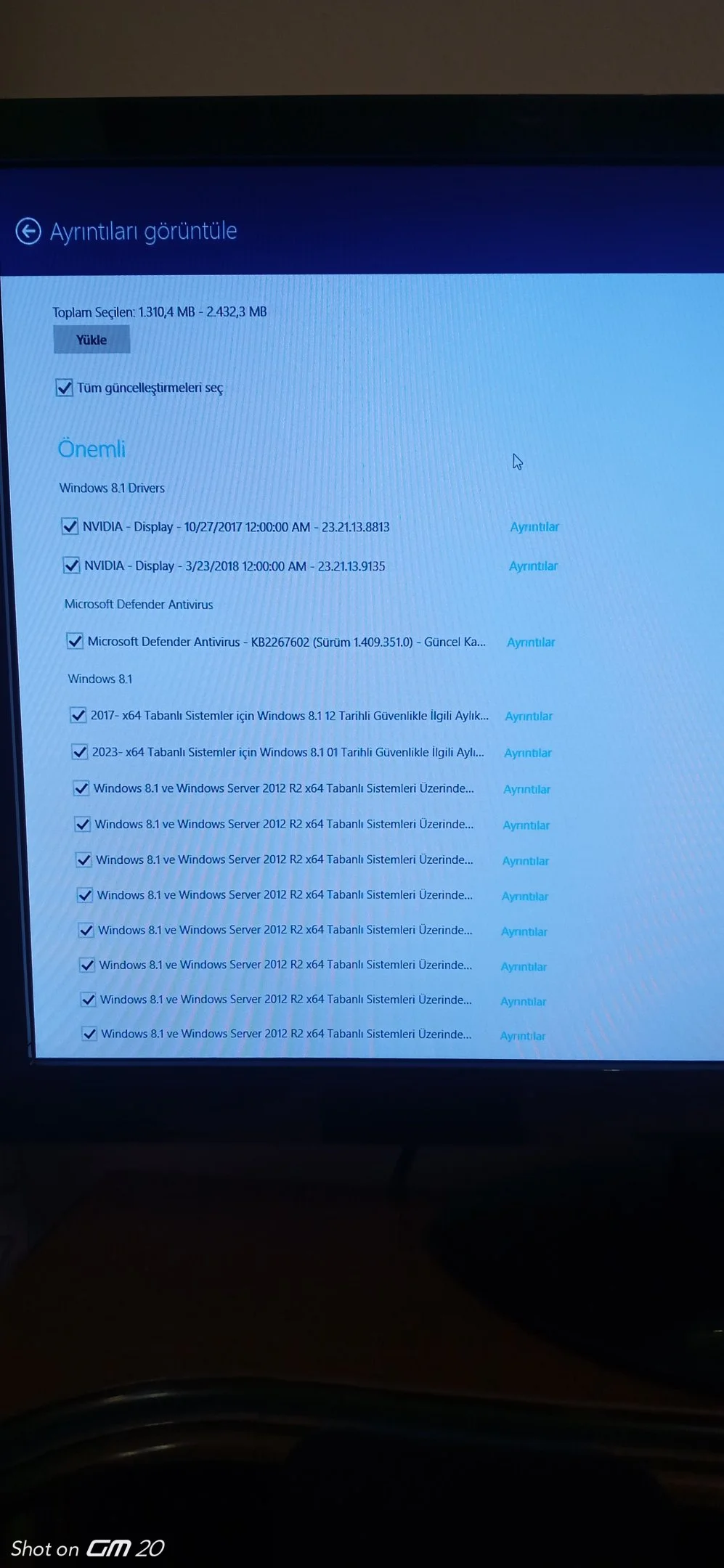

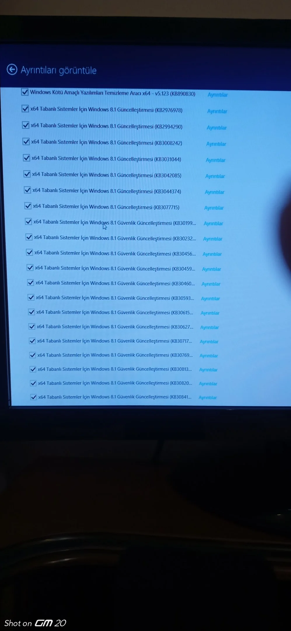

@bicy önerileriniz doğrultusunda Windows 8.1 kurdum hem CPU kullanımı %100'den %10-20'lere indi hem de hiç mavi ekran yemedim. USB alıcısını bağlayıp interneti kullanmama rağmen. Gayet akıcı çalışıyor Windows. Başta minidump dosyalarını tek tek inceleyip emek ve zaman ayırarak yardımcı olmak için her şeyi yapan @bicy'e ardından birçok önemli kısımda nokta atışı bilgiler vererek çözümü hızlandıran @99'a teşekkür ediyorum. İkiniz de çok yardımcı oldunuz. Siz olmasanız bu işin içinden çıkamazdım ve belki de hem para hem de zaman kaybederdim. Tekrardan ikinize de teşekkürlerimi sunuyorum.
Son bir soruyla bu konunun bir daha açılmamak üzere kapanmasını istiyorum. Şu an hiç hata almadan gayet hızlı çalışıyor Windows. Windows Update'de ise bir sürü güncelleme görünüyor. Yaklaşık iki ay sonra 10 yıllık bu sistemimle vedalaşacağım ancak bu iki ay içinde önemli olan bir daha küçük büyük hiçbir hatayla karşılaşmamam çünkü zaten sınavdan ayıracak vaktim yok. Son sorum bu güncellemeleri yüklemem mi daha iyi yüklemeden bıraksam mı daha iyi? Güncellemeler sorun çıkarabilir mi? eğer güncellemeler sorun çıkarırsa hiç değmez uğraşmaya diye düşünüyorum.
