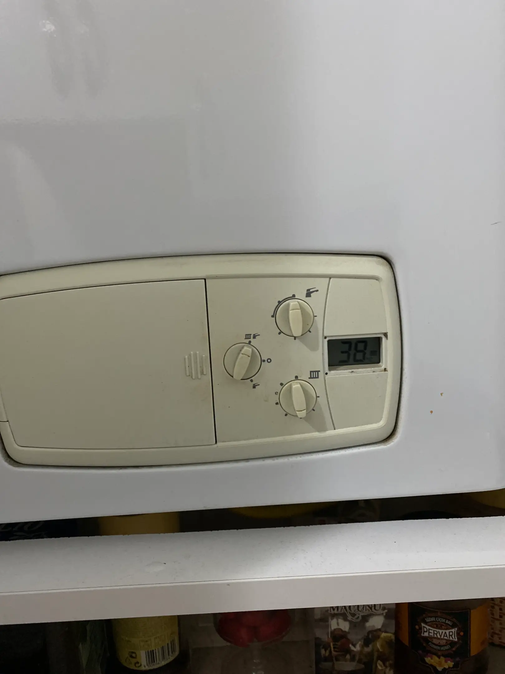

Eco mod açık mı bilmiyorum kombi bu şekilde;
Sıcak suyu fulledim yine etki etmedi.
