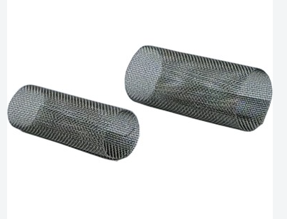

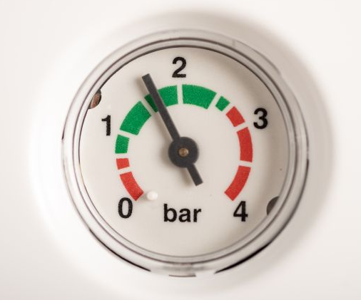

Senin yapabileceğin çok şey yok, doğal gaz vanası kapalıysa açarsın ya da yarım açıksa tam tam açarsın, bir de görseldeki gibi basınç göstergesine bakarsın, görseldeki gibi yeşil seviyede olması lazım, gösterge altlara doğru düşük seviyedeyse biraz su basman gerekiyor, bir de diğer görselde, kombinin yakınında olan borunun içindeki filtreyi temizleyebilirsin, baca çıkışı mutlaka açık olmalı, dışarıdan bazen güvercinler ot çöp doldurabiliyor.

Bar seviyesi iyi durumda, onu servis geldiğinde kendisi ayarladı. Filtre temizliği işine ben kendim girişmek istemiyorum çok yetenekli değilim bu konularda, anlamam da zaten.
