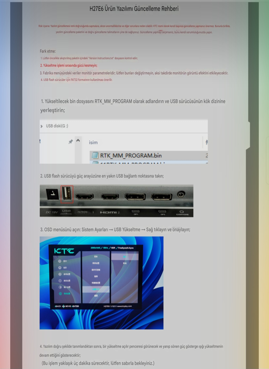

Buraya yükledim KTCMCC Windows yazan dosya masaüstü uygulaması. Diğeri ise monitörün driveri.
Kurduktan sonra problemlerin düzelip düzelmediği hakkında bilgi verirseniz sevinirim.

Ben güncellemeyi uyguladım. İlk başta monitör sapıttı. Menüdeki sekmelerde herhangi bir yazı yazmıyordu. Monitörü tanımıyordu. Sonra bir şekilde manuel olarak giriş aygıtını seçip ayarlardan monitörü ingilizce yaptım. Ardındanda monitörün ayarlarından fabrika ayarlarında döndürdüm. Şu anda stabil kulanıyorum.
