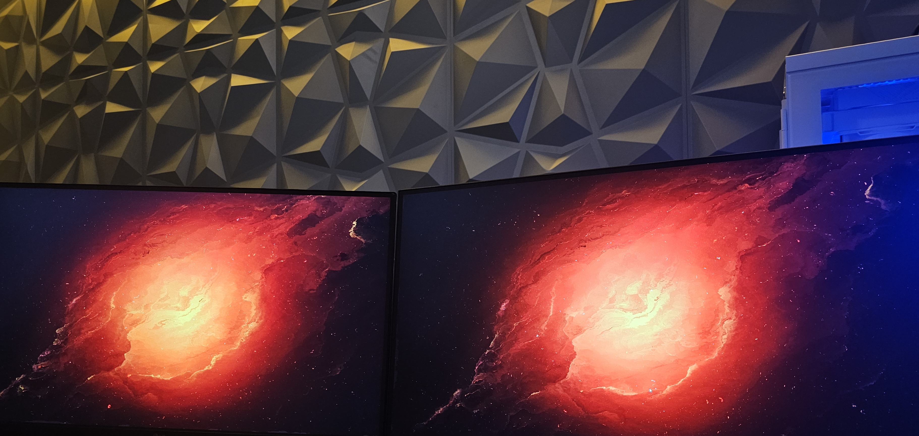

@BerkayZ87 @2254 sağdaki KTC soldaki LG.
@BerkayZ87 digital vibrance ile oynayarak LG'den iyi hale getirdim renkleri ancak başka bir sorunumuz var. Yenileme hızı 300'de olmasına rağmen 165 Hz LG ile arasında hiçbir fark hissedemiyorum. Bu neden oluyor?

7800X3D Goat'ın dediği ayarların üstüne NVIDIA renk ayarlarından 47 aydınlık, 35 kontrast 0.75 ganma ve 40 digital vibrance bastım. Tam olmasa da kurtardı açıkçası

Hocam laptop ekran kartsız olduğu için NVIDIA renk ayarlarıyla vs. oynayamıyorum. Attığınız fotoğrafa göre gerçekten KTC'nin renkleri daha kötü. Benim yorumuma gelecek olursak renklerden bende memnun kalamadım gibi, ayrıca ghosting var monitörde. Forumda birde o kadar performansı vs. iyi dendi şimdi iade etsem pek bir alternatif monitör yok şimdilik kalacağım gibi. Curved istemediğimden bu monitörü aldım ama keşke G65B alsaydım diyorum arkadaşımda onu tercih etti.
