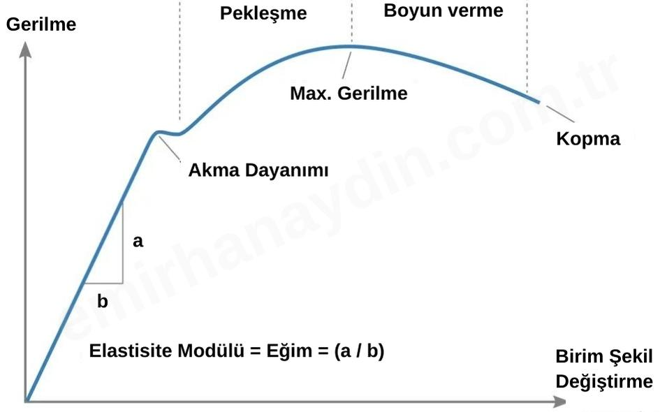

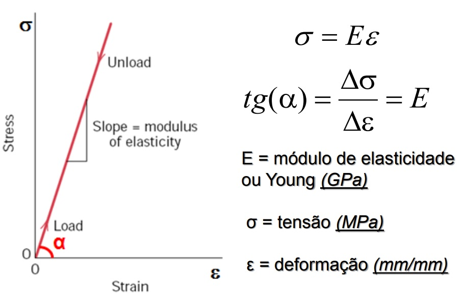

(Young Modülü'ne örnek olarak gösterilebilecek bir görsel. Elastikiyet modülü veya elastik modül olarak da bilinen Young Modülü, bir kuvvet uygulandığında bir malzemenin ne kadar sert olduğunu tanımlar. Gerilmenin (birim alan başına kuvvet) gerinime (uzunluktaki göreceli değişim) oranıdır ve bir malzemenin elastik sınırı içinde ne kadar esneyeceğini veya sıkışacağını gösterir.

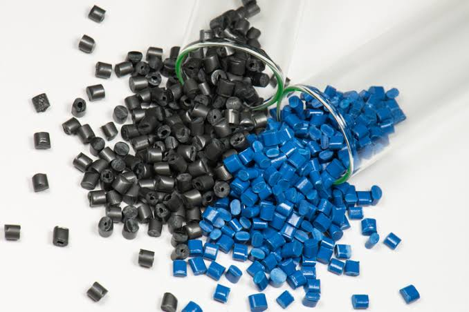

Takviyeli Plastikler: İş Burada Biraz Değişiyor

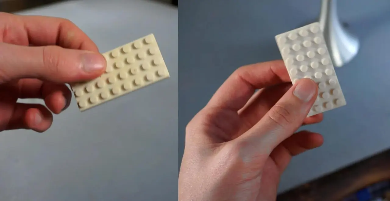

Bazı plastikler içerisine cam elyafı, karbon fiber veya başka takviye malzemeleri eklenerek daha yüksek rijitlik ve mekanik dayanım elde edilebilmekte. Örneğin MatWeb'in PC/ABS bazlı fiber takviyeli malzemelere ilişkin verilerinde, malzemeye göre elastisite modülünün ciddi şekilde değişebildiği görülüyor. Bu tür takviyeler, aynı temel plastik ailesi içerisinde bile malzemenin sertliğini ve mekanik davranışını önemli ölçüde değiştirebiliyor.

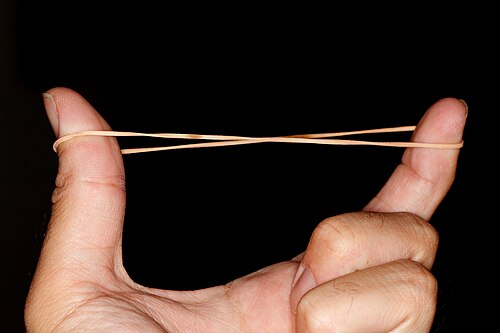

(Elastisite: Bir malzemenin dış kuvvetler altında şekil değiştirmesi yani deformasyona uğraması ve kuvvet ortadan kalktığında tekrar eski haline dönmesi yeteneği.)

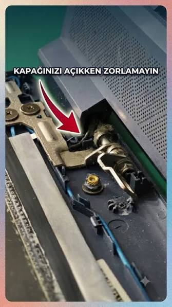

Menteşe Çok Önemli
Neden mi? Laptoplarda en çok mekanik yük alan bölgelerden biri menteşelerdir de ondan. Ekranı her açıp kapattığımızda menteşeler ve menteşelerin bağlandığı kasa noktaları kuvvete maruz kalıyor. Burada sadece menteşenin kendisine değil, menteşenin kasaya nasıl sabitlendiğine de bakmanız gerek. Sağlam bir menteşe mekanizması kötü bir bağlantı noktasına sahipse zaman içerisinde kasa çevresinde çatlama, ayrılma veya deformasyon görülebilir. Özellikle plastik kasalarda menteşe bağlantılarının doğrudan ince plastik bölgelere yük bindirmemesi önemli. Üreticiler bu nedenle bazı tasarımlarda iç metal braketler veya daha güçlü bağlantı yapıları kullanabilir. E buyur bak 2023-2024 HP Victus'lara...

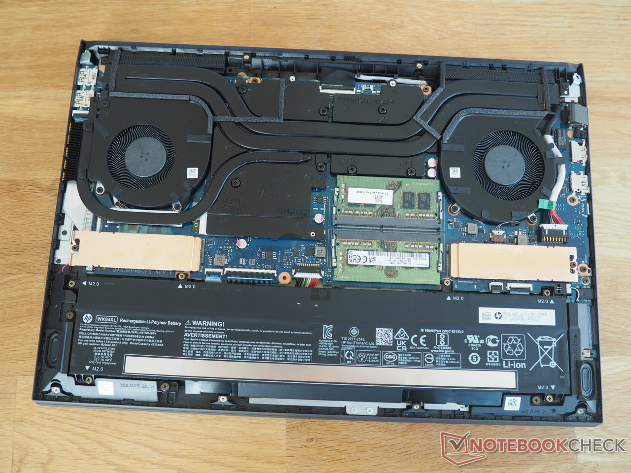

Plastik Kasanın Isı Yönetimine Etkisi: Metal Kasa Gerçekten Daha mı İyi?
Tartışılır hocam. Sebep?: Gaming laptoplarda plastik ve metal kasa konusunda en çok duyduğumuz iddialardan biri şu: “Metal kasa daha iyi soğutur.” şeklinde oluyor. Bu ifade doğru ama tamamen doğru değil.
Metal, plastiğe göre ısıyı çok daha iyi iletir. Bu nedenle alüminyum gibi metaller, kasanın belirli bölgelerinde oluşan ısıyı daha geniş bir yüzeye yayabilir. Ancak bu durum, laptopun işlemci ve ekran kartının otomatik olarak daha serin çalışacağı anlamına gelmez. Laptopun asıl soğutma performansını; fanlar, heatsink, ısı boruları veya vapor chamber, hava kanalları ve soğutma sisteminin genel tasarımı belirler.
(Soğutma ile alakalı bu 2 rehberime göz atmak isteyebilirsiniz detay için:
https://techolay.net/sosyal/konu/laptoplarda-sogutma-sistemleri-nasil-calisir.196527/#post-1739636 & https://techolay.net/sosyal/konu/la...acun-bakimi-nasil-olmali.199121/#post-1761613)
Plastik kasanın ise buradaki en büyük farkı, ısıyı metal kadar iyi iletmemesidir. Bu bazen avantaj bile olabilir. Örneğin sıcak bir iç bileşenin ısısının doğrudan kullanıcının temas ettiği yüzeye aktarılması daha düşük olabilir. Öte yandan metal kasalarda yüzey sıcaklığı daha geniş bir alana yayılabildiği için cihazın belirli bölgeleri daha sıcak hissedilebilir. Bu, mutlaka iç bileşenlerin daha sıcak olduğu anlamı taşımaz. Burada önemli bir başka nokta da kasanın hava akışıdır. Alt kapaktaki hava girişleri, klavyenin hava akışına katkısı ve egzozların konumu; kasa malzemesinden çok daha önemli olabilir.
Kısacası:
Metal kasa = Otomatik olarak daha serin laptop; değildir. Plastik kasa = Otomatik olarak daha sıcak laptop; değildir.
Hatta aynı donanıma sahip iki laptop arasında sıcaklık farkını çoğu zaman kasa malzemesinden ziyade soğutma sisteminin tasarımı ve güç limitleri belirler. Bu nedenle laptop satın alırken “Metal kasa daha iyi soğutur.” düşüncesiyle hareket etmek yerine, cihazın gerçek soğutma performansına ve termal tasarımına bakmak daha doğru olacak, emin olun.
