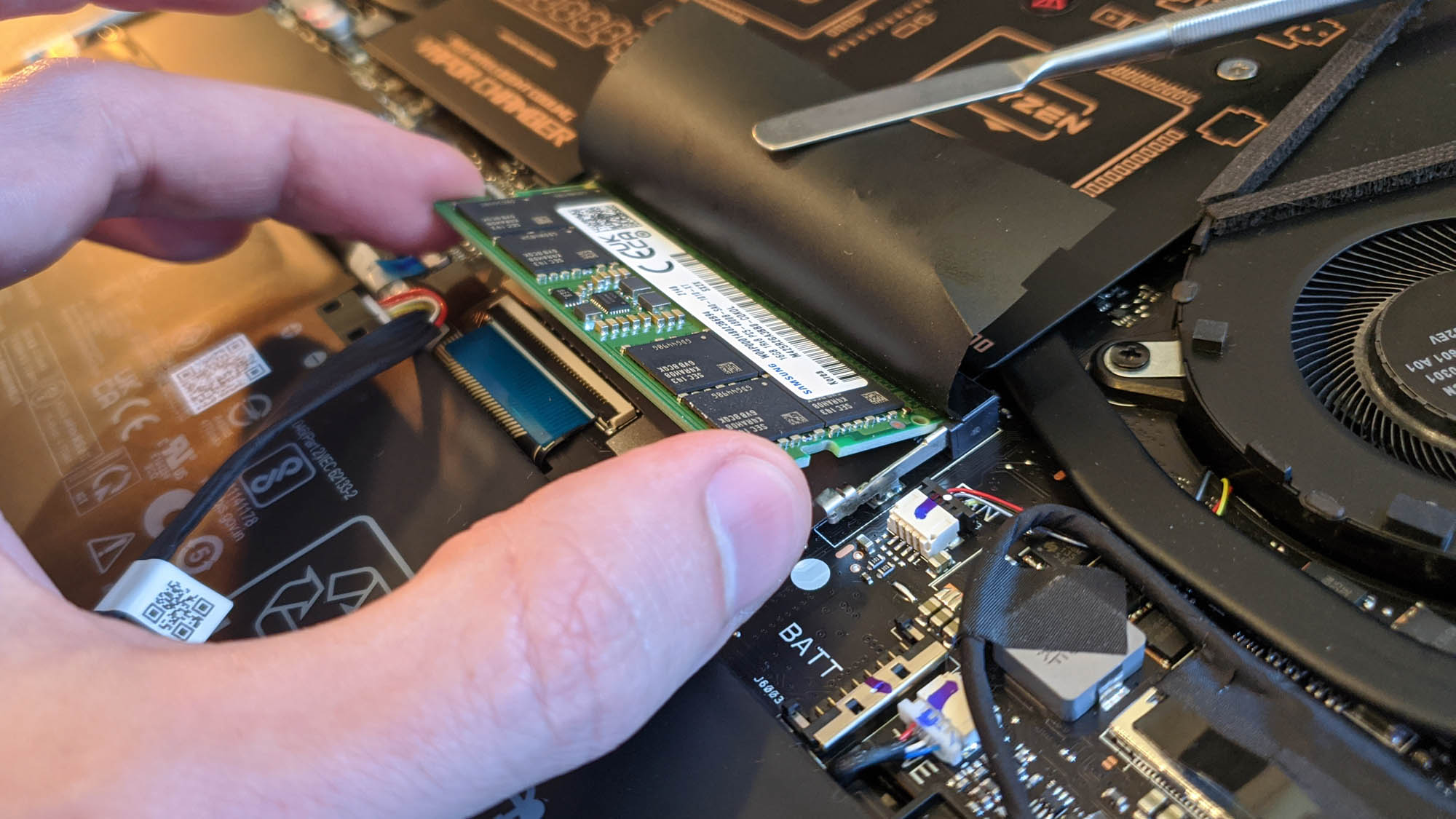

Biliyorsunuz ki laptoplarda RAM yükseltmek, kağıt üzerinde oldukça basit görünse de iş RAM seçmeye geldiğinde birçok soru ortaya çıkıyor. “Farklı marka RAM takabilir miyim?”, “MHz farklı olursa ne olur?”, “CL değeri nedir?”, “8 GB + 16 GB çalışır mı?” gibi soruların hepsi oldukça yaygın. Bu rehberde, RAM yükseltirken gerçekten bilmeniz gereken noktaları kısa ve anlaşılır şekilde ele alacağız.

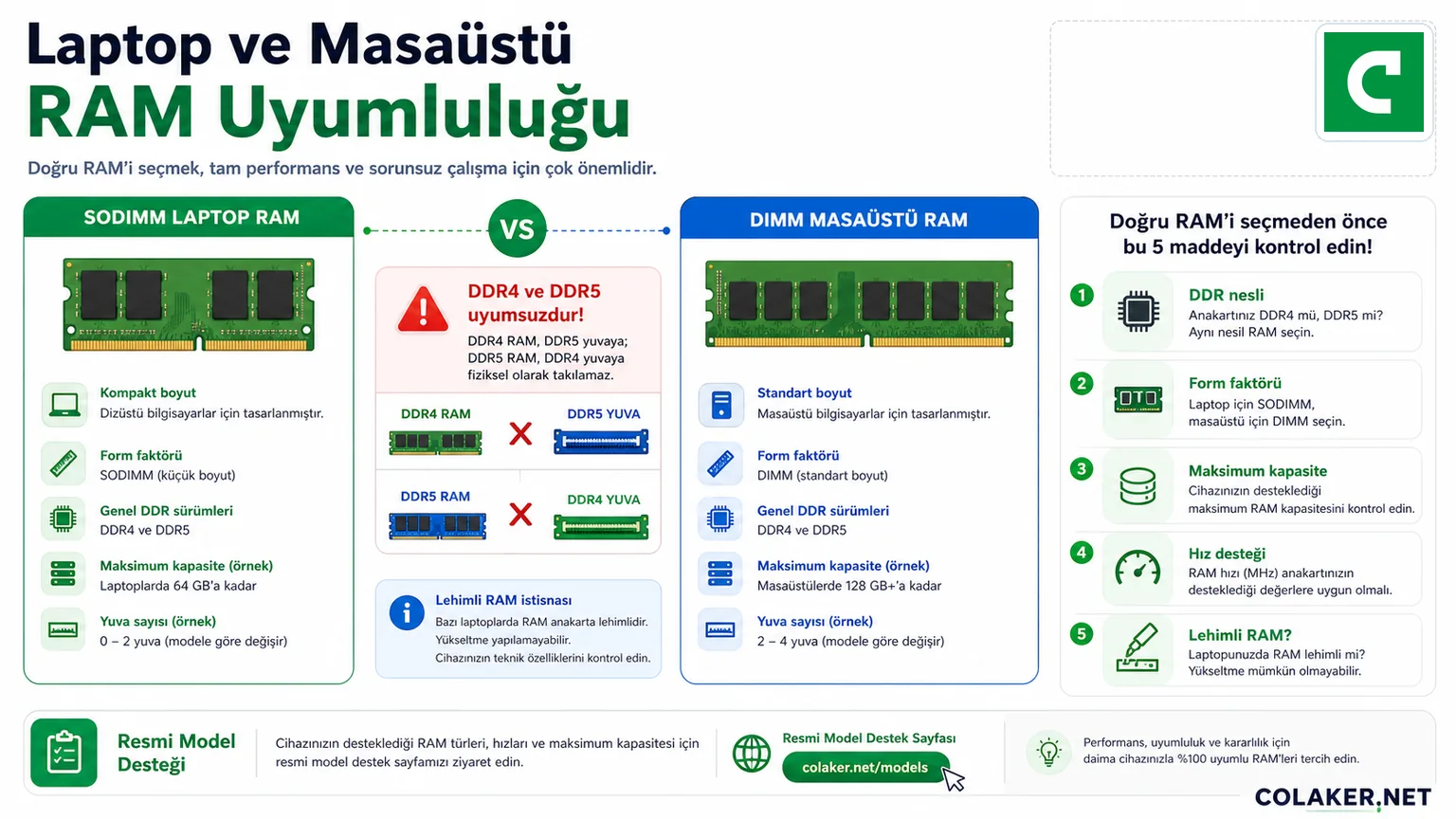

DDR4 ve DDR5 ise RAM'in farklı nesilleri oluyor. Bunlar yalnızca farklı hızlara sahip olmayıp; çalışma yapıları ve elektriksel özellikleri de farklı. Bu nedenle DDR4 destekleyen bir laptopa DDR5 RAM takılamaz veya tam tersi.
Laptopunuzun hangi RAM türünü desteklediğini önceden kontrol etmeniz gerek. Ayrıca RAM'in masaüstü DIMM değil, laptoplara uygun SO-DIMM formunda olması gerek. DDR5, genel olarak DDR4'e göre daha yüksek veri aktarım hızları ve daha farklı bir bellek mimarisi sunar. Ancak yalnızca “DDR5 daha yeni.” diye her DDR5 modülü her laptopla sorunsuz çalışacak anlamına da gelmez; işlemci, BIOS ve laptopun desteklediği bellek özellikleri de önem arz ediyor.

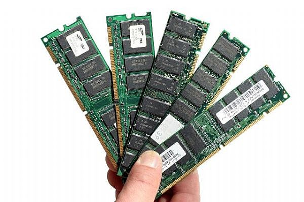

Farklı Marka RAM'ler Birlikte Çalışır mı?​
Çoğu kimseden duyduğum soru bu. “Laptopumda Samsung RAM var, yanına Kingston takabilir miyim?” Bunun cevabı genellikle evettir. Neden? RAM'lerin aynı marka olması şart değil. Örneğin Samsung + Kingston, Crucial + SK Hynix veya farklı kombinasyonlar aynı laptopta çalışabilir. Önemli olan temel teknik özelliklerin laptopla uyumlu olması.
Ancak burada bir ayrım var: Çalışması, garanti olduğu anlamına gelmez. Farklı RAM'lerin çip yapısı, yoğunluğu, rank yapısı veya zamanlamaları farklı olabilir. Bu nedenle bazı kombinasyonlarda uyumluluk veya kararlılık problemi yaşanabiliyor. Kingston da farklı bellek modüllerinin karıştırılmasının bazı sistemlerde performans düşüşü veya uyumluluk sorunlarına yol açabileceğini belirtiyor. Bu yüzden en güvenlisi, mümkün olduğunca aynı kapasite, aynı hız ve benzer özelliklere sahip RAM'ler kullanmak. Aynı marka ve aynı model ise daha da iyi; fakat zorunlu değildir.

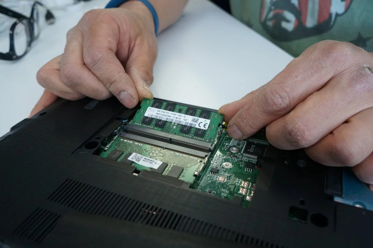

RAM Yükseltirken Nelere Dikkat Edilmeli?​
RAM satın almadan önce sadece kapasiteye bakmayın. Şunları kontrol edin:
  • Form faktörü: Laptop için SO-DIMM mi?
  • Kapasite: Laptop maksimum kaç GB destekliyor?
  • Hız: Laptop ve işlemci hangi hızı destekliyor?
  • CL ve zamanlamalar: Mevcut RAM ile ne kadar uyumlu?
  • Modül yapısı: Özellikle bazı DDR5 kapasitelerinde çip yoğunluğu ve BIOS desteği önemli olabilir.
En problemsiz kombinasyon genellikle aynı kapasite + aynı hız + mümkün olduğunca aynı özelliklere sahip iki RAM kullanmak.
Ama “Farklı marka kesinlikle çalışmaz.”, “MHz aynı değilse bilgisayar açılmaz.” veya “RAM'lerin birebir aynı model olması şart.” gibi kesin ifadeler doğru değil genelde. RAM uyumluluğu bundan daha karmaşık bir konu. Yeni RAM'i taktıktan sonra Windows'un belleği doğru gördüğünü kontrol etmek ve mümkünse MemTest86 gibi bir araçla bellek testi yapmak da iyi bir fikir. Özellikle farklı modüller kullanıldıysa bu kontrol daha anlamlı hale gelir.
Kısacası: RAM yükseltirken marka takıntısından çok uyumluluğa odaklanın. Aynı marka/model güzel bir tercih olsa da şart değil; asıl önemli olan laptopun desteklediği DDR türü, kapasite, hız ve modül özellikleri.

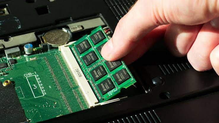

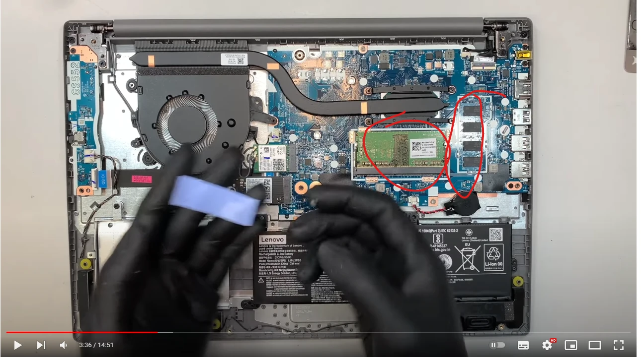

Bazı laptoplarda RAM modülleri, kullanıcı tarafından çıkarılıp takılabilen SO-DIMM yuvaları yerine doğrudan anakarta lehimlenir. Bu durumda RAM'i normal bir RAM modülü gibi söküp değiştiremezsiniz.
Burada üç farklı durumla karşılaşabilirsiniz: RAM'in tamamı lehimli olabilir, bir kısmı lehimli olup yanında boş RAM yuvası bulunabilir veya RAM'in tamamı değiştirilebilir SO-DIMM yuvalarında olabilir. Örneğin 8 GB lehimli + 8 GB SO-DIMM şeklinde bir laptopta, mevcut 8 GB lehimli belleği değiştiremezsiniz fakat boş yuvaya daha yüksek kapasiteli bir modül takarak toplam RAM'i artırabilirsiniz. Ancak desteklenen maksimum kapasiteyi mutlaka laptopun teknik özelliklerinden kontrol etmek gerekir.
Lehimli RAM'in en büyük dezavantajı yükseltme ve arıza durumunda esnekliğin azalmasıdır. Bu yüzden laptop satın alırken yalnızca “Kaç GB RAM var?” sorusuna değil, RAM'in lehimli olup olmadığına ve kaç adet yükseltilebilir yuva bulunduğuna da bakmak lazım.
Bir de önemli nokta: Lehimli RAM olması tek başına kötü olduğu anlamına gelmez. Özellikle ince ve hafif laptoplarda anakart alanından ve fiziksel hacimden tasarruf sağlayabilir. Ancak satın alırken yükseltme ihtimalinizi hesaba katmanız gerekiyor.

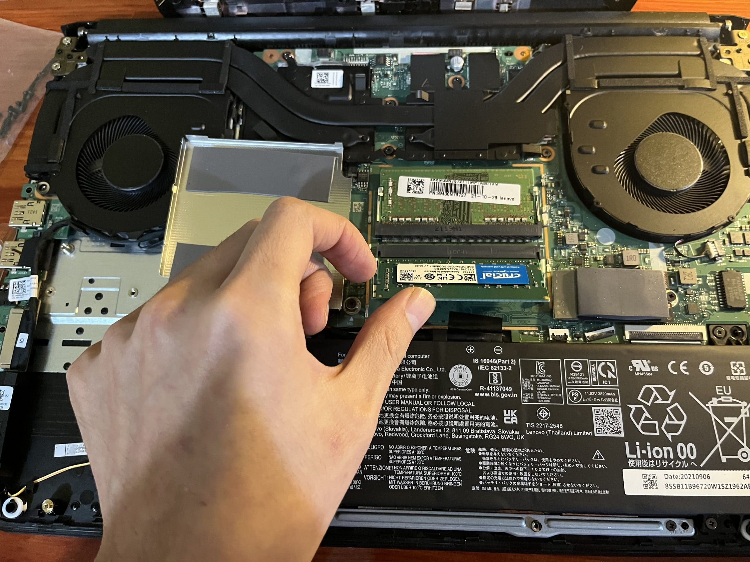

Laptopunuz Maksimum Kaç GB RAM Destekliyor?​
Çok uyuz konu. Ama tabii ki RAM yükseltmeden önce en önemli konulardan biri, laptopun maksimum kaç GB RAM desteklediğini öğrenmektir. Burada yalnızca işlemcinin teknik özelliklerine bakmak yeterli hissettirmez. Örneğin işlemci üreticisi bir işlemcinin 64 GB veya 96 GB RAM desteklediğini belirtebilir. Ancak laptop üreticisi anakart, BIOS veya fiziksel yuva sınırlamaları nedeniyle cihazı daha düşük bir kapasiteyle sınırlandırmış olabilir. Bu nedenle “İşlemci destekliyor, kesin çalışır.” demek doğru değildir.
Ayrıca lehimli RAM bulunan modellerde durum biraz daha farklılık gösteriyor. Örneğin cihazda 8 GB lehimli + 1 adet SO-DIMM yuvası varsa, yükseltme kapasitesi hem lehimli belleğe hem de boş yuvanın desteklediği maksimum modüle bağlı.
En güvenilir yöntem; laptopun tam model kodunu, üreticinin teknik özelliklerini ve mümkünse servis dokümanlarını kontrol etmek olacak. Üreticinin belirttiği maksimum kapasite ile kullanıcıların daha yüksek kapasiteyi sorunsuz çalıştırdığı durumlar da olabilir, ancak böyle durumlarda üretici garantisi olmadığı için bunu kesin bir destek olarak değerlendirmemek gerek.

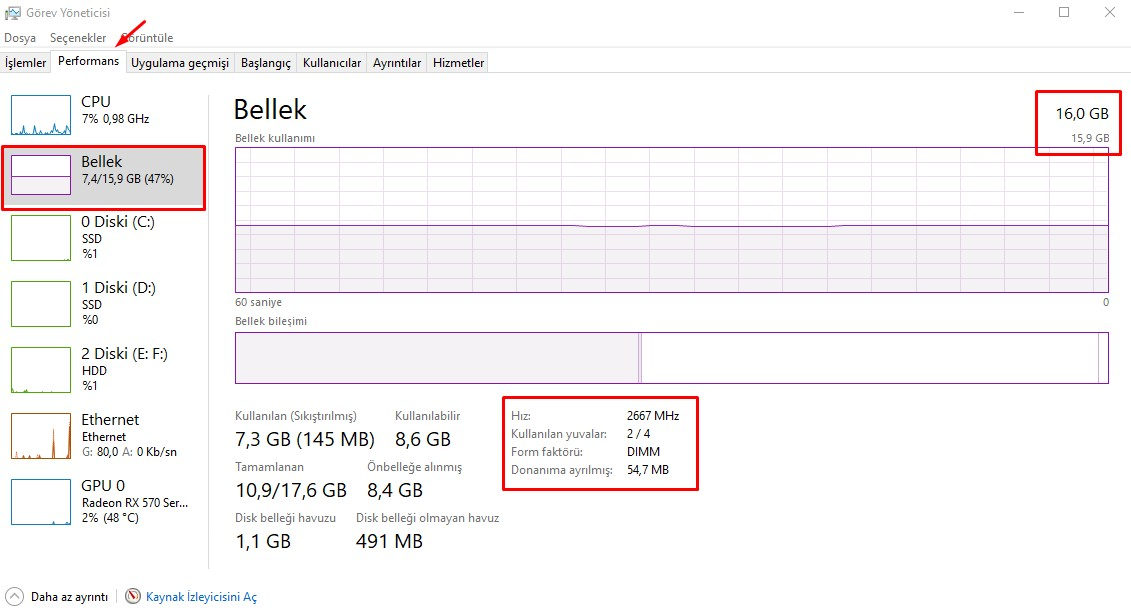

Laptopun RAM Bilgilerine Nasıl Bakılır?​
RAM yükseltmeden önce mevcut RAM'inizin özelliklerini öğrenmek önemli. Bunun için ekstra program kurmak şart değil. Windows'ta Görev Yöneticisi → Performans → Bellek bölümüne girerek toplam RAM kapasitesini, kullanım miktarını, RAM hızını ve kaç adet yuva kullanıldığını görebilirsiniz.

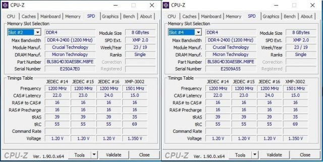

Daha detaylı bilgi için CPU-Z gibi ücretsiz araçlar kullanılabilir. CPU-Z'nin Memory sekmesinde RAM'in çalışma hızı, kanal yapısı ve gecikme değerleri; SPD sekmesinde ise takılı RAM modülünün üreticisi, modeli, kapasitesi ve desteklediği profiller görülebilir.
Örneğin RAM'inizin üzerinde veya CPU-Z'de DDR5-5600 CL46 gibi bir bilgi görüyorsanız, yükseltme yaparken yeni RAM'i seçerken bu değerleri referans alabilirsiniz.
Bir de önemli nokta: Görev Yöneticisi'nde görülen RAM hızı ile CPU-Z'deki DRAM Frequency değerini karıştırmayın. Özellikle DDR4/DDR5 belleklerde CPU-Z farklı bir değer gösterebilir. Bu nedenle programın gösterdiği değeri doğrudan “RAM'im şu MHz'de çalışıyor.” şeklinde yorumlamamak gerekir.
