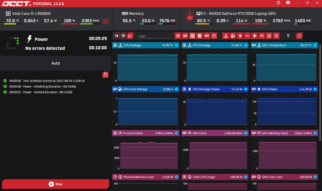

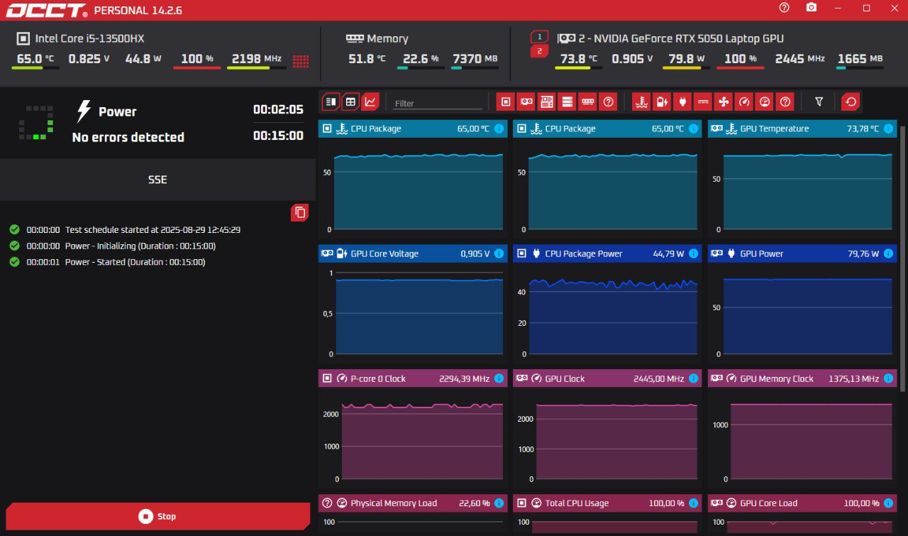

Dediğiniz değerleri göremiyorum. İlk olarak 20dk test ettim 1 saatte bittiğini farkedince durdurdum, İkincisinde 15 dk test ettim, süre sonunda sonuçlar çıkar diye ekran görüntüsü almadım. Üçüncüde bu ekran görüntüsünü aldım, değerler hepsinde de bu şekildeydi.Testlerde hiçbir hata almadım, ayrıca test uygulaması CPU ve GPU'yu kendimi limitliyor? CPU 45W, GPU 80W üzerine çıkmadı.

Siyah ekran aldığımdan beri GameGaraj Kontrol panelinden mux switchi kapattım, şu ana kadar sorun yaşamadım. Bu da turbo extreme mod açık hali, oyun modu açıkken limitliyormuş.
