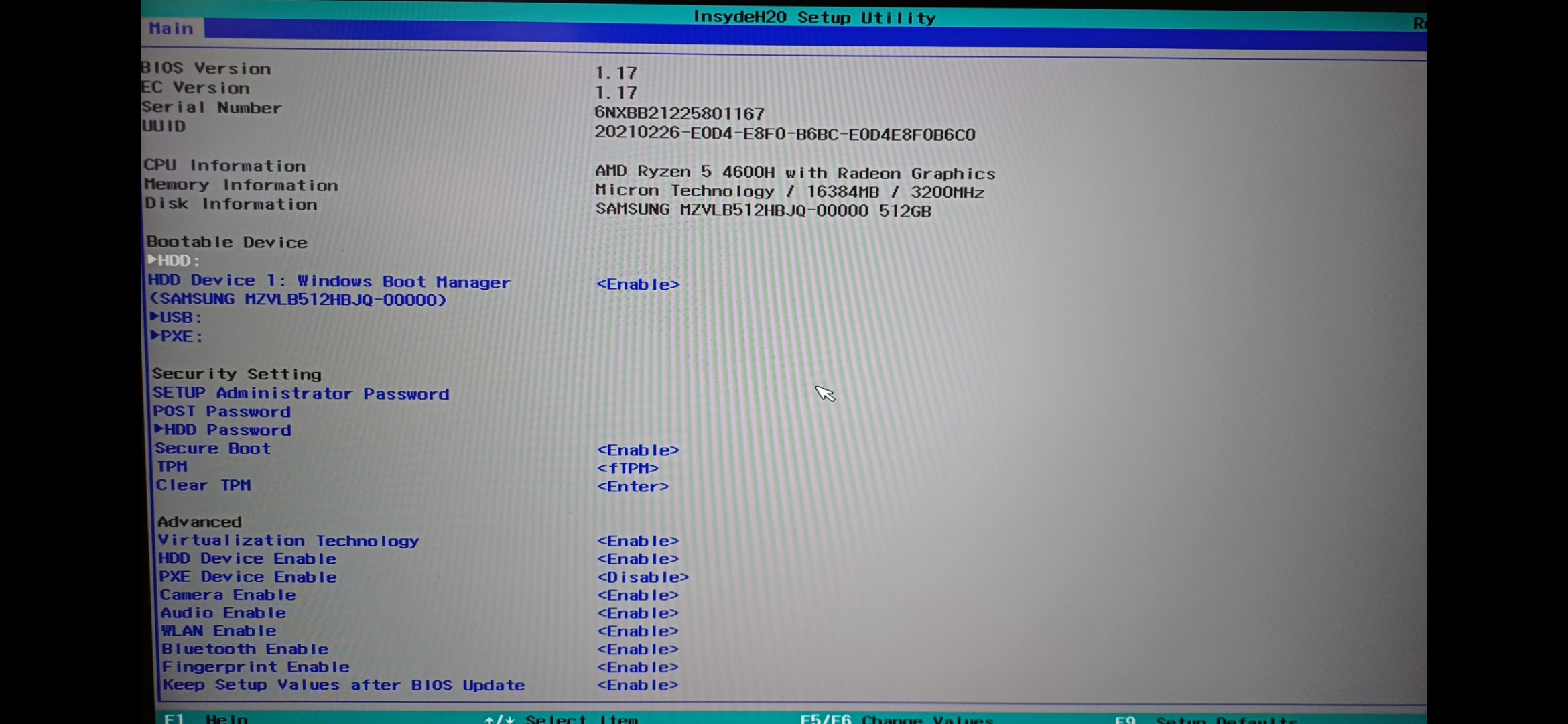

Laptopumu her açmaya çalıştığımda "no bootable device" hatası alıp BIOS'a atılıyorum. Daha önce de karşılaştım bu sorunla. O zaman "Secure Boot" disabled yaptığımda sorun çözülmüştü. Ancak şu an disabled yapıp kaydediyorum, açık kalıyor, değiştirmeme izin vermiyor.
Ne yapabilirim bilmiyorum.
Yardım ederseniz çok sevinirim, şimdiden teşekkürler. BIOS'um böyle görünüyor.

Diskim görünüyor ve sağlıklı olduğunu düşünüyorum.

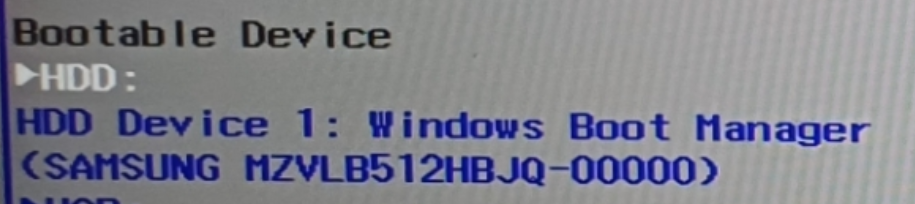

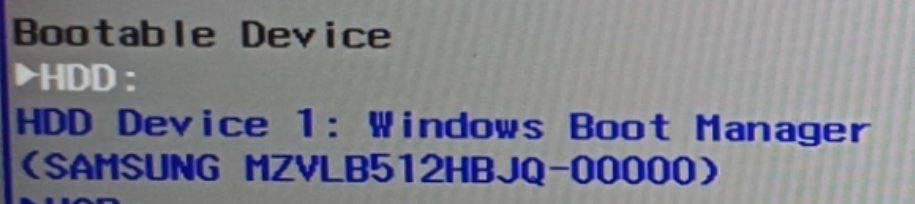

Resimde 2. sırada gözüküyor.
Eki Görüntüle 262421
Ben de farkındayım öyle göründüğünün ama ilk sırada o var, altındaki sadece açıklaması.
