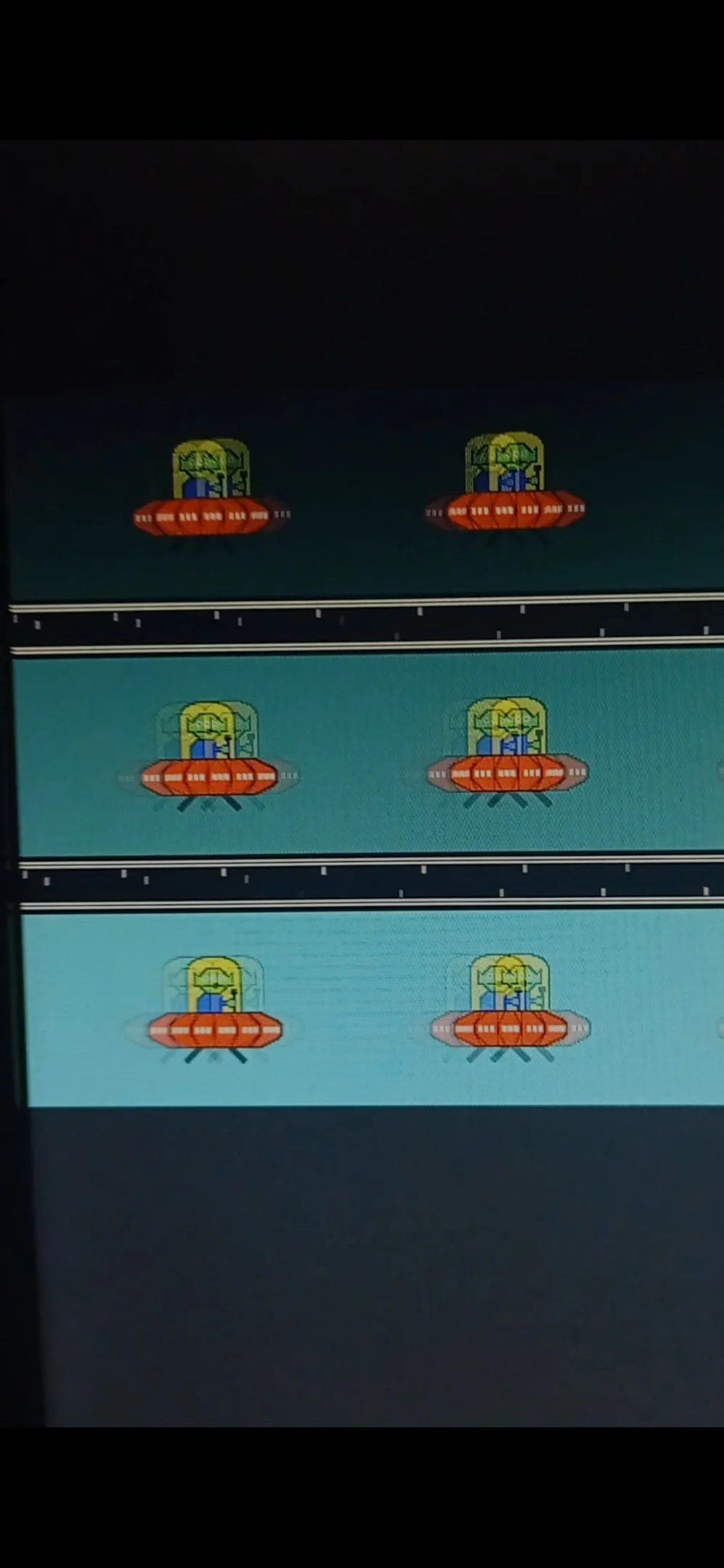

Biraz daha fazla gibi hissettirdi hocam. Video çekip ya da videodan fotoğrafı bu öğlen iletebilirim, biraz daha fazla hissettirdi sanki. 75 Hz 1080p monitör VA panel sanırım internetten baktımda çoğu model öyle benimki de öyle diye düşünüyorum.
Video 30 FPS olduğu için çok belli olmamış gibi ama fotoğrafta ne kadar ghosting olduğu belli.

Evet oldukça fazlaymış ama 75Hz LCD panellerde normal bir durum bu, 75Hz de çalışan bir monitör ortalama 13.3ms gibi bir gecikmeye sahip o yenileme hızında çalışan TN panel olsa bile benzer etkiyi yaratacaktır bunu minimize etmek için backlight strobing destekli monitör alabilirsin veya benim gibi CRT kullanabilirsin

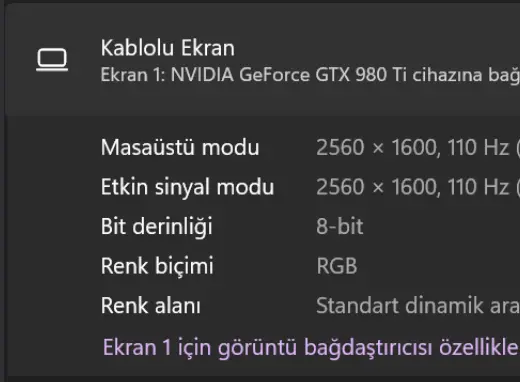

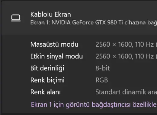

110Hz' değerlerine düştüğüm zaman 2005 yılında çıkmış CRT monitörüm 2560x1600 çözünürlüğe kadar çıkabiliyor. Bu çözünürlük LCD'lerin çoğunda bile yok

Fakat düşük model CRT alıp geçmeli çözünürlük (interlaced) kullanırsan 1080p de 120Hz üstü alabilirsin bunlar teknik konular ben öyle kullanıyordum ayrıca CRT kullanman için analog sinyaller sağlayan GPU kullanman gerek. Analog sinyaller sağlayan en güçlü GPU ise (GTX 980 Ti) ya da güncel gpularla kullanmak için delock gibi özel üretim HDMI to VGA aparatları kullanman gerekli 400MHz DAC sinyal sağlayabiliyorlar bunlarla monitörün desteklediği her çözünürlüğe ulaşabiliyorsun. Ben CRT kullanmak için RTX 3080'i söküp 980 Ti takmıştım bir süre onunla vakit geçirdim sonra yüksek frekansa sahip HDMI to VGA gelince RTX 3080'e geri döndüm her çözünürlüğe ulaşabiliyorum.
