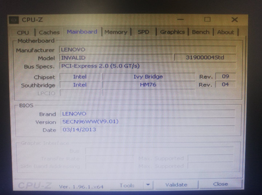

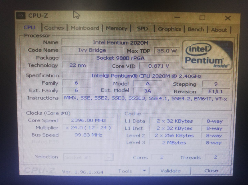

Hocam bugün bilgisayarcıya verdim o bakacak bana haber verecek hem ortaokuldan bu yana tanıdığım bir arkadaşım var ve aynı bilgisayar onda da var onun sadece işlemcisi falan benden iyi yanlış hatırlamıyorsam i3 olması gerekiyor onunla da konuşabilirim ama onun ki de bozuk tam olarak ne yapacağım bilgisayarcıdan çıkan sonuca bağlı çünkü evde yapmam gereken her şeyi denedim keşke teknik servis bilgim olsa da kendim yapsam ama yetersiz kalıyorum böyle konularda. Böyle ufak lehimlerden sorun varsa ileride çok sorun yaratacağını düşünmüyorum siz ne diyorsunuz bu duruma? Ekstra olarak bilgisayarın hikayesini anlatmıştım ilk mesajda amacım üniversiteye gitmeden önce i7 3520M taktırıp 256 GB hafızalı bir SSD ekleyip götürebildiğim kadar götürmek aslında.
Ben arızanın darbe kaynaklı oluşan chipsetin yerinden kayması ile olduğunu düşünüyorum o işlem de ufak bir masrafla çözülmezl ve riskli olacağını söylemiştim. Hadi cihazın oldu diyelim her cihazı da pat diye Pentium'dan i7'ye çıkaramazsın chipset üzerindeki yazan koda bakılır Intel'in kendi web sitesinde hangi işlemcinin hangi nesile desteklediği yazar. Seninki belki Pentium ile Celeron işlemci destekliyordur, olabilir yani o yüzden chipset kodu gerekli ama ben bu topa girmezdim çok masraflı olacak yerine 2.el bir bilgisayar baksanız mantıklı olur hem daha yeni nesil iyi olur.
HM76 chipsete sahip hocam eskiden ekran görüntüsü almıştım ama hiç aklıma gelmezdi tekrar kullanacağım. Yanlış bakmadıysam bilgisayarın sıkıntı çıkarıcağını düşünmüyorum.
