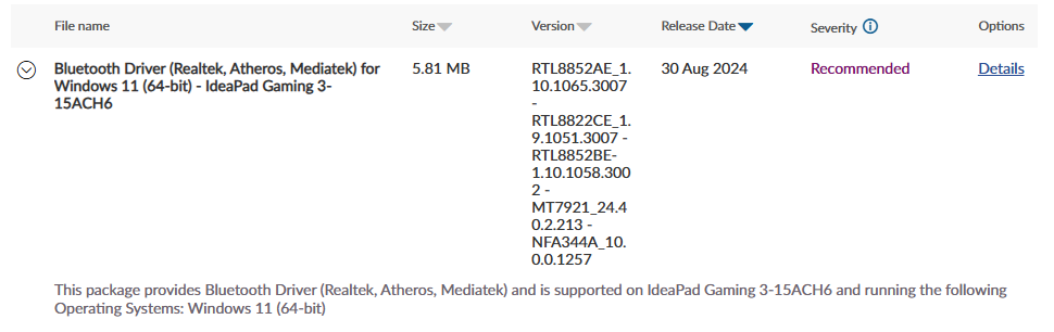

Üretici sitesinden alabildiğim en güncel Driver'ın tarihi şu şekilde:
Ayrıca detaylı ve bilgilendirici açıklamanız için müteşekkirim keza okurken tabiri caizse gözlerim kamaştı, uzun süredir böyle güzel açıklamalar okumamıştım

Bu sürücüyü aşağıdaki gibi güncellemenizi öneririm. Zira sitedekinden daha güncel bir sürücü.
