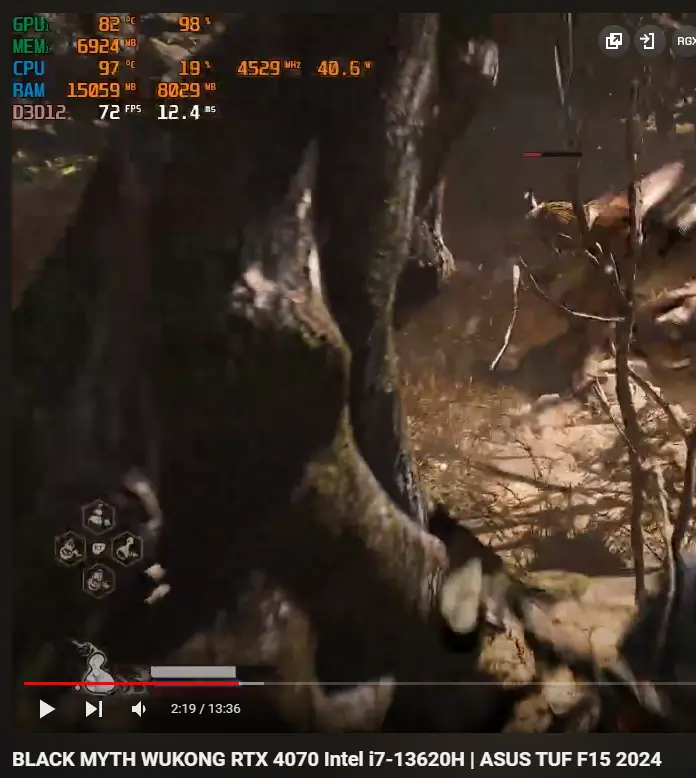

F15'ler A15'lere göre daha felaket ısı değerleri veriyor ve %1 değerleri kötü A15'lere görede kasaları kötü. Stabil değiller tercih edilmemeli.
30-40W çekerken 95 derecelerde gezmesini istemem şahsen.
Eki Görüntüle 80950
Evet, uzun zamandır kullanıyorum ben de. Dediğin gibi sıcaklıklar uçuyor, yalan yok. Ama hiç performans kaybı yaşatmadı bana. Ne throttle ne drop ne shutdown vesaire. Basit bir stant ile sıcaklıkları (elimden geçen 3 modelde de) 8-9 derece düşürmeyi başardım. 87-89 dereceleri geçtiğine pek şahit olmadım. O yüzden pek sorun yaşamıyorum.

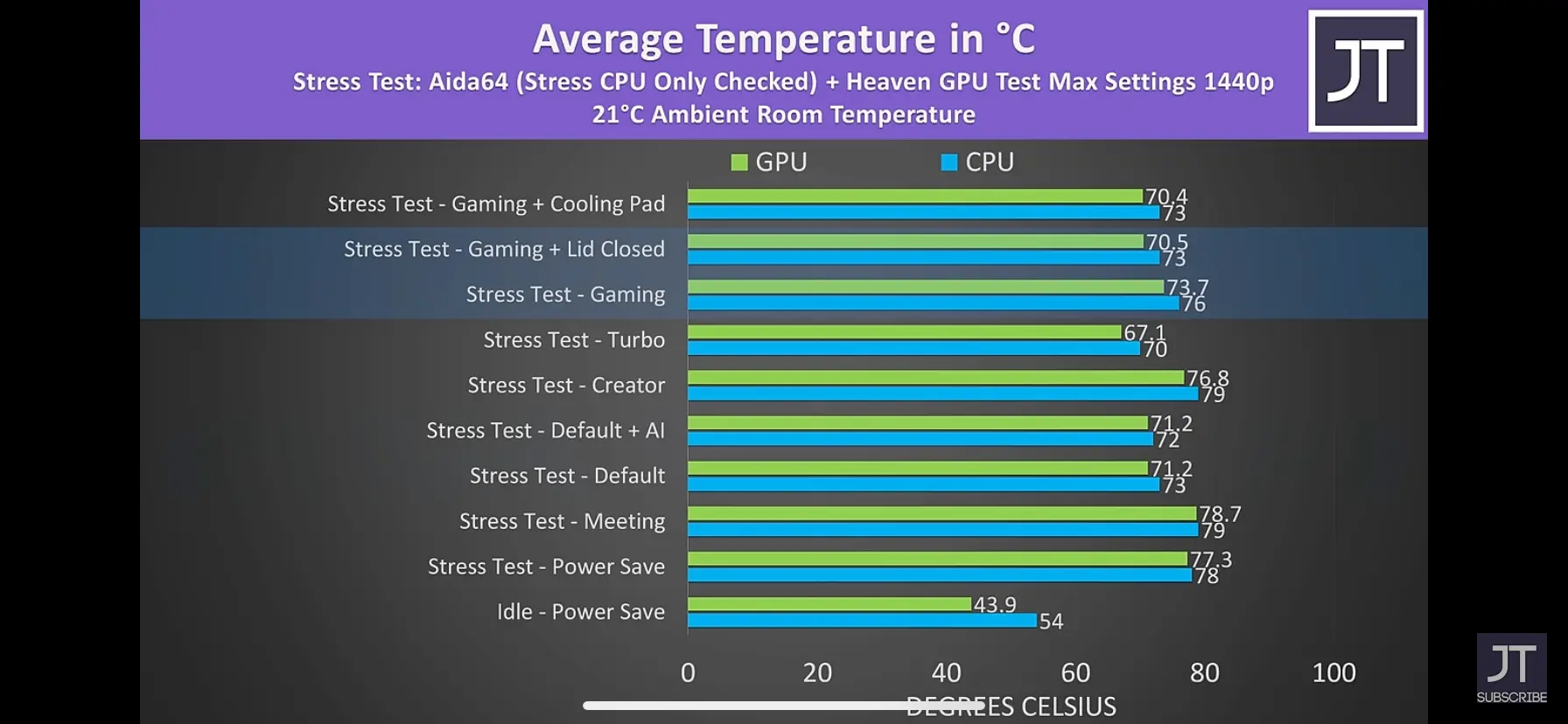

Hocam videodaki model baska sanirim jarrod's tech videosundan aldigim ekran goruntusundeki sicaklik degeleri bunlar.
Evet haklısınız yanlış G6X modeline bakmışım sıcaklıkları iyi evet jarrods tech güzel içerik yapar W limitleri falanda gayet yerinde gözüküyor. Lakin yine de uzun süreli oyun deneyimi düşünüyorsanız 2K ekranda 4060M tarafı üzüyor hem VRAM hem kas gücü olarak çözünürlüğü düşürmek gerekebilir gibi uzun kullanımda. Tercih edilebilir gibi dizi film izlemek keyifli olur güzel bir cihaz.
Evet haklısınız yanlış g6X modeline bakmışım sıcaklıkları iyi evet jarrods tech güzel içerik yapar W limitleri falanda gayet yerinde gözüküyor. Lakin yine de uzun süreli oyun deneyimi düşünüyorsanız 2K ekranda 4060M tarafı üzüyor hem VRAM hem kas gücü olarak çözünürlüğü düşürmek gerekebilir gibi uzun kullanımda. Tercih edilebilir gibi dizi film izlemek keyifli olur güzel bir cihaz.
