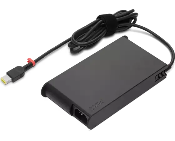

Merhaba Lenovo LOQ 15IAX9 RTX 4060 versiyonunu kullanıyorum. Battery drain durumu var. Forumlardan gördüğüm kadarıyla servistem 230W adaptör alanlar olmuş. Merak ettiğim arkadaşlar çok uğraştırıyorlar mı? Ona göre kendim almayı düşünüyorum. Ayrıca adaptörün fotoğraflarını atarbilirseniz çok iyi olur.
Şansını dene, Türkiye'deki Lenovo servisi rezalet. Biraz zorlanabilirsin temin ederken. Adaptör sizdekinin şekil olarak aynısı, sadece 230W yazıyor üzerinde. Şekil olarak aynı yani. Zaten laptoplar genel olarak 19V üzerinden çalışır, Watt'ı arttıran amperajdır.

Gördüğüm kadarıyla isteyen arkadaşlara saçma sapan gerekçelerle bıktırmaya çalışıyorlar. İnternetten araştırdığım kadarıyla bir thinkpad versiyonu birde başka bir versiyonu görünüyor bu şarj aletinin geri kalanlar yan sanayi olanlar. Hepsinde de değerler 230w 20v ve 11.5a çıkış görünmekte. Başka forumda bir arkadaşa yok anakarta bakılması gerekir yanabilir filan gibi bir şey söylemiş servis. Ben throttlestop üzerinden 50 w limit koymama rağmen 2 saatte yüzde 11 azalma gördüm. Anlaşılan adaptör gerekli gibi bende emin olayım alayım gitsin istiyorum adaptörü bunlarla uğraşmaktansa. Kullananlardan bakıp onu alacağım.
Adaptör bu şekildedir. 20V evet, 19V diğer cihazımdaki değermiş. Genel olarak yine de laptopların 19V'da çalıştığını belirtmekte fayda var. Ekran kartına da limit koyabilirsiniz adaptör değişim sürecinde. Bendeki 230W bu şekilde.
