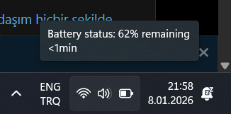

Lenovo LOQ 15IRH8 laptopumu 2 gün önce gece tam dolu şarjla bıraktım. Fakat sabah açmaya çalıştığımda bilgisayar açılmadı, kendimden emin olamayıp şarja takayım dedim. Şarjda açıldı fakat %100 dolu olmasına rağmen kalan süreyi 1 dakika aşağısında gösteriyordu. Lenovo'nun kendi uygulamasında pil sağlığım %0 gözüküyor aynı zamanda konuya da eklediğim batarya raporu maksimum kapasitenin 130 mAh olduğunu söylüyor. Buna rağmen laptopu pilde yine her zaman olduğu gibi kullanabiliyorum sadece yüzde kesintili şekilde düşüyor(%100-%77-%69-%62..)
1 gece batarya sağlığı bu kadar düşer mi? Sorunu nasıl çözebilirim?

Şu anda bataryadayken kullanabiliyorum normal şekilde fakat yüzde yanlış gözüküyor.

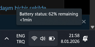

Merhaba,
