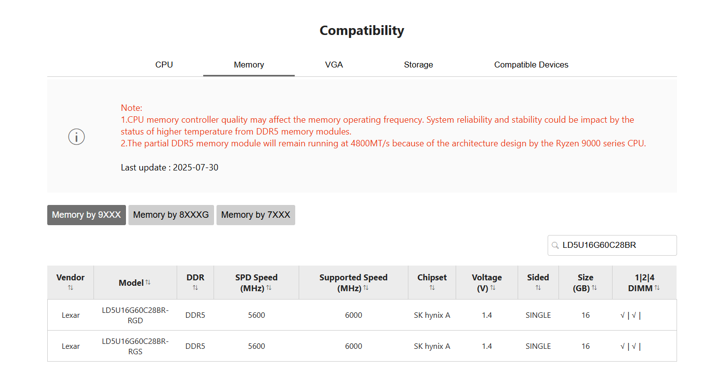

@LH44 6000 c28 bence M değildir ya, anakart sayfasından bakabildin mi?
6000 c28 M-Die TR'de hiç görmedim, C30 A ya da M olabilir ama 1.35v. c28 garanti A olur. M-Die için kimse 1.4v uğraşmaz gibi binlemeye.
6000 c26 M-Die falan var ama onlar 24 GB mesela, 16'lık versiyonlar hep A. @LH44
Bu gece "Gaming Gecesi"nde indirime girecek. Almayı düşünüyorum. SK Hynix çipe sahip fakat A veya M-die olup olmadığı kesin olarak belli değil. Araştırdığım kadarıyla M-die çipe sahip (yüksek ihtimalle).
Önerilerinizi ve görüşlerinizi bekliyorum teşekkürler.
