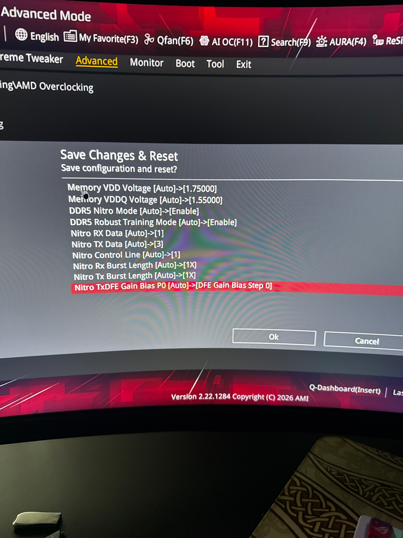

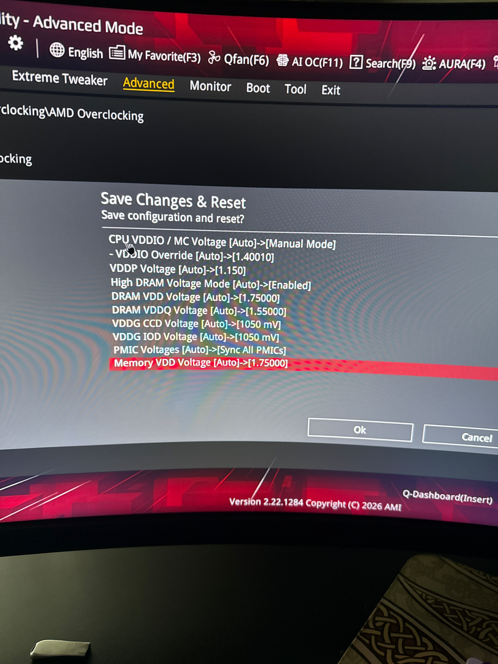

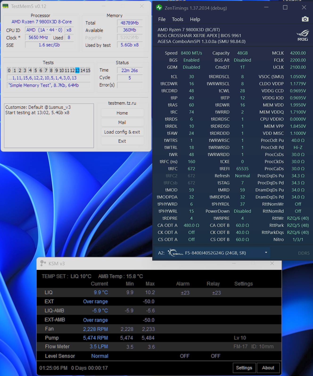

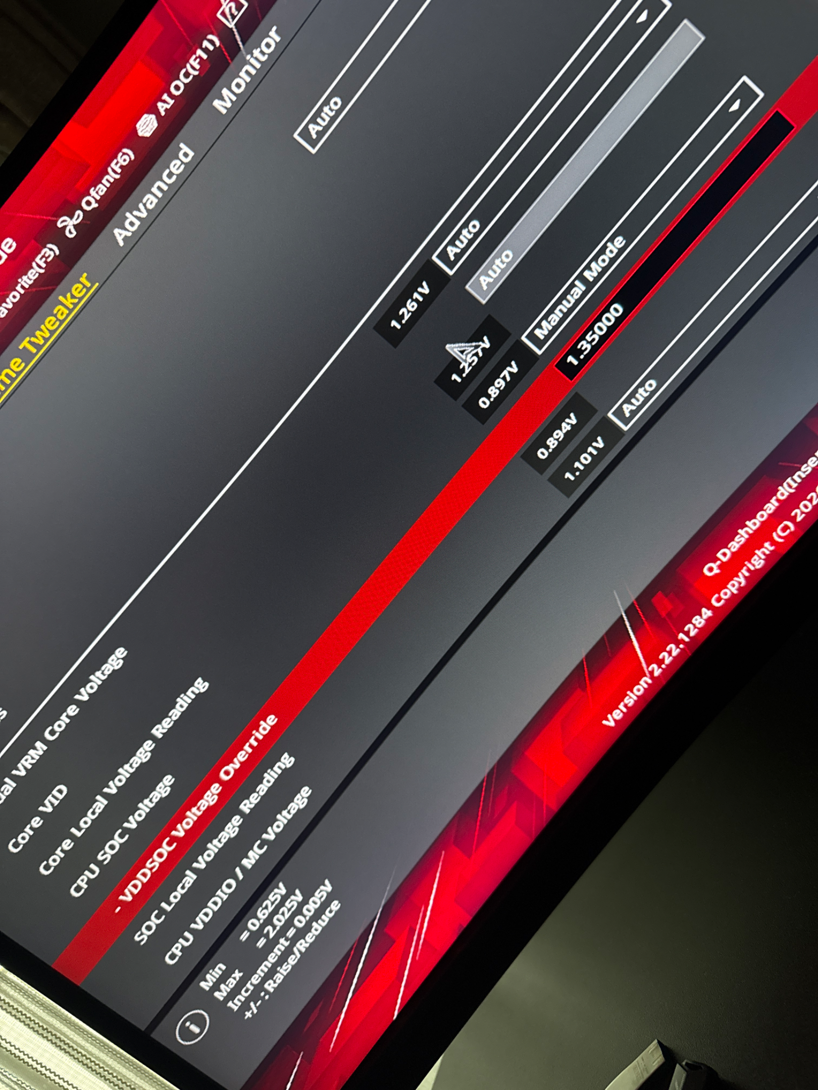

A-die için sınır yok da, yine de 1.8+ verilmez. Üzerine ciddi soğutma lazım, 1.85+ tehlikeli özellikle. Kısa süreli bench uygun. 1.95+ patlıyor ne yaparsan yap, o kısım şans. LN2'siz girişilmez. 1.8 civarında a-die için sorun yok ama, aktif soğutma olacak tabii. Çok kullandım. Senin senaryoda 1.75 vdd geçilmez, CL26 kit değil ve anlamsız. CL34'ten CL32 yapınca FPS kazanmayacağız.
Aynen oyle hocam iki profil hallettik iste CL24 6000 CL34 8200 keyfe gore kullanirim artik :D
IHS varken bana çok mantıklı gelmiyor, Delid Block lazım. Direct-die yani. IHS limitliyor, diğerine de uğraşması problem. Tecrübe lazım. @SHERLOCKED ile girişin bu işe. :) @Bandırmalı1965'yı tekrardan foruma kazandıracak @ggbye ve @SunseTTime. Başka türlü Delid ve Watercool olmayacak gibi.
Valla benim masa hala uzay sistemli duruyor öyle. Bir iki saat kafa dağıtmak için DbD, SW BF2 girip çıkıyorum. Ne hevesim kaldı ne de enerjim. En son lanet olsun dedim tekrar laptop alacaktım şansıma o da zamlanıp tükendi. Şu anlık öyle gün öldürüyorum. @Bandırmalı1965 kaçmakta haklı. Uğraşılacak dertler değil bunlar. :)
@lowkey99 Böyle olacak Water Chiller, ötesi fayda etmez. @SunseTTime sorunu bu Setup çözmesi lazım. @ggbye ile deneyin.

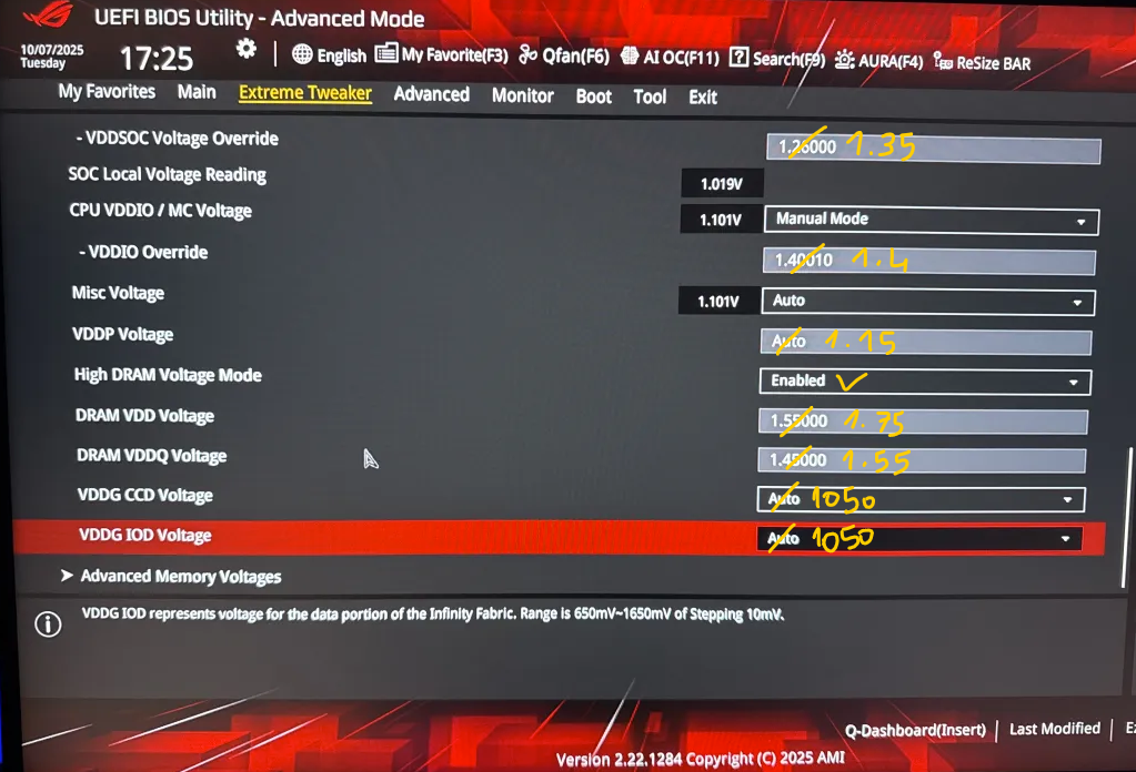

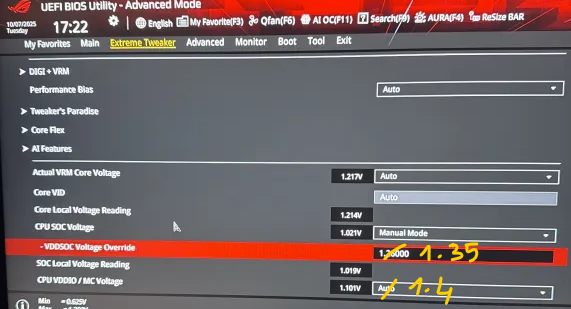

1.35 VSOC doğru, diğer ayarları ileteceğim Timing kısmından.

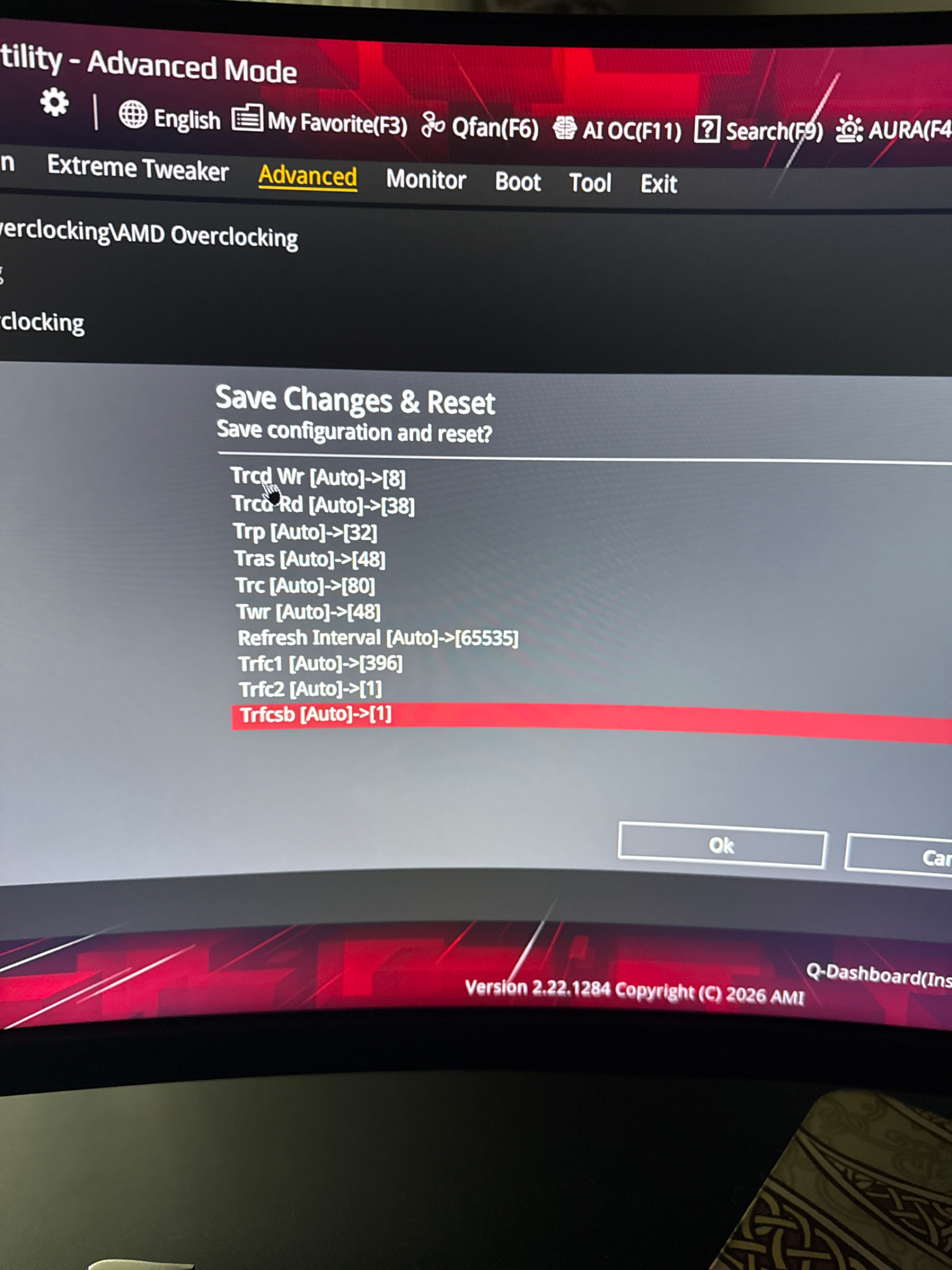

En son özet ekranı da iletin, 2V vesaire uygun değil. 1.4 VSOC sınır olarak düşünmek lazım, o da kısa vadeli. 1.4 üzeri degrade, 1.5 LN2 harici Kill. Kafada böyle kodlamak lazım.
1.35-1.36 VSOC sorun yok, çok uzun süre kullandım, Global'de de yine öyle. Bu değerlerin üzeri günlük kullanıma Watercool harici uygun değil. 1.4 civarı Watercool ya da Direct-die, 1.5 LN2.

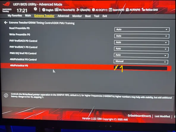

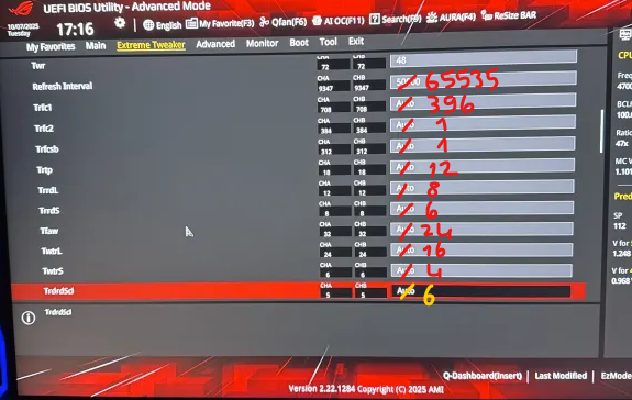

@lowkey99 BIOS'tan ayarları ileteceğim birazdan.

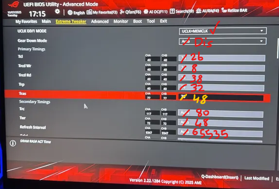

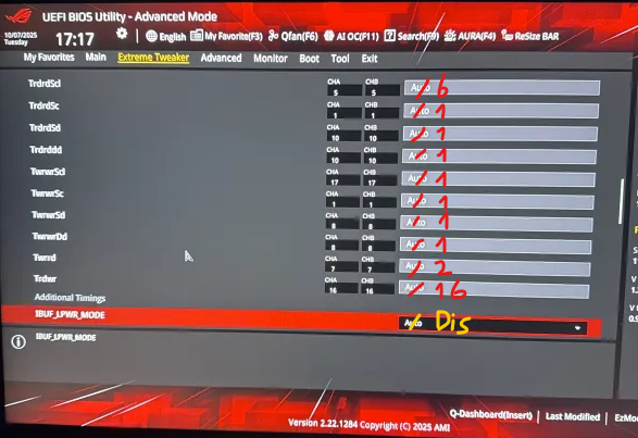

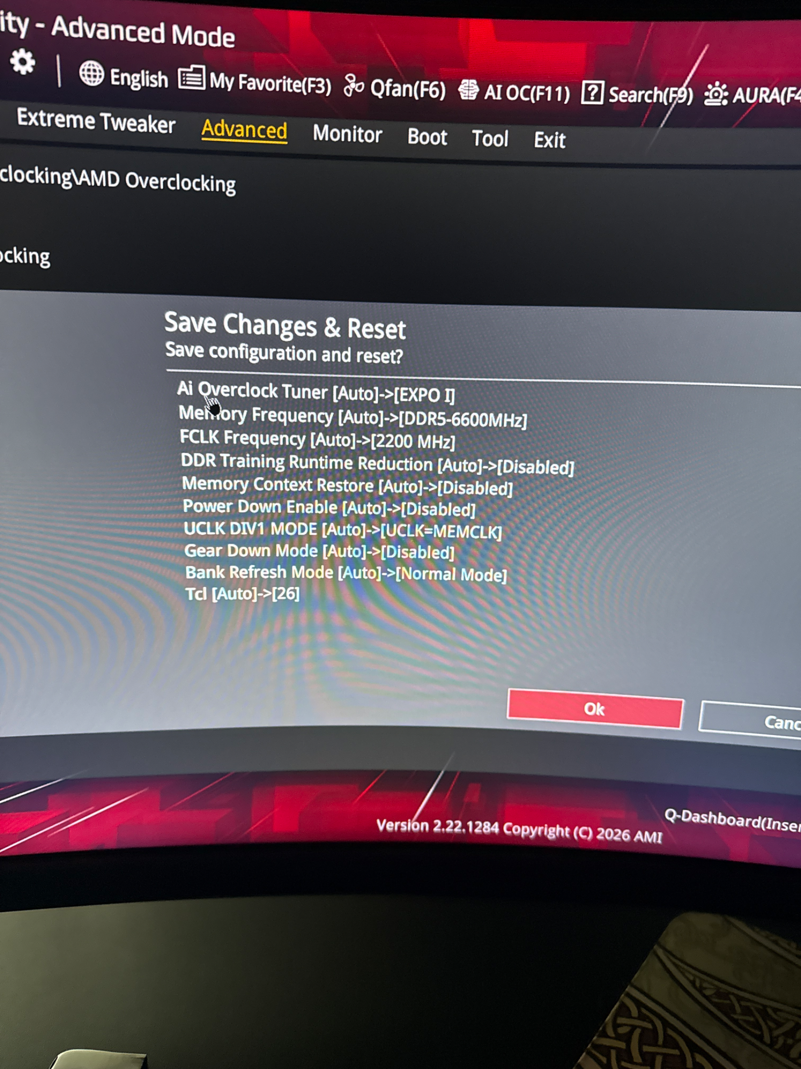

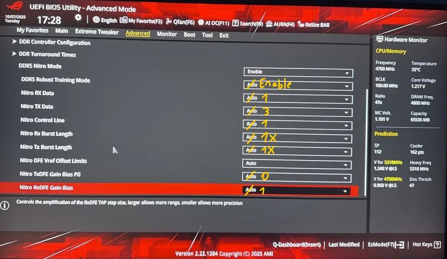

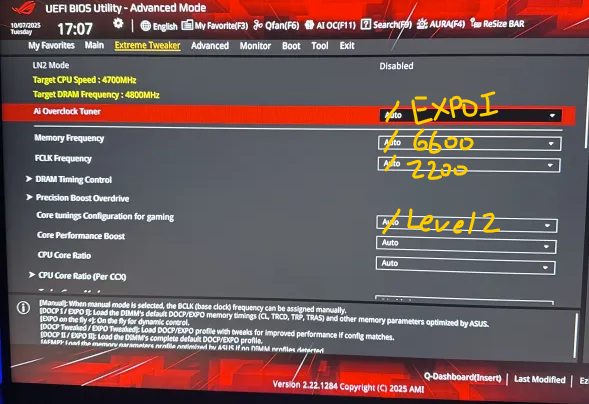

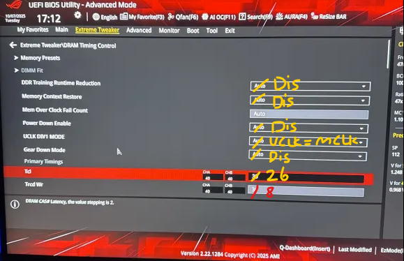

PBO Auto kalacak, Fast Boot kapatın, POST Delay Time 1s kalabilir. Integrated Graphics zaten açık iken 6200-6400 dahi açılamıyor neredeyse AM5'te. Dahili grafik her daim kapalı kalmalı. Bank Refresh Mode ilk etapta Normal kalacak.

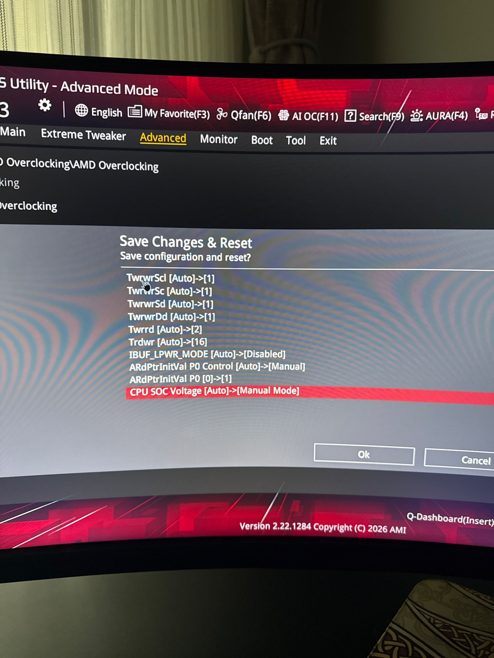

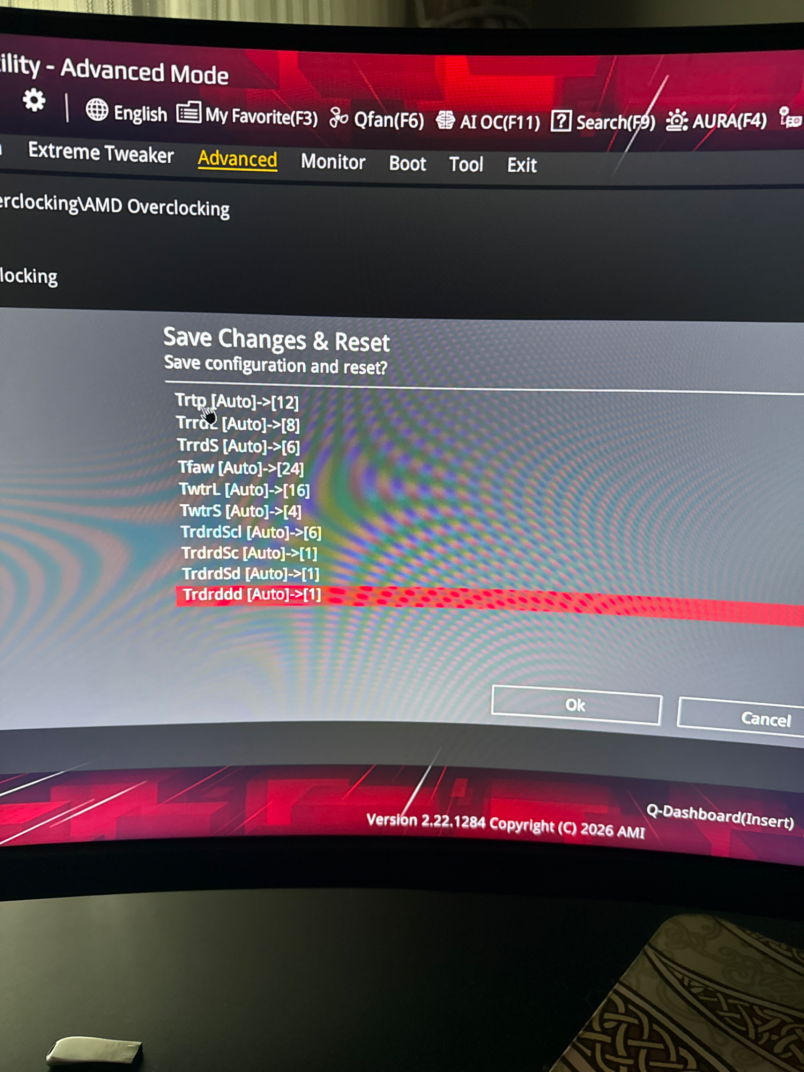

@lowkey99 Eksiksiz iletin, değer karıştırmayın. Bakacağız.

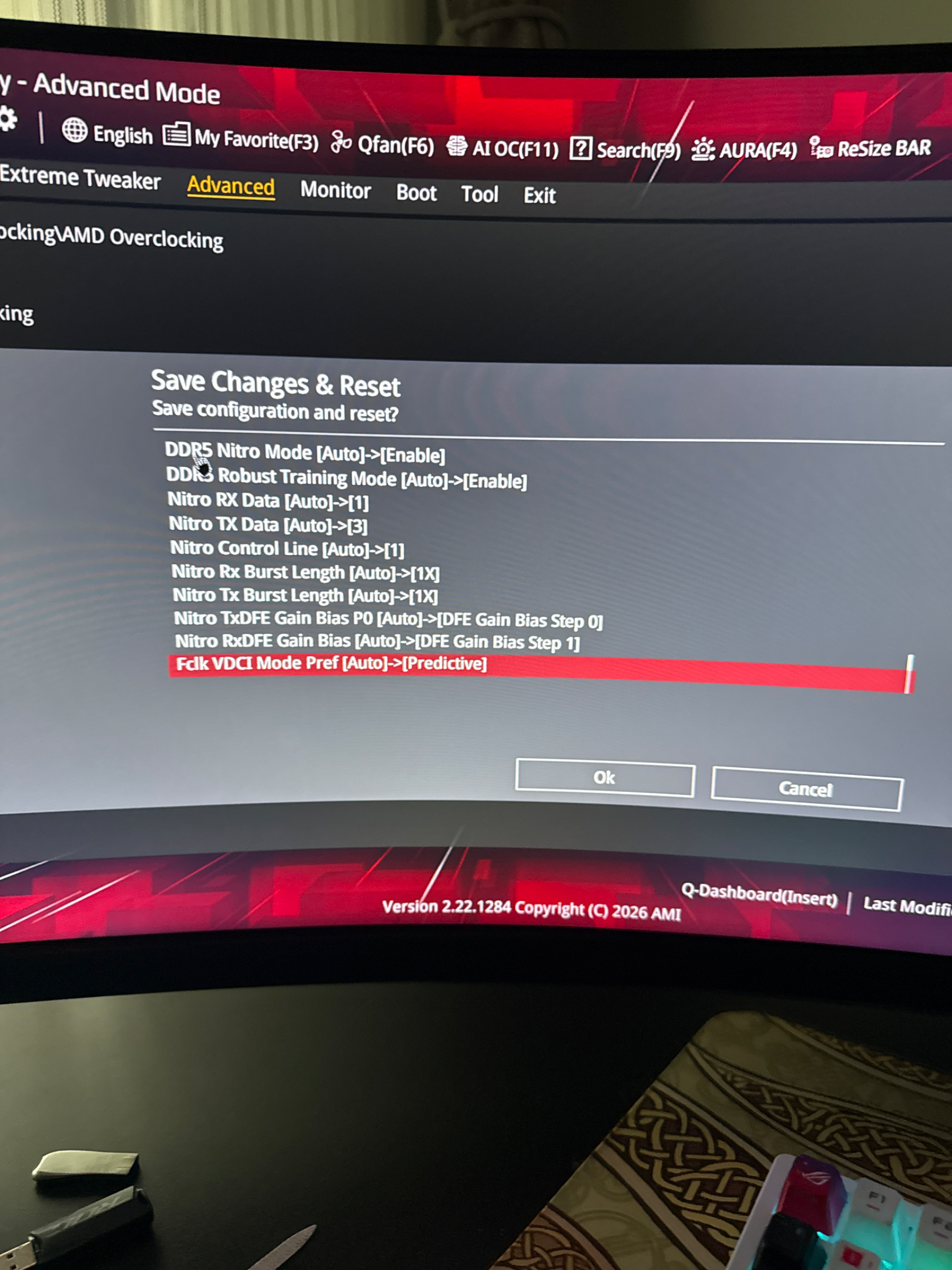

@lowkey99 FCLK VDCI Mode Predictive kalacak. Gear Down kapalı. Bank Refresh Normal, Integrated Graphics kapalı, Memory Context Restore ve Power Down kapalı. Özet ekranı görsel iletin.
